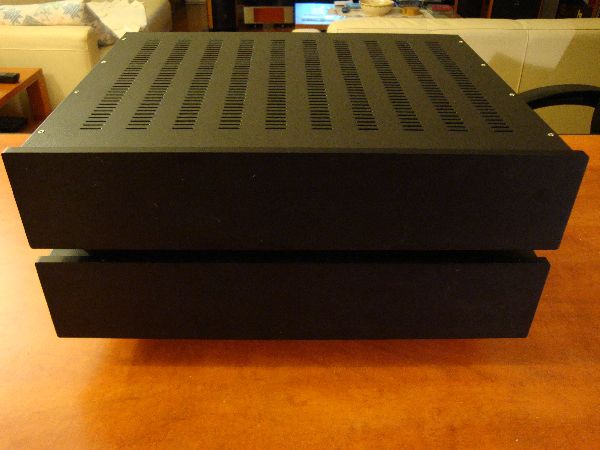

U prilogu je Pass Xono DIY. Počeo sam s ovim prije par godina zajedno s nekim forumašima, a ovaj primjerak je upravo gotov i ide Ninji s obzirom da me čovjek zamolio da mu to sastavim, još dok sam imao volje raditi za druge. Danas bi to bilo teško moguće, zbog nedostatka vremena i motivacije. Još koji dan je do preuzimanja (Ninja živi u Švedskoj) pa sam odlučio ovjekovječiti slikom i podijeliti s forumom.
Sve je napravljeno po zanatu sa probranim dijelovima. Slušam ga već desetak mjeseci i uživam svaki put kada stavim neki LP. Neutralno, lijepo, glatko, bez šumova, brumova, distorzija, vrlo protočno i relaksirajuće. End of story kada su u pitanju gramofonska pretpojačala.

PostPostao/la smario » 09 kol 2011, 09:44
Svaka cast na izradi. Mogu se sloziti sa svime sto napisanim i mogu ti samo zahvaliti na trudu oko mojih plocica i tranzistora za xono.
Evo kako to izgleda u mojoj izvedbi. Kutija nije na nivou elektronike, ali u neko buduce vrijeme i to ce se popraviti).
