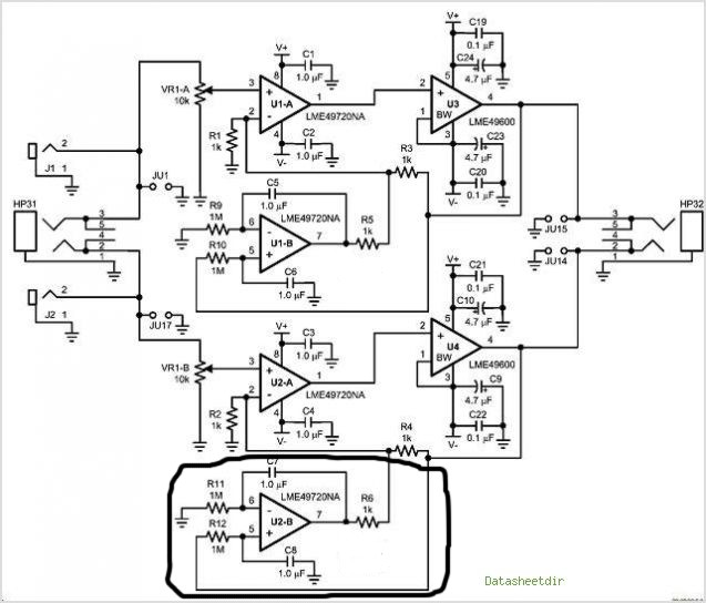

Faking, to traži nekakvo cranje shema u čemu nisam previše vješt, ali pokušat ću nešto :D
Za početak shema onog što sam ja napravio sa TI sitea, datasheet za LME49600. Na shemi je zaokružen DC servo.
Zadnja izmjena: zbotic; 24 pro 2014, 14:16; ukupno mijenjano 1 put/a.

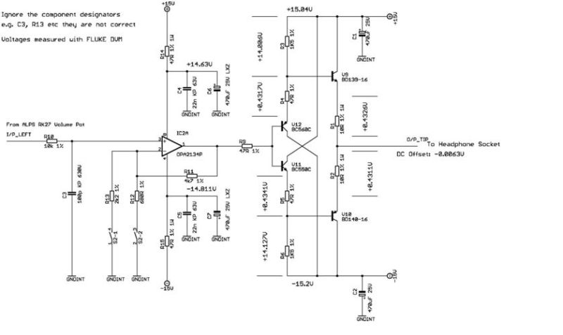

PostPostao/la zbotic » 24 pro 2014, 14:12
Ovo je po svemu sudeći taj Lehman preamp sa Ebay-a.
Re: opamp preamp i još svašta
PostPostao/la zbotic » 24 pro 2014, 14:33
E sad, taj servo možeš na više načina aplicirati na donju shemu.
Najosnovniji način bi bio da jedan kraj zakačiš na izlaz iz diamond buffera, a drugi kraj na - ulaz (invertirajući) opampa. Sve vrijednosti za početak mogu ostati iste osim vrijednost otpornika R6 koji se određuje u ovisnosti od izabranog gaina. Zbog toga na headampu treba gain fiksirati, dakle ukinuti onu sklopku i izabrati nešto ili nešto između. R6 bi trebalo izračunati, a kako ja to ne znam uzmeš za početak 5 kohma pa smanjuješ dok ne dobiješ minimalnu vrijednost DC offseta na izlazu. Najbolje montirati neki trimer pa probavati.
Ako tako ne uspiješ dovesti na nulu onda smanji vrijednosti oba otpornika od 1Mohm u servu na recimo 470kohma ili manje pa probaj ponovo isti postupak. :D

Ovaj tip je napravio i taj i ovaj moj sa LME49600 i još puno toga. Za proučavanje i čitanje. Ja bih uvijek prije izabrao LME49600.
http://www.pavouk.org/hw/en_index.html
http://pavouk.org/hw/audiosystem20/en_lme49600.html

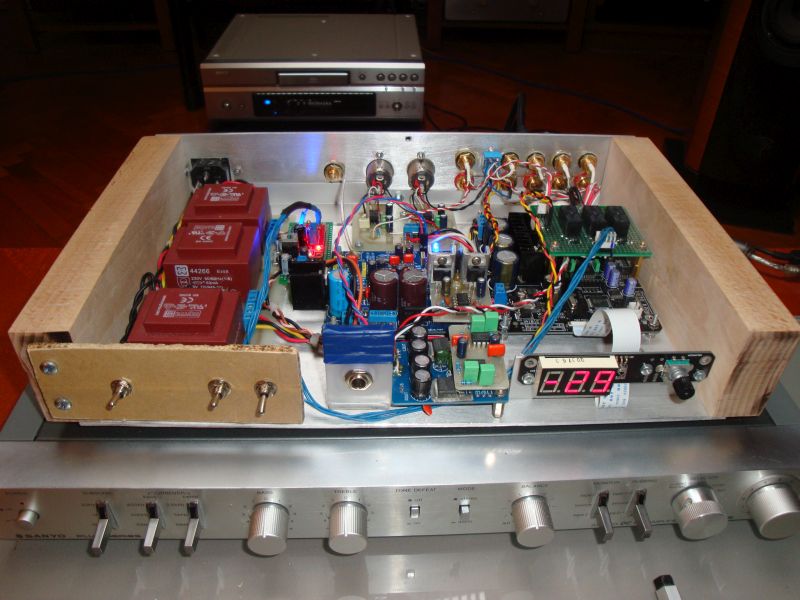

PostPostao/la zbotic » 15 sij 2017, 16:11
I ovo čudo iz teme je konačno gotovo. Sve je tu; DAC, pretpojačalo, nebalansirano-balansirano, pojačalo za slušalice, displey, daljinski, funkcionalno 100%, sve moderne tehnologije audija na jednom mjestu. I radi ko veliki. Rastura :) Još samo izrada prednje ploče i konačno skutijavanje...
