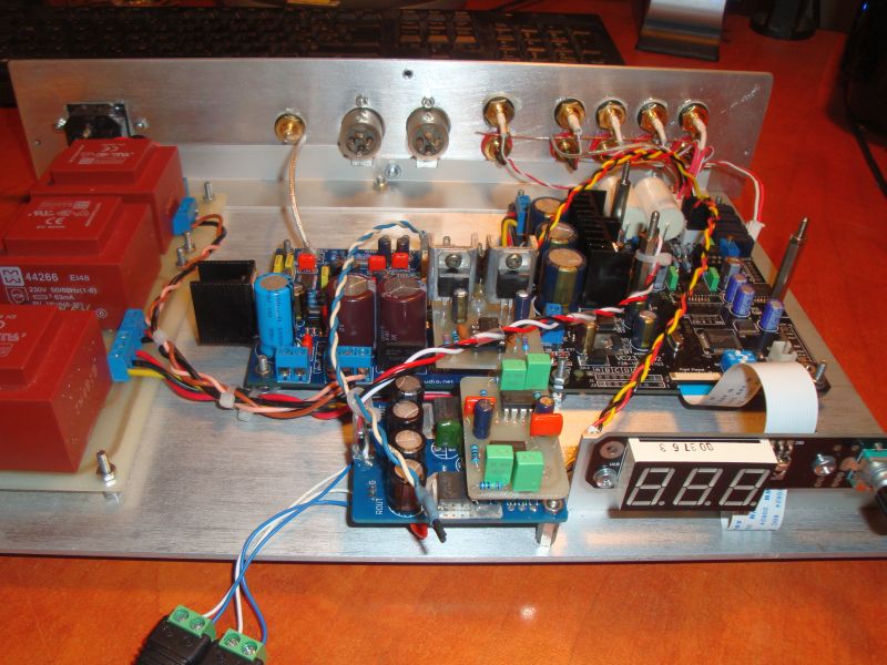

Nova skalamerija u radu:
U osnovi svega je preamp sa PGA2310 koji na ulazu ima buffere sa OPA134. Napajanje je sa LM317/337. Ukupno je četiri ulaza, biranje relejno. Sve radi preko daljinskog.
U istom uređaju je i DAC (digitalno analogni konvrerter) sa CS8416 i AK4396, gdje je LM4562 u funkciji izlaznog LP (low pass) filtera.
U napajanju DAC-a su LM7812/7912 stabilizatori u kombinaciji sa opampom NE5532 (kombinaciju kolokvijalno zovem AC servo tek toliko da se može naslutiti o čemu se radi).
Pojačalo za slušalice izvedeno je sa LME49600 u funkciji izlaznog buffera i dva komada LM4562 kao VAS (voltage amplifier stage). Dva su zato što je pola od svakog zaduženo za kontrolu DC-a na izlazu iz sklopa (DC servo).
Konverzija nebalansiranog signala na balansirani biti će preko DRV135, a taj dio je još u izradi. Dakle, imati će nebalansirani i balansirani izlaz.
Za one kojima to nešto znači kondenzatori su razni: Mundorf, Panasonic, BC comp, Sanyo itd..... Otpornici obični metal film itd......

i onda mu dodati ovu gore (sa moje fotografije) zamjenu za dvostruki opamp sa servom. Tako bi se izbacio ulazni kondenzator i ulazimo u područje "HI-END" pojačala za slušalice :D

Alo Zoki, nisam baš sada 100% siguran da sam shvatio slijed na ampu za slušalice.... mislim na ovaj analogni dio..
Prvo imaš DIY opamp na samom ulazu tj. voltage amplifier stage + opamp kontrola DC-a na izlazu
Drugu stage je DIY diamond buffer (nešto ala Marantz HDAM priča)
Treći stage je Kit Lehmann pojačala za slušalice sa maknutim ulaznim kondovima
Da li sam to dobro shvatio?
Re: opamp preamp i još svašta
PostPostao/la zbotic » 24 pro 2014, 12:29
Ne Lehman je posebna priča. Imam od prije jedan sličan headamp. Na Lehmanu se također može dodati DC servo što bi značilo izbacivanje kondenzatora.
Druga priča je LME49600 headamp koji u svojoj strukturi ima nešto slično diamond buferu (i njemu sam dodao DC servo)....
Ali za zahtjevnije slušalice Lehman je ipak opcija broj jedan!
Radim ja i jedan sasvim treći headamp koji je ultimativno kompliciram pa me za sada Lehman ne zanima.

OK, thx, sada mi je jasno, a i uklapa se u ono što vidim na slici :). Ajde recimo da bi ja obzirom na ciljane sluše onda mogao ići na Lehmana sa opcijom DC serva na ulazu umjesto konda. Razmisliti ću malo. I Nino je zainteresiran... dati ću mu oba da polemi he he he he...
