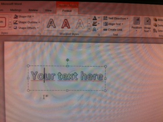

Obavezno tekst printati iz MS worda jer sam isto probao i iz drugih (grafičkih) programa, i tad je sloj tonera uvijek manji tj. tanji bez obzira što u postavkama printera stavim „najtamnije“. Zašto se to događa ne znam. Ispis iz pdf-a također nije poželjan. Nemam pojma zašto je to tako, no kada se tiska iz worda tonera je dovoljno da otisak ostane gotovo perfektan. Može se koristiti i vrlo vrlo sitan font, sve se preslika bez greške. Kvaka je da se treba tiskati miror teksta. Ja uz najbolju volju nisam to otkrio na svom računalu ili setaži printera (aljutoooo … ako neko zna), pa se zato treba koristiti Wordart opcija. Skinu se oni bezvezni efekti na fontovima u wordartu, okrene se tekst (miror) i onda se normalno tiska na najobičniji papir (ja koristim papir IQ premium, 80 gramski). Kao prenosno sredstvo (potrebna kemija) koristi se najobičniji ljepak TOZ MAGNETIN (ono prozirno, u ex jugi to je bio OHO u onoj crveno bijeloj ambalaži, za ove mlađe ne znam kako to objasniti). Kako to napraviti evo u desetak sličica, sve će biti jasno. Dodatne upute su u tekstu ispod sličica…

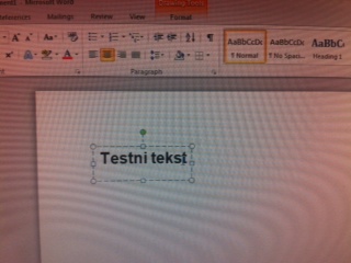

Evo redom… prvo priprema na PC i tisak na papir:
WORDART U MS WORDU
fotografija 1.JPG (32.81 KiB) Pogledano 12611 put/a.

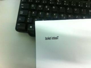

KONAČAN TEKST PRIJE OKRETANJA U MIRROR, ZNAČI ONO ŠTO I KAKO SE ŽELI PRENIJETI NA UREĐAJ
fotografija 2.JPG (29.33 KiB) Pogledano 12611 put/a.

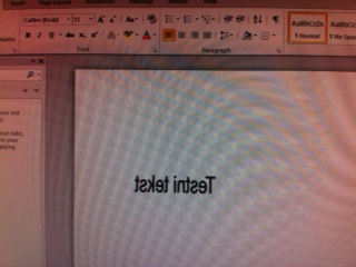

KADA SE TEKST OKRENE U MIRROR
fotografija 3.JPG (27.31 KiB) Pogledano 12611 put/a.

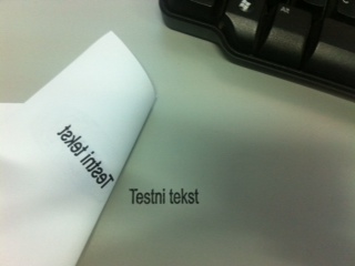

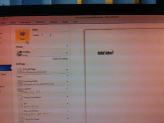

NEMA NIKAKVIH PODEŠAVANJA, SAMO PRINT, EVENTUALNO DA IDE MALO TAMIJE TJ. VIŠE TONERA AKO TO PRINTER PODRŽAVA
fotografija 4.JPG (25.84 KiB) Pogledano 12611 put/a.

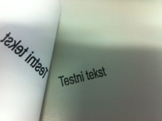

TISKANO NA PAIR U MIROR EFEKTU
fotografija 5.JPG (23.49 KiB) Pogledano 12611 put/a.

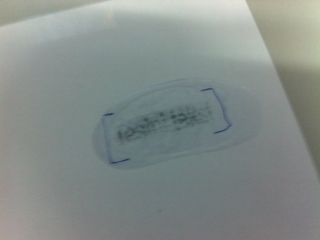

NA POLEĐINI PAPIRA, IZA TEKSTA, OZNAČI SE SA OLOVKOM MJESTO GDJE TREBA NANJETI LIJEPAK
fotografija 6.JPG (16.31 KiB) Pogledano 12611 put/a.

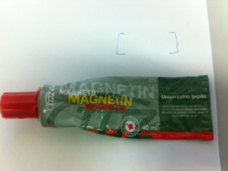

KEMIJA, ZNAČI TO JE TO LJEPILO
fotografija 7.JPG (24.15 KiB) Pogledano 12611 put/a.

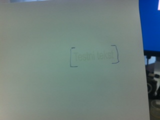

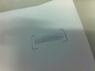

LJEPAK NEPOSREDNO NAKON NANOŠENJA NA POLEĐINU TEKSTA (PAPIRA)
fotografija 8.JPG (18.8 KiB) Pogledano 12611 put/a.
LJEPAK NAKON UTRLJAVANJA
fotografija 9.JPG (18.29 KiB) Pogledano 12611 put/a.

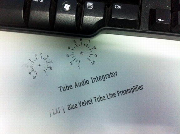

PostPostao/la elvis » 03 srp 2014, 15:32
Koliko je tekst koji se tako otisne zapravo izdržljiv, evo primjera na slici ispod. ovo sam testno prenio na radni stol ispred tastature prije 6 do 7 mjeseci. Ne moram reći koliko je to mjesto izloženo dodirima... no i dan danas preslika se jako dobro drži. Kako bi otisak ostao što precijnije, predlažem da se papir uhvati ljeplivom trakom (selotape) na podlogu na koju se nanosi. Tako si siguran da nećeš mrdnuti papir, tj. da će sve ispasti oštro i točno na mjestu gdje si htio. Ako pogriješiš, očistiš recimo nitrom ili acetonom i ponoviš postupak. Što se tiče ljepka, ono uopće ne prođe kroz papir, to nije cilj, očito prođu samo njegove pare, to je dovoljno, no kako, nemam pojma ali funkcionira. Prilično jeftin trik zar ne, ja sam ga sasvim slučajno otkrio stavljajući TOZ ljepak na otisnutu adresu koju sam htio zaljepiti na kovertu... ? :) pozz, elvis
