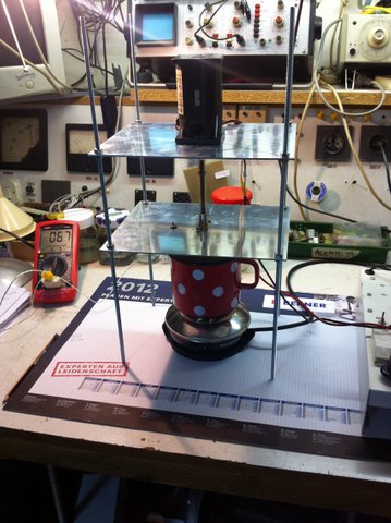

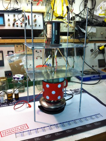

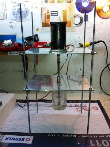

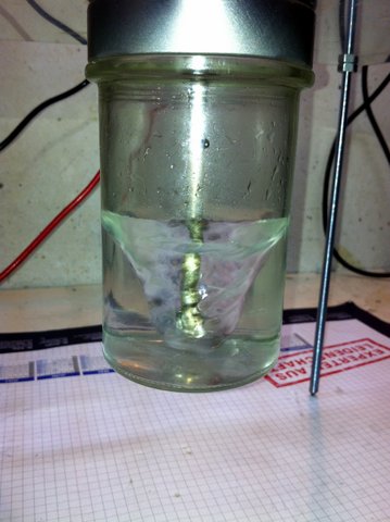

Nastavak sapunice zvane Elvamid. Kako je isti odlučio ostati u prvobitnom obliku, nemam puno izbora, danas sam pripremio pakleni stroj koji bi priču trebao ubrzati. Neću reći da je situacija blizu "biti ili ne biti", no moram priznati da mje je ovaj dio projeta malo iznervirao, a rezultat toga je warp mašina, koja će 500 puta u jednoj minuti okrenuti granule elvamida. Svakakav ishod je moguć, no bar ću moći reći da sam dao sve od sebe. Kako izgleda warp maina .. evo par slika:
Pravi vir ...
Kada se sve kompletira izgleda ovako... :)

jbt,pa ovo je minijatura od toronada :lol:

Što je je, mali tornado, no nisam baš siguran da je to i dobro. Brzo se vrte granule elvamida, ali isto tako se brzo vrti i alkohol. Možda bi trebalo drugačije oformiti propelu, tj. da što više pomiče granule, a što manje alkohol. No dobro, u nastavku evo par prvih iskustava sa "mikserom". Jučer je radio jedno 4 sata bez greške i bez potrebe za nadzorom, to je dobro. Elvadim se i dalje pokazao žiliavim, no recimo da je 3 sata u miješalici jednako 3 dana otapanja bez miješalice. Bilo bi idealno ostaviti istu da radi satima bez nadzora... al eto, strah me da nešto ne krene naopako, pa ću nastojati uvijek biti prisutan dok miješalica radi.

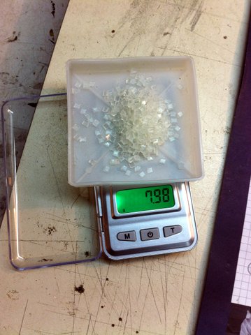

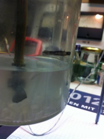

Ok, jučer sam oko 16h pokrenuo novo otapanje, ovaj put 8 grama elvamida u 100 ml etanol alkohola. Stroj radi bez greške, prva kontrola je bila nakon sat vremena. Alkohol je već izgubio prozirnost, no kockice elvamida čine se netaknutim. Nakon tri sata primjećujem dodatno zamućenje alkohola, ali i to da je dobar dio alkohola ispario. Znači imam novi problem koji je donijela miješalica, tj. značajno brže isparavanje alkohola. Na slici ispod se vidi koliko ispod crne crte nedostaje alkohola. Očito je kako ću u procesu miksanja morati dodavati alkohol (nije u skladu sa uputom), no kako čvrsta tvar koja se otapa ne bi trebala isparavati zajedno sa alkoholom, mišljenja sam da dodavanje alkohola nebi trebalo biti kritično, dapače, dolivam "svež" alkohol u otopinu, a isti bi trebao samo posješiti dinamiku otapanja.
Evo slika od sinoć...
Strogo po uputama :)

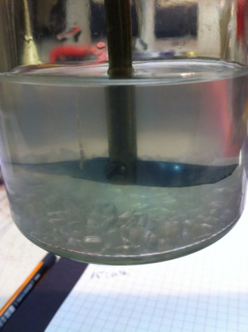

Situacija nakon sat vremena
Jasno se vidi koliko je alkohola isparilo nakon tri sata i prosječne vrtnje od 400 okretaja u minuti.

Sad se i meni čini da Mate ima pravo. Trebalo bi nekako pokušati hermetički zatvoriti ovu staklenu posudu u kojoj se miješa i rastapa elvamid. Također i smanjiti broj okretaja, možda čak i na minimum, bitno je da vrti, ako vrti prebrzo možda samo potiče izdvajanje etanola i skuplja vodu po obodu vrtnje (jer je voda teža), pa se u tom dijelu di se treba najviše otapati zapravo to najmanje zbiva.
