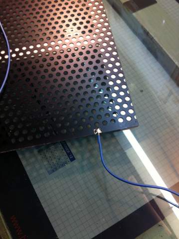

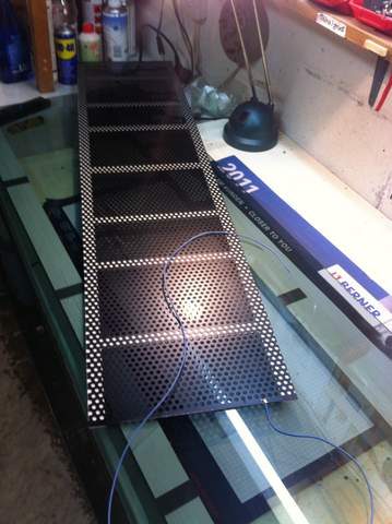

Na prijašnjim postvima vidi se da nema više nepoznanica oko rastezanja i lijepljenja mylara, znači mogu pristupiti postavljanju membrane na prave statore, no prije toga treba zalemiti žice na stator. To je svakako bolje napraviti prije postavljanja membrane, jer se točka lemljenja mora dosta dobro ugrijati, što bi moglo oštetiti mylar na tom mjestu... sve u svemu lagan zadatak, sve je spojenu u par minuta. Žica se lemi sa vanjske strane statora kao bi se izbjegle eventualne neravnine na unutarnjem dijelu.

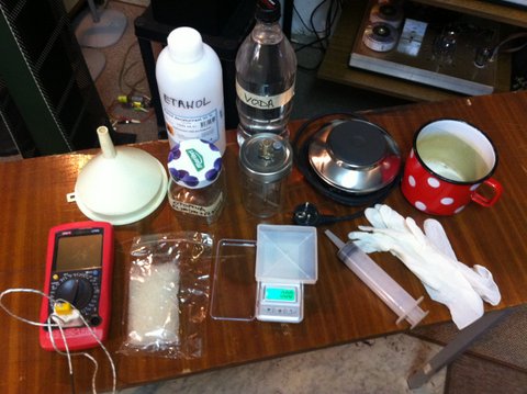

Vrijeme je za pripremiti otopinu elvamida u alkoholi. U prijašnjim postovima može se pronaći što sve treba nabaviti, kao i omjeri otopine, a sada samo u kratkim crtama. Prije svega evo slike borbenog kompleta koji treba pribaviti da bi se otapanje napravilo.
Lista sa lijeva, zadnji red....
- lijevak, da ne bi bilo prosipanja otopine okolo, što bi značilo kontaminaciju prostora, što nikako ne bi bilo dobro.
- Alkohol kao otapalo. U ovom slučaju Etanol, 95% (hvala Roko)
- Litra obične vode
- Mali rešo
- Pot tj. manja metalna posuda u koju će se naliti voda, ista se stavlja na rešo, a u nju će se staviti staklena posuda u kojoj će se vršiti otapanje. Voda znači služi samo za ravnomjeran prijenos topline. Ciljano je oko 50 stupnjeva, no to ću moći potvrditi nakon otapanja.
- staklena posuda u koju će se uliti otopina, poklopac mora dobro zatvarati posudu kako alkohol ne bi vremenom ispario.

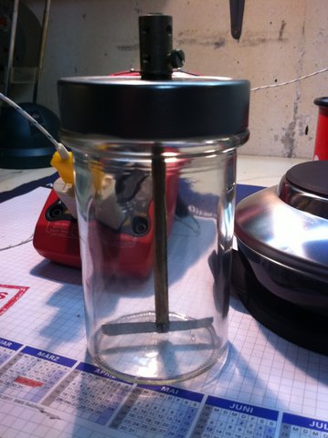

- posuda u kojoj će se vršiti otapanje, sa malim krilcima unutar sebe kako bi se moglo lagano miješati
- Multimetar sa "sondom" za mjerenje temperature
- Sam Elvamid u granulama
- Precizna digitalna vaga koja mjeri dvije decimale ispod jednog grama, mala posuda na njoj u koju će se staviti Elvamid prilikom vaganja da se ne bi rasulo sve okolo.
- šprica (bar 50 ml) kojom će se odrediti točna količina alkohola prema odabranoj količini Elvamida (na 100 ml aklohola ide 8,1 gram Elvamida)
- gumene jednokratne rukavice
I to je to, otapanje može početi, plan je da to napravim popodne. Trajati će oko 2 sata, otapati ću 12,15 grama elvamida u 150 ml alkohola.

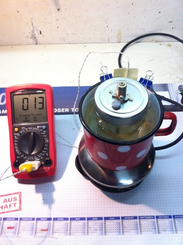

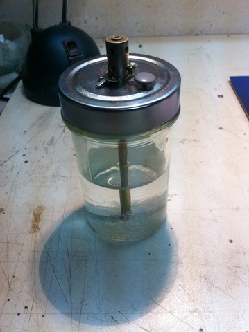

Evo još malo detalja na slikama, komentari slika su ispod....
Posuda za vodu na rešou, sa umetnutom sondom za mjerenje temperature.
Pri dnu posude za otapanje vide se krilca kojim će se miješati granule elvamida, da se ubrza postupak otapanja.

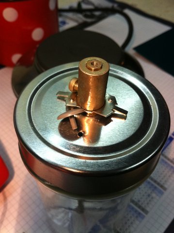

Čep posude za otapanje, potrebno je napraviti malu rupu da alkohol pri otapanju ipak može lagano isparavati tj. da se unutar posude ne stvori tlak...

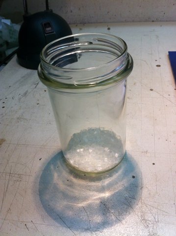

PostPostao/la elvis » 27 sij 2014, 22:36

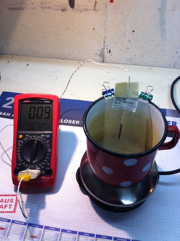

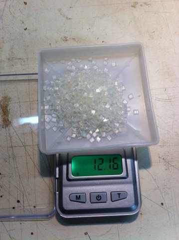

Evo malo na temu otapanja elvamida. Danas oko 16h sa počeo, prekinuo proces oko 21, nastavljam sutra. U biti otapanje je zbilja jako sporo, gotovo mi se čini da se ništa ne otapa, ali ajde.. piše u uputi ovako .. citiram "Patience is a virtue" oliti po naški .. Strpljenje je vrlina.. no hebeš ti to, već mi pomalo ide na živce, 5 sati stražarenja a ništa. Od prilike 10% čvrste tvari se otopi u dva sata oliti sve bi trebalo biti otopljeno nakon 20 sati. Sve držim na cca 50 stupnjeva, znači sasvim pristojno toplo i puno preko toga ne bi trebalo ići. Sada sam sve isključio, ostavio sam elvamid u alkoholu, sumnjam da će se nešto bitni dogoditi u hladnom alkoholu, no vidjeti ćemo ujutro. Sutra ću nastaviti sa grijanjem, a to vrijeme ću iskoristiti da slažem nešto drugo, npr. naponski dio. Dok se bavim otapanjem neću dirati statore, čisto iz preventivnih razloga da nešto ne kontaminiram elvamidom. Kada se sve otopi (ako se otopi) stolove ću doslovno "sterilizirati", te onda nastavljam sa statorima i membranama.
Evo par slika iz ove faze... koju nazivam "Patience is a virtue" :)
Oprezno da se Elvamid ne raspe po radionici...

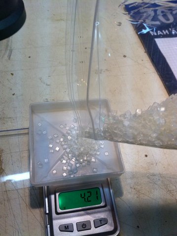

Točna količina Elvamida za 150 ml alkohola
Elvamid u posudi, 12 grama

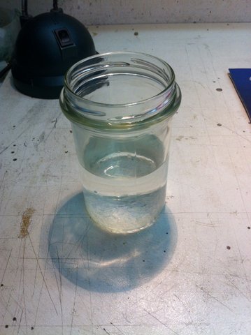

Elvamid zaliven alkoholom.
Kompletirano, spremno za grijanje u vodi.

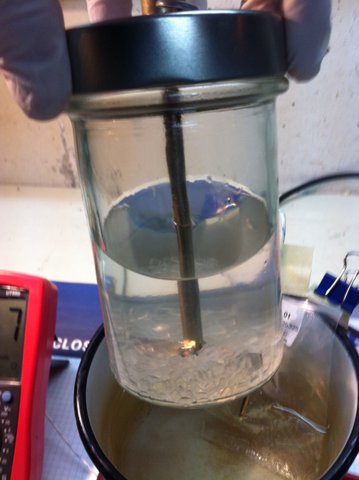

Pakleni stroj, voda je prilično hladna za početak, treba je ugrijati na 50 stupnjeva i tako održavati.
Nakon sat vremena količina elvamida je doslovno ista. Alkohol je malo zamućen, valjda se počelo otapati... !!???
PostPostao/la elvis » 28 sij 2014, 22:33
Što se tiče otapanja elvamida nemam baš dobre vijesti. Naime nakon 24h alkohol se malo zamutio, no granule elvadima su rekao bi potpuno jednakog oblika i volumena kao i prije potapanja u alkohol. E neko nekoga tu dobro zafrkava. Ili i je Kinez poslao nekakvu plastičurinu umjesto elvamida ili Etanol nije nabolje otapalo, te bi trebao pokušati pronaći metanol....... Nemam pojam, problem je ozbiljan i sada moram smisliti što dalje. Da li da probam nabaviti strune za pecanje, pa njih probati otopiti... hm hm hm. Volio bi da me je problem snašao u bilo kojem drugom segmentu projekta nego u ovom, no to tako valjda mora biti... a što je tu je, valjda će se nešto smisliti, no na ovo otapanje elvamida u etanolu kako stoje stvari ne više ne mogu računati. Idem pregledati net, možda saznam koju pametnu. :(
