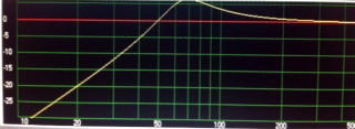

Evo kako me je Nino zamolio da izmjerim predmetni Iskra driver, te kad već imam podatke,
velim zašto ne podijeliti iste. Sve u svemu ništa neočekivano. Doduše imam samo 8 omske verzije
no sumnjam da bi u odnosu prema 4 omskoj verziji bilo prevelikih tj. ključnih razlika.
Znači Iskra BZE 0873 10W 8 oma nakon svih ti godina i malo usviravanja kaže ovako:
Fs, 50.33, Hz
Re, 6.80, ohms[dc]
Le, 163.63, uH
L2, 403.53, uH
R2, 10.00, ohms
Qt, 1.75, -
Qes, 2.47, -
Qms, 5.94, -
Mms, 21.99, grams
Rms, 1.171708, kg/s
Cms, 0.000455, m/N
Vas, 32.90, liters
Sd, 226.98, cm^2
Bl, 4.371595, Tm
ETA, 0.16, %
Lp(2.83V/1m), 84.93, dB
Mjerenje je napravljeno sa metodom dodavanja mase, u ovom slučaju vrlo preciznih 20g (hvala Nino).
Jedino u što se može smjestiti ovaj driver je čista kompresija (EBP 20,4). Idealan volumen odlazi u nerealne
vrijednosti, a kada se sve to dimenzionira za realne prostore i potrebe, sve od 40 do 60 litara je OK, bez bitnih
razlika. Driver je problematičan u dijelu između 50 i 100Hz, to područje se prilično
uzdiže, čak i do 6 dB na 70Hz tako da se može očekivati malo problema u tom djelu.
Eto da ne dužim, nadam se da će ovi podaci biti korisni. Pozdrav !
Mikro sličice, čisto kao info: (na prvoj slici ne baš bajna situacija u 50 litara, a na drugoj impedansa sa i bez 20g)

kako bi bilo da doda aperiodicni vetil na tu kutiju od 50 litara?
qt od 1.75 je prilicno kruto vjesanje.......mozda bi bilo dobro probati driver staviti na plocu.

Trenutno su driveri u kutiji bez zadnje stranice i postavljeni su blizu zida. U mojoj maloj sobi - 16m2 - se ne osjeti preveliki izostanak basa, a zvuk je po mom mišljenju iovako prilično dobar.
Vidjet ćemo što će biti kad se to skutija. Možda se kasnije dodaju neke 15-ice i rez napravi iznad ovih snimljenih pikova.

Ne bi se htio mješati tj. oponirati zenova mjerenja, ipak je on stari dobri znalac kada je audio u pitanju, na kraju krajeva vjerojatno je postojalo više verzija tog drivera, a ni modifikacije nisu isključene. Ono što sigurno nije točno je masa membrane od 2 grama. Uzmi u obzir da npr. Lowther DX2 ima masu membrane od 13 g, kolika je šansa da iskra ima 2 grama, te osjetljivost koja u najoptimističnijem prezentiranju mjerenja ovog drivera nikako ne može preći 86 dB, a to je vrlo vrlo daleko od 103 dB.
Za potpuno točna mjerenja ovog drivera trebao bi ga pustiti da radi bar 20 sati, pa onda ponoviti ista. No tvoj projet ide dalje, nemoj se time opterećivati, složi kutije i onda se pozabavi finim ugađanjem. Variovent ti doduše ne treba, no neće ni škoditi. Ono što te sigurno čeka je izrada pasivnog serijskog filtera (LRC). Iz početka ćeš vjerojatno to htjeti zaobići, no vremenom ćeš vidjeti kako će to biti nužno ako se žele postići zanimljiviji rezultati. Ovaj dio sa dizajniranjem filtera se može pretoviti u noćnu moru, no trud se uvjek na kraju isplati.
