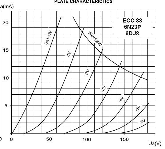

Uzmite za početak - isprintajte si graf UI karakteristika koji izgleda ovako:
U njega ucrtajte radnu točku (B) u kojoj će raditi vaša lampa pazeći pritom da se nalazi na dovoljnom prednaponu (-2V) da i najveći signal koji
očekujete na mrežici ne prelazi taj prednapon, odnosno da se ne nalazi u području u kojem počinje teći struja mrežice (ovisno o tipu, ali
uzmite 0,5V minimum. Također, ta točka mora biti unutar maksimalnog anodnog napona i unutar dozvoljene maksimalne struje. Hiperbola
disipacije koja je najčešće ucrtana u takve grafove vas i vizuelno obavještava u kojem se području nalazite.
Dakle, stavimo X u tu radnu točku, ovdje je odabrana točka 100V/9mA, dakle 0.9W što je debelo unutar dozvoljene disipacije.
Postoji i malo bolja radna točka i dotaknućemo se nje kasnije, ovdje odabrana će olakšati objašnjenje što i kako .
Sad povučemo radnu liniju tako da isječci koje odrezuje sjecište te crvene linije sa linijama -1 i -3 V (A - B i B - C, dakle očekivani najčešći swing) budu
što više iste dužine. Ti isječci, odnosno njihova jednakost su najbitniji kad govorimo o distorziji, odnosno linearnosti lampe, a ukratko pokazuju da će
producirani swing u obje poluperiode dovedene na mrežicu prouzročiti pad napona na radnom teretu iste vrijednosti. Jednostavnije, gornja i donja
će nam poluperioda biti iste.
Kada povučemo okomicu iz tih sjecišta dobijemo i vizuelni prikaz tih udaljenosti, odnosno možemo očitati koliki je pojačani napon ako smo na
mrežicu stavili 2V (linija -3V minus -1V). Otprilike 46V. Podijelimo to sa tih 2V na mrežici i dobijemo realno pojačanje lampe u ovoj točki i sa ovim radnim teretom - 23X.
A na kojem to teretu, kolike vrijednosti je radni otpornik? Podijelimo razliku napona koju smo utvrdili 46V sa razlikom struje na osi Y koju određuju
točke A i C,tj 11,3mA - 6,7ma = 4,6mA. Radni otpor je dakle 46V/ 4,6mA = 10K.
Kolike snage treba biti taj anodni otpornik ? 10K * kvadrat struje u radnoj točki (9mA) = 0,81W, što znači da za sigurni
rad moramo imati bar 3x više deklarirani otpornik, tj u ovo slučaju oko 3W.
I ostaje nam još dvije sitnice, koliki nam je katodni otpornik i koliko je točno napajanje kojim ćemo napajati ovaj triodni stupanj?
Dakle, naša je radna točka rekli smo na 100V-9mA, za to nam treba negativni napon mrežice, odnosno pozitivniji napon katode u iznosu -2V.
Napon je to koji će prouzročiti prolazak struje kroz katodni otpornik vrijednosti 2V/9mA= 222ohm, a prvi redovni otpor koji je najbliži toj vrijednsoti je 220ohm. Kolike snage? Opet pomnožimo 2V x 9mA = nije vrijedno spomena (0,018W) , što znači da možemo uzeti i 1/8W.
Koliki je napon napajanja? Na osi X sjecište radne linije pokazuje 190V, k tome trebamo pribrojiti napon bias-a od 2V, dakle ukupan napon napajanja je 192V.
Pojednostavljeno se slobodno uzme 190V zbog jednostavnije matematike, tih 1% razlike u napajanju neće pomaknuti radnu točku toliko da bi došlo
do značajnih odstupanja od zacrtanih radnih uvjeta.

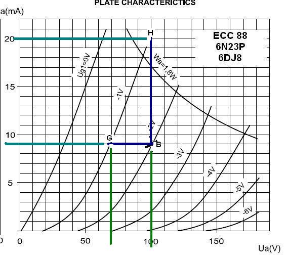

Što još možemo napraviti, odnosno ustanoviti iz našeg grafa ? Npr. izračunati izlazni otpor našeg stupnja ?
Uzmemo ponovo naš graf, maknuo sam radnu liniju i ostale crtice kako ne bi smetalo prikazu. Od radne točke B povučete horizontalnu crtu
(plave boje obavezno, druge boje pokazuju krivu vrijednost) prema prvoj UI liniji lijevo i okomito prema gore sve do sjecišta tih linija.
Očitate na osi X koliko je napona (30V) i na osi Y koliko je struje (11mA) odrezalo.
Podijelite i voila! Naš stupanj u ovoj radnoj točki ima 2,7K izlaznog otpora. To je već i samostalno dosta dobro da se solidno nosi sa

Re: Tube Line stage
PostPostao/la harkonen » 15 lip 2011, 16:05
Dobro, nije razlika u lampama uopće, nego u mjerilu i području u kojem je graf crtan. Krivulje su ako malo bolje
promotriš iste na istim mjerama napona i struje.
Kad pogledaš tvoj graf, točka B 110V/11mA je malo iznad -2V krivulje, tj negdje oko 2,1V.
Točku A nacrtaj na mjestu 2,1V - 1V, a točku C ma mjestu 2,1 + 1V, pa povuci nove okomice.
Dobro si zaključio - kosina radne linije je proporcionalna sa radnim otporom, - manji otpor kosina je veća,
pojačanje je manje, a veći otpor, kosina je blaža, ali i veće je pojačanje.
Anodni CCS i prigušnica kao tereti imaju radnu liniju skoro pa horizontalnu i ako pogledaš pojačanje kad
povučeš takvu radnu liniju - bit će najveće, broj koji se i spominje u podacima o lampi.
Kako smo rekli da određujemo radni otpor ? Okomica iz točke C - 130V minus okomica iz točke A -83V je
47V . Točka A se nalazi na 14,1mA minus točka C na 8,2mA = 5,9mA . Podijeli 47V / 5,9mA = 7,966K ti je
radni otpor. Uzmi prvu najbližu vrijednost reda - 8,2K i to ti je to.
Za izračun radnog otpora, možemo koristiti i jednostavniju matematiku preko grafa, ali namjerno je ne spominjem
da se malo "primi" razumjevanje promjena napona / promjena struje. Brzo će je i sami prokužiti.
Pojačanje ti je dakle oko 47V/2=23,5X . Izlazni otpor izračunaj sam. Ako ti je lakše, koristi drugi UI graf,
ali dobro si počeo.... :)
