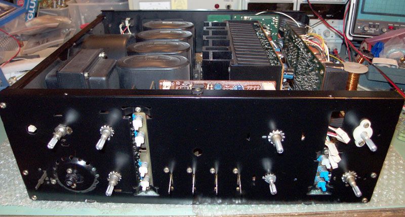

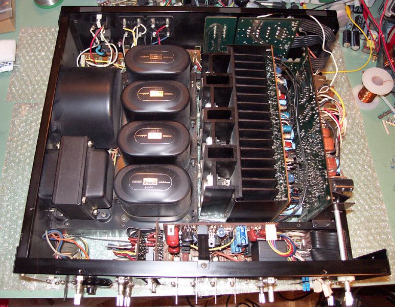

Unutra se vide tendencije proslih vremena: nema stednje na limu, i sve je oklopljeno. 30+ godina kasnije, naravno, ima jako puno prasine, no srecom ne izgleda puno i katrana. No, mozda nesto vise alarmantno, plasticna folija koja prekriva kondenzatore je 'napuhnuta' sto u startu znaci potencijalni problem.
KAd se skinu oklopi, vidi se poprilican splet zica, a pazljivo oko ce primijetiti osim hrpe prasine i notorno Sansui ljepilo za kondenzatore :(

Prije svakog daljneg posla, prvo ide dobro ciscenje. Pazljivo ispuhivanje kompresorom uz pomoc nekoliko velicina kistova s dugom i mekom dlakom, i naravno blagi detergent, hrpe krpa i papirnatih rucnika... Znaci, svi poklopci se skidaju, i glavni i pomocni, svi gumbi, prednja ploca (koja treba posebni tretman). Metalni dijelovi idu na odmascivanje i pranje, a plastika i sitni dijelovi kao sto su gumbi, opruge, pa i vijci, idu u ultrazvucnu kupku...
Evo stanja nakon tog koraka:

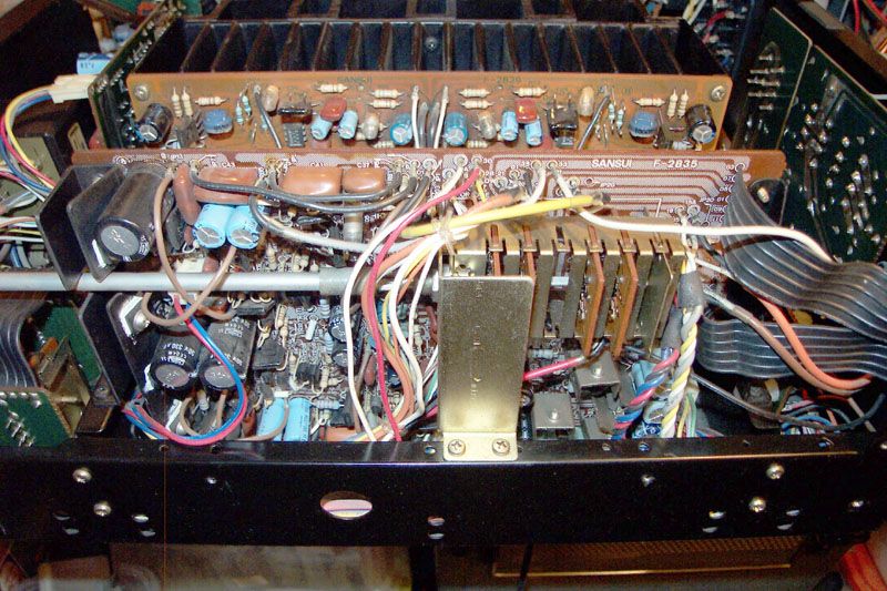

Na slici se puno bolje vide izboceni poklopci elektrolita. Srecom, elektroliti su posve ravni i nema nikakvih tragova curenja ili bilo kakve druge havarije. Pojacalo je stiglo kao ispravno, s povremenim ispadima, sto je tipicno za ovaj model, i na zalost, ako se na silu dalje pokusava, zavrsava havarijom izlaznog stupnja.
Ovdje se na hladilu jako dobro vide originalni tranzistori. Svi su ispravni, radi se o prvoj generaciji Sanken RET/LAPT tranzistora. Doduse, pojacalo j eproslo kroz mnoge cikluse iznenadnih ispada, radi cega treba ozbiljno razmisliti o zamjeni. Vlasnik pojacala me zapravo upitao zasto bi to trebalo uraditi, i odgovor je zapravo najlakse objasniti kao analogiju - bi li na generalnu redjeni automobil star 30+ godina stavili originalne 30 godina stare gume? Vjerojatno da, ako ga islite staviti u muzej, ali to bi svakako bio veliki rizik ako ga mislite voziti na dnevnoj bazi - a ovo pojacalo je namjenjeno svakodnevnom radu. Radi toga, pouzdanost ide na prvo mjesto.

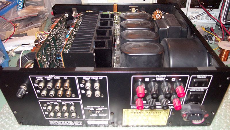

Evo i boljeg pogleda na STANI Audio modifikaciju... u prijevodu, kako NE instalirati IEC prikljucak. Pokazalo se da je problem cak i veci jer konektor na odstojnicima maskira savinut lim zadnje ploce. Pazljivi promatrac ce uociti da su RCA prikljucnice TUNER i AUX pozlacene, dok u originalo su to PHONO 1 i 2. Ovdje se modifikacija pokazala puno suvislija, s obzirom da sadasnji vlasnik najcesce koristi izvore s vecom amplitudom signala, kao sto je CDP.

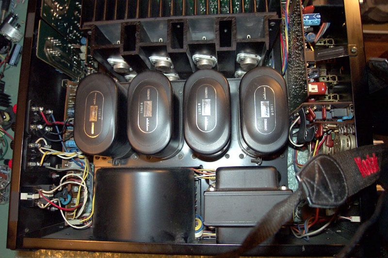

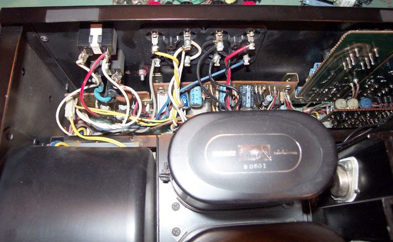

Pogled na legendarni Sansui ovalni filter kondenzator by Nichicon :) i poprilicna zicana guzva oko modula zastite, no isto tako i kako je tocno spojen IEC konektor :(
Osim zicane guzve na Phono i selector ploci, ako se pogleda prema gornjem rubu slike vidi se gornji rub izlazne plocice, i tu se vide neki Jamiconi i metal film otpori. Ovo je ocigledno dio popravka, oba zamjenjena elektrolita po kanalu su u paraleli s obliznjim Zener diodama koje se dosta zagrijavaju. Nadomjesni elektroliti su za 105 stupnjeva Celzijusa i manji pa time i dalje od zenerica. O tipovima i proizvodjacima elektrolita bit ce jos rijeci kasnije. Metal film otpori su pokusaj da se smanji open loop gain, kao sto je to u doba kad se to radilo bila 'moda', no ovdje cini se osoba koja je to radila nije bas u potpunosti shvatila komcept - nema smilsa smanjivati pojacanje sklopova koje je vec dobro definirano i malo, vec onik kod kojih je veliko i relativno nedefinirano okoljnjim komponentama. Dakle, nema smisla dodatno degenererati vec jako degenererane ulazne stupnjeve, nego poraditi na VAS stupnju, no to nije uradjeno. Modifikacija je 'vracena' na originalno stanj ekasnije. U svemu tome, vide se i notorni crni kvadrati, poznati pod imenom 'black flag capacitors' - silver mica kondenzatori koji s vremenom prestanu biti kondenzatori. Time pojacalo ostaje bez kompenzacije i postaje odasiljac, s vrlo losom antenom. Rezultat - brza smrt.

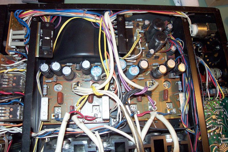

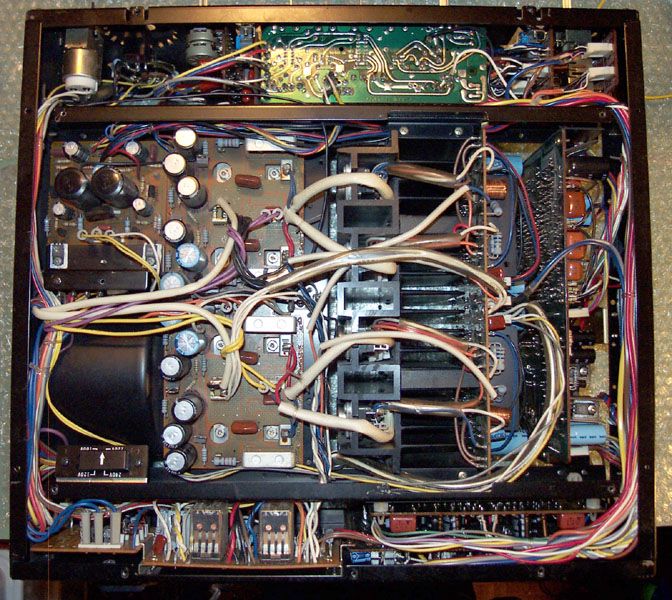

S donje strane... iznenadjujuci dzumbus zica, pogotovo oko ispravljaca. Nekoliko rijesenja iznenadjuje i ukazuje da se radi o relativno ranoj verziji pojacala, u service manualu su neki detalji jednostavniji. I ovo ce trebati srediti, jer izuzetno otezava rastavljanje i sastavljanje. Normalno u prozivodnji to nije toliki problem s obzirom da pojacalo dolazi u fazu sastavljanja u dijelovima koji su vec oziceni i isprobani, i u principu nije namjenjeno za rastavljanje dio po dio. Na zalost, ovdje nije bilo izbora raditi refresh 'totalnim atomiziranjem' svega do razine zadnjeg vijka, tako da je malo po malo trebalo rastavljati sasiju pazeci da se sve skupa ne pomijesa ili samo odvoji prije nego se dokumentira gdje je sto bilo.
Ovo j eujedno i referentno stanje za pocetak refresha. Na ovoj tocki treba pazljivo poslikati sve sto se moze, s naglaskom na konektore, spojeve na ploce, puteve ozicenja i sl.
