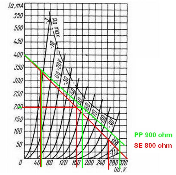

Za SE se zapravo nima ca posebno rec, klasicni spoj izlazne cijevi i jednostupanjskog drivera. Radna tocka babuske je odabrana na 160V / -45V / 200mA, potpuno ista ka i u malom OTLu za pogon 800 omskog zvucnika koji je storen za mog juniora. Logicno, i ovdi je izabrano opterecenje od 800 oma.
Babuska ovdi ostvaruje oko 6,5W snage. Bias joj je izveden kombinacijom automatskog i fiksnog. Naravno da za klasu A principjelno ne bi tribalo komplicirat zivot sa fiksnim biasom nego poc na automatski bias ali ovdi je stavljena ovakva kombinacija iz cisto termickih razloga. Kad bi se za ovu radnu tocku bias isal ostvarivat samo katodnim otpornikom onda bi na njemu padalo 45V ca bi pri struji od 200mA dalo lipih 9W disipacije na njemu, znaci ispod sasije. Mozda ce zbog malog katodnog otpornika bit neke male varijacije struje ali to je ovdi skroz nebitno. Moglo se ic i negdi na pol automatskog i pol fiksnog biasa di bi eventualne varijacije anodne struje bile skroz zanemarljive ali kako to ovdi stvarno nima nekog znacenja onda je termika dobila prednost.

Kako je u ranijim postovima receno, to je PP amp u klasi A koji postize malo iznad 17W snage. Ima u njemu dosta specificnosti pa ajmo po redu. Radna tocka babuski je ovdi stavljena na 180V / -50V / 200mA), znaci malo vise nego u SE ampu pa je ovdi i disipacija babuski nesto veca i iznosi 36W po svakoj. To nije bas malo ali je jos uvik unutar sigurnih granica i dosta ispod maksimalnih 45W dozvoljenih po datasheetu. Trpi babushka zapravo i znatno vise ali ne triba pretjerivat.
Radno opterecenje Ra-a iznosi 1800 oma i sa tim teretom se postize navedena snaga. Trafo ce naravno bit velik da ima cim veci primarni induktivitet ali kako ne triba ic nigdi visoko nego moze vec kod 10-ak kHz zavrsit rad onda tu nece tribat ni neki “audio” limovi ni neke posebne bravure oko sendviciranja namotaja.

Doli je graf sa radnim pravcima babuski
6C33 - loadlines.JPG (61.66 KiB) Pogledano 4152 put/a.
