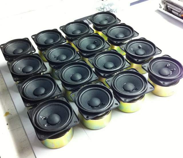

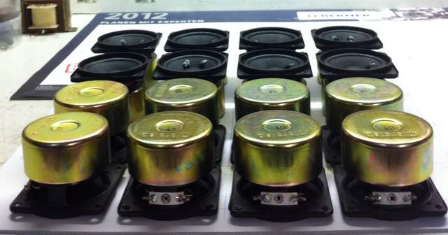

Kao što sam u prethodnom tekstu napomenuo, radi se o malim 2" driverima koje je Bose koristio u nekoj od svojih starijih serija CUBE satelita. Svih 16 drivera je u odličnom stanju, na mjerenjima su vrlo slični, nema vidljivih oštećenja ili bilo kakvih mehaničkih razlika. Malecki izgledaju ovako:

Imao sam par rastavljenih na stolu u bivšoj firmi di smo se bavili popravkom zvučnika i mogu ti reći da me baš i nisu nešto oduševili...jako mali hod membrane i ako se ne varam neidu ispod 200 Hz a i ako idu to je toliko neiskoristivo...definitivno ćeš morati dodati nešto da ti puni do ajmo reći 200 Hz a možda i malo više...
Baš me zanima kako će ti se pokazati ti mali driveri...jesi li ih možda testirao???

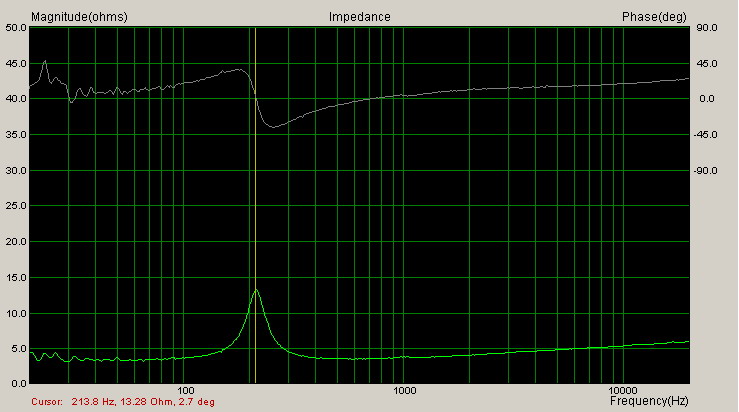

Ovakve drivere kao što su na slici iznad moguće je nabaviti na ebayu, no cijena im nije baš malena. Dva su problema, kako pronaći dovoljnu količinu istih, te njihova težina koja poskupljuje transport. Naime cijena ovih koje je Bose ugrađivao je redovno oko 30 USD, a transport po komadu redovno je 10 USD po komadu. Uz malo matematike, 16 komada ovakvih dođe gotovo 4000 kn, a uz našu carinu to se popne i na 5000 kn. Logično je da je to potpuno nerealno i malo ko bi se odlučio na ovakav potez. Ima dosta zanimljivi drivera na tržištu sa puno manjom cijenom, pa čak i Visaton vidim ima dosta toga na ovu temu, no ne znam cijene ali vjreujem da je to puno povoljnije. Inače ovi driveri su prilično robusni, a tom dojmu pridonosi oklop magneta, pa na oko izgledaju zbilja obećavajuće. DCR zvučnika je 3,5 Oma, a mjerenja kažu da su oko 84-85dB osjetljivosti, Vas je 0,1L, a Fs cca 220 HZ. Imaju jako ljepu crtu impedanse tamo gdje to trebaju imati, a moja intencija je upregnuti ih iznad 200 Hz u zatvorenoj kutiji. Da li ću raditi zasebne volumene ili jedan zajednički... to ću još odlučiti.

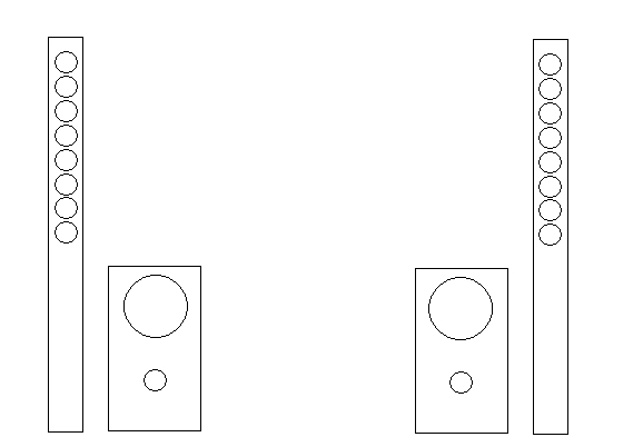

Draft ideja je na slici ispod. Malo si kompliciram životsa ovim zasebnim bass sekcijama, no idem sa što manje kompromisa kada je bass u pitanju pa ću to morati pošteno odraditi. Malo me je strah tog djela jer nikada do sada nisam uspio napraviti dobre bass sekcije, a sada ću morati kako znam i umijem. Kao što sam napisao rezervirao sam dva Dynaudio 30W54, pa ćemo vidjeti. Na žalost ovaj driver traži velike volumene....
