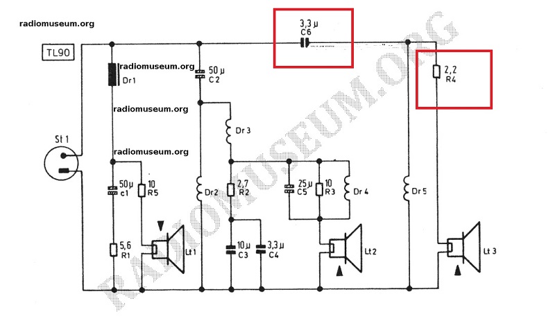

Pozdrav,
nešto pokušavam upogonit neke starije telefunken zvučnike. Problem je što je su u jednoj skretnici jedan kond (3.3/100V) i otpornik oštećeni (izgoreni).
Otpornik nije problem zamijenit, a kond je kupljen neki generički (bipolarni). Taj "generički" je jedno 8 puta manji od onog koji je bio tamo.
Nažalost, visokotonac i dalje ne radi, iako, test žicama pokazuje da je jedinica ispravna.
Inače, ne sjećam se kad sam vidio tako kompliciranu skretnicu :).
Shema:
Nažalost vrijednosti zavojnica nemam.
Zavojnica djeluje ok, ali i da nije "nešto" bi se čulo iz zvučnika?
Imam negdje fotografiju, potražit ću.
Ima netko savjet?
Hvala,
T.

Skrertnica zapravo i nije baš toliko komplicirana bez obzira na nešto malo veći broj komponenti. Dodani su samo neki paralelni i serijski filteri, ništa neuobičajeno. Da bi mogli dalje na tu temu, molim te dva testa:
- skini visokotonac i izmjeri DC otpor
- ako DC otpor postoji, (uobičajneo od 3 do 8 ohma), spoji visokotonac direktno na amp bez ičega isperd, samo skroz stišaj amp na minimum samo da se nešto čuje (inače će ga bass oštetiti)
- ako su prvi i drugi korak pokazali da je sve OK, onda provjeri R4, isti mora biti 2 ohma (ako je prekid tj. nema otpora, zamjeni ga)
- ako je otpornik OK, provjeri paralelnu zavojnicu Dr5, ukoliko je ista u kratkom spoju, ništa od zvuka (mora pokazati nekakav minimalan otpor od recimo 0,2 do 0,5 ohma, ili još bolje ako imaš instrument za mjerenje induktiviteta, provjeri kolika je (očekivano od 0,2 do 0,4 mH).
- Ako je i zavojnica OK, onda provjeri tiskanu pločicu da nije negdje napuknuo bakreni vod
- ako nije puknuo bakreni vod, provjeri da li postoje nekakve premosnice na pločici i prelemi ih ponovno.
- provjeri spojne kablove prema visokotoncu da li su spojeni na skretnicu na pravim mjestima (to samo ako si ih skidao)
- ako nije ništa od toga... onda nema pojma he he he :)

4. zavojnicu eto nisam provjeravao. Imaš pravo, ako je kratki spoj, od zvuka ništa. Čim ih dobijem, na miru ću sve testirat.
5. nema tiksane pločice, sve point-to point

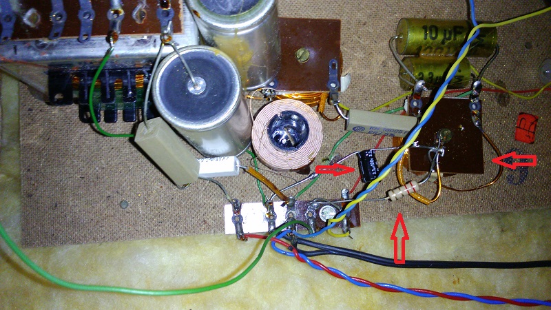

našao neku sliku iz mobitela..

Auuuu....!! Uz najbolju volju ne mogu ništa reći, zbilja je to konfuzno sastavljeno. Predlažem da to sve presložiš na nekakvu drvenu ploču i sve polemiš po šemi kako je. Ovo je zbilja najružnija skretnica ikada he he he he :)

nemoj mi ništa govorit.
bez sheme - buljim ko tele u šarena vrata :).
Uživo je još gore, ne vidi se sa slike, slikano je s boka, skretnica je još u kutiji, ovo sam mobitel ugurao za sliku, inače dosta nezgodno za ikakve radove.
Nažalost, neću ništa preslagivat jer vlasnik želi sve kako je (čekam kondenzatore bliske originalnima), jer su zvučnici dosta stari, a osim ovoga - zaista u tvorničkom stanju.

A gledaj, kad vidim tu šumu nekako sam siguran da je tu netko nešto čačkao i pri tomu zeznuo. Ako su ti obje kutije tu malo usporedi te spojeve na skretnici. Ako ne, a obzirom da imaš shemu skretnice, kontroliraj spoj svake komponente i sistemom eliminacije možda pronađeš grešku.

ipak je visokotonac bio neispravan. Tek kad sam ga odlemio i izvadio iz kućišta sam mogao utvrditi da ne funkcionira ispravno. Dio zavojnice je bio u kratkom spoju, zamijenjena u lokalnom servisu.
