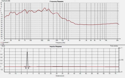

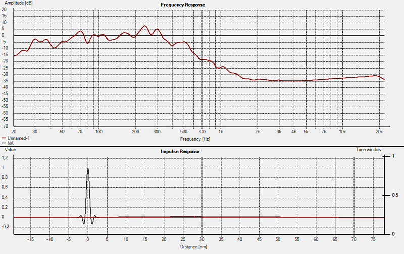

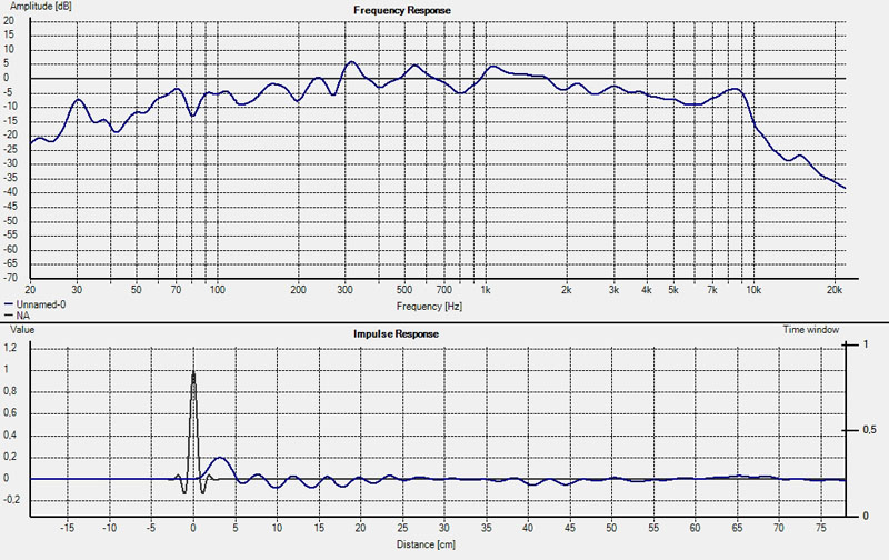

Evo, da ne uzurpiram Ekovu temu...napravio sam prva mjerenja drivera i zanima me vaše mišljenje i pomoć...
Setup je:
DIY mikrofon jednostavne konstrukcije sa Panasonic MCE 4000 kapsulom (Eko mi je poklonio i jednu WM 61 A pa ću ih usporediti) napravljen prema uputama na
http://gainphile.blogspot.com/2008/11/cheap-and-accurate-speaker-measurement.html
Mikrofon je na foto stativ montiran posebnim antivibracijskim sklopom (gumica za dunstflašu) i spojen na laptop sa onboard zvukom.
Korišteni software je već spominjani i hvaljeni HOLMimpulse - koga zanimaju mjerenja neka si učini uslugu i proba, odličan je.
Mjerenja su sa udaljenosti 1m, na osi, na visini cca 60 cm od poda, smoothing 1/6...
1. Visaton BG20, 8", montiran na baffle širine 22cm sa krilima 10cm
[img]
[/img]
gamgee
Postovi: 49
Pridružen/a: 08 svi 2011, 13:29
Re: Mjerenja - OB
PostPostao/la gamgee » 04 srp 2011, 10:25

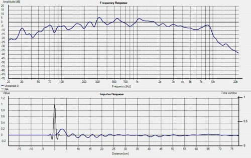

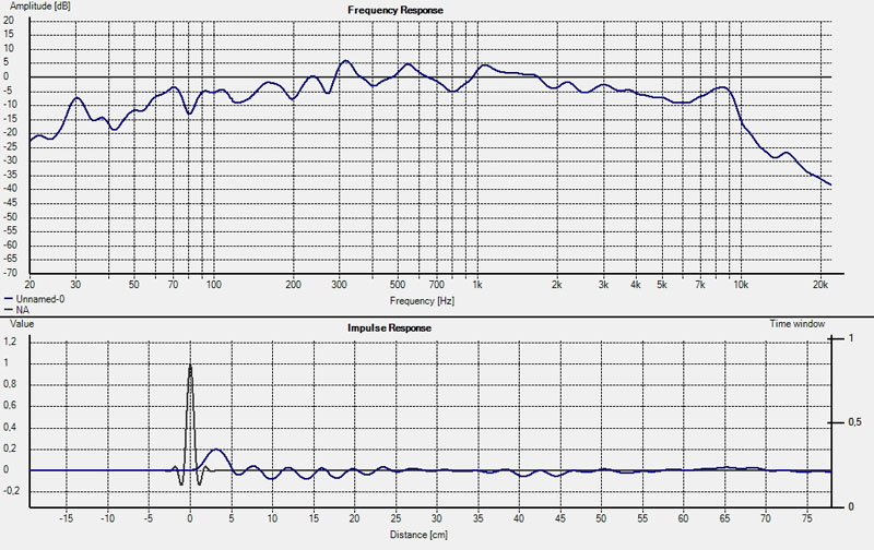

2. Tesla ARN 8608, 12", u N ripol kučištu, mjereno sa istog mjesta i iste visine kao i BG20
[img]
[/img]

PostPostao/la Mate » 04 srp 2011, 16:56
Ovi pulsni odzivi su mi nerazumljivi. Pogotovo kad uspoređujem jedan i drugi.
Izgleda nisi snimio ništa ?!?!?
Edit
Aj ti to ponovi ne na 1m nego na 1 cm. Koji si napon narinuo na zvučnik?
Re: Mjerenja - OB
PostPostao/la gamgee » 05 srp 2011, 08:45
Ovo je prvo mjerenje, zato mi i treba pomoć iskusnijih - nemam pojma što jesam a što nisam napravio kako treba.
Nisam mjerio napon - koliko bi trebao biti? Probati ću danas popodne ponovo na 1 cm...

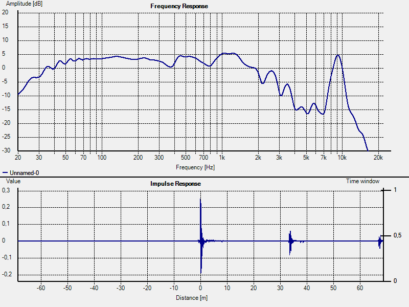

Ok, evo ga novi pokušaj: mikrofon je udaljen od 1 cm od kraja whizzera, 3 cm od dustcap-a
gamgee

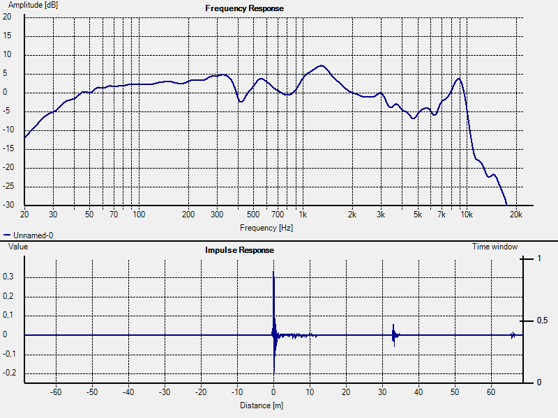

Sve isto samo na 10 cm
