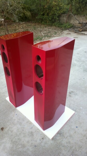

PostPostao/la mulin » 26 ruj 2015, 10:56
po danu.bit ce tu još megavanja i poliranja

PostPostao/la Roko » 26 ruj 2015, 23:50
Ma perfekcionista, reka san ja odma :hail: :thumbup:

PostPostao/la TDA » 30 ruj 2015, 21:36
Huh!
Skidam kapu!!!

moja teorija o zvučnim kutijama kaže sledeće : svi mi imamo po pet kilograma strpljenja za izradu jedne kutije i od nekih ličnih afiniteta zavisi ko će na šta da ih potroši .....da li na izgled ili nešto drugo .....ja moje strpljenje trošim na zvuk , tako kada dođe da treba malo strpljenja za finiširanje , ja sam moju dozu odavno potrošio :mrgreen: .....nema teorije da recimo ja sam sebi tako lepo uradim .....jednostavno nema volje ......a što bi i imao kada znam da od toga što sam uradio može i bolje .....i tu opet kreće nešto novo i novih pet kila strpljenja ......i zašto bih dragoceno strpljenje trošio na stare i već prevaziđene kutije :mrgreen: .....ali moram priznati da se svetlo na kraju tunela nazire .
PS nedavno sam po Srbiji napravio krug po nekim malim firmama koje prave nameštaj .....konkretno su me interesovale kuhinje .....i onda kada se najmanje nadaš , vidiš nešto što bi moglo da reši neke probleme . Recimo pokazan mi je deo MDF koji je presvučen nekom plastičnom folijom visokog sjaja i vrlo efektnog izgleda .....navodno se koristi za izradu vrata za kuhinjske delove . Postoji vrlo veliki broj raznih dezena ......a postoji i CNC mašine .....e tu je meni palo na pamet da se za cenu od 50 evra , koliko traže za metar kvadratni može dobiti praktično dve male kutije koje imaju zaobljene krajeve i to sve sa rupama za zvučnjake .....dobro možda nije 50 evra ali nije ni daleko od toga .
JEDINI problem su samo ivice spoja raznih delova kutije ako to nekom može biti problem . Sa druge strane može da se usvoji dizajn od SF ili OPERE i da se samo bočne stranice urade tom tehnikom a ostali deo sa veštačkom kožom .....video sam da jedna firma iz Srbije ima vrlo interesantne dezene od te veštačke kože ......u zadnje navedenoj konfiguraciji , dakle bi išle samo bočne stranice i to sa oborenim ivicama po želji jer sve to radi CNC a na sve se to nalepi debela plastika visokog sjaja i sve to skupa izgleda kao komad drveta a + je otporan na mehanička zezanja jer je previđen za rad sa ženama , tj kuhinjske delove :)

PostPostao/la mulin » 03 lis 2015, 14:16
Rade je napisao/la:ali moram priznati da se svetlo na kraju tunela nazire .
meni je svitlo cilo vrime :D ,baš guštan
