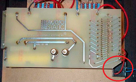

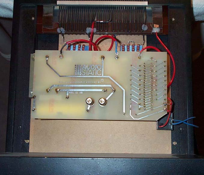

Sad kad gledam sliku sa zadnjeg posta, morat ću revidirat mišljenje da mi je elektronika kompletna, budući da u donjem desnom uglu postoji nešto što sliču na Graetz, a (nije mi sad pri ruci), a moje (naponske) žice su zalemljene direktno na board.
Popodne ću ih uzesti u ruku.

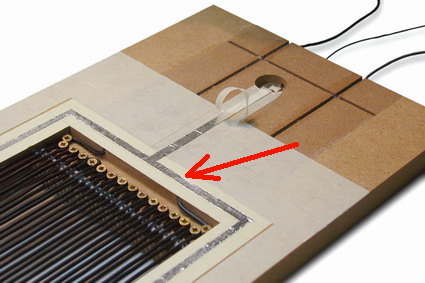

U biti moguće je mjeriti na više načina, no najčešći je da su stave sva novčića od recimo 10 lipa na membranu, na razdaljinu od 1" tj. 2,5 cm i i onda sa gigaohm-metrom mjeriš. To su mjerenja sa 500 i 1000V tako da treba biti oprezan. Moguće vrijednosti izmjerenog otpra su od 10 na 10 do 10 na 14 ohma, no ja se sa tim ne bi zamarao koliko je točan otpor, to je relativno i teoretski ovisi i o vlazi koja je trenutno u zraku prostorije u kojoj mjeriš, važno je da detektiraš da površina membrane ipak ima uvjetno rečeno vodljivost tj. da konduktivni sloj nije u potpunosti vremenom nestao. Nekada se konduktivni sloj nanosi samo na jednu stranu membrane (u pravili), a nekada i na obje. Pitanje je kako je to Audiostatic napravio, a ako je samo jedna strana, onda imaš mali dvokorak, imaš 50% šanse da iz prve pogodiš na kojij strani je konduktivni sloj a na kojoj ne :). Znači ako ništa ne mjeriš na jednoj strani, nema brige, isti postupak ponavljaš na drugoj strani. Ne znam kako ćeš progurati novčiće na membranu, nadam se da ta izolitana žica statsora to dozvoljava. Nikako nemoj sa instrumentom tj. "ticalima" ići direktno na membranu, zicer ćeš je probiti i eto belaja.
Kod mene je sa crnim mylarom površinski otpor na jednom incu oko 2000 M, tj. samo 2G, premalo za ESL, teoretski lako mi statika odleprša kada je ESL ugašen, no srećom i brzo se vrati čim uključim napon.
Drugo što moraš provjeriti je da li je OK bakrena folija koja na oslojenu stranu membrane dovodi visoki napon biasa (uglavnom je to plus, mada nebitno). Vremenom se bakrena folija u sendviću statora vremenom zna "samouništoti" uslijed oksidacija. Znači kod mjerenja otpornosti membrane trebalo bi probati mjeriti spoj na taj HV kontakt tj. na žicu koja vodi HV na oslojeni sloj membrane sa novčićem tik uz jednu bočnu stranu esl-a. Ponekada se ta bakrena folja provlači sa obje strane, a ponekada samo sa jedne strane. U ovom drugom slučaju morati ćeš otkriti koja je to strana. Taj relativno skriveni dio ESLa je banalan, ali iznimno iznimno bitan, jer ako na membranu ne stigne istosmjerni HV, nema tog AC-a koji će je pokrenuti.
Evo na slici te doduše alu trake, primjer je kada se ista provlači sa obje strane, no u zbilji dovoljno je provući samo sa jedne bočne strane, pa vjerojatno tako i rade u proizvodnji. Martin logan ide samo sa jedne strane.
(bajdvej ovo je prvi ESL koji sam pokušao napraviti prije bar 18 godina :)) Nije teško zaključiti da je Audiostatic bio uzor, no tada nisam imao materijale niti informacije koje su sada dostupne na netu, pa je projekt završio ispod prosječnim rezultatom, tada sam utrljavao grafit na membranu)
a evo i megaohmetra kpoji sam koristio kada su otpori bili znatno iznad 2 giga ohma.
EDIT.. ako ne uspiješ izmjeriti nikakav otpor na 2,5 cm, smanjuj razmak između novčića.

Ok, no rađe napravi nekakva dva bakrena prstena promjera recimo 2 cm, pa svaki na nož proguraš između žica statora, a što prstene ujedno i pridržava, no neka dio koji se dira statora bude izoliran nečim.. jer ulazimo u zonu kada mjerimo otpor izolaciju a ne provodnike :). Ne treba smetnuti sa uma da novčić položen na membranu ima značajno veću površinu naslanjanja na membranu, pa je lakše izmjeriti nekakav otpor od uvjetno rečeno točke A do točke B. U slučaju da imamo samo dva "pipka" površina naslanjanja je značajno manja, pa će te dvije prsten "sonde" trebati značajno približiti da bi se izmjerio nekakav otpor. (pretpostavka)
EDIT: pretpostavljam da te je dole na slici u crvenom krugu asociralo na gretz, no to je mali trafo, vjerojatno 12 na 220V.

EDIT 2: bilo bi zanimljivo vidjeti kako izgleda audio stepup trafo. On bi koliko logika veli trebao biti ispod ovog PCB-a, no kako je ovaj AudioStatic full range zvučnik, znači ne treba bass helpere, bilo bi zgodno vidjeti dimenzije istog tj. istih jer su dva. ne čine mi se baš preveliki.. što je skroz zanimljivo ...
evo i sheme za ES50, znači trafić je 9 na 220V
http://www.quadesl.com/pdf/es50_schem.pdf

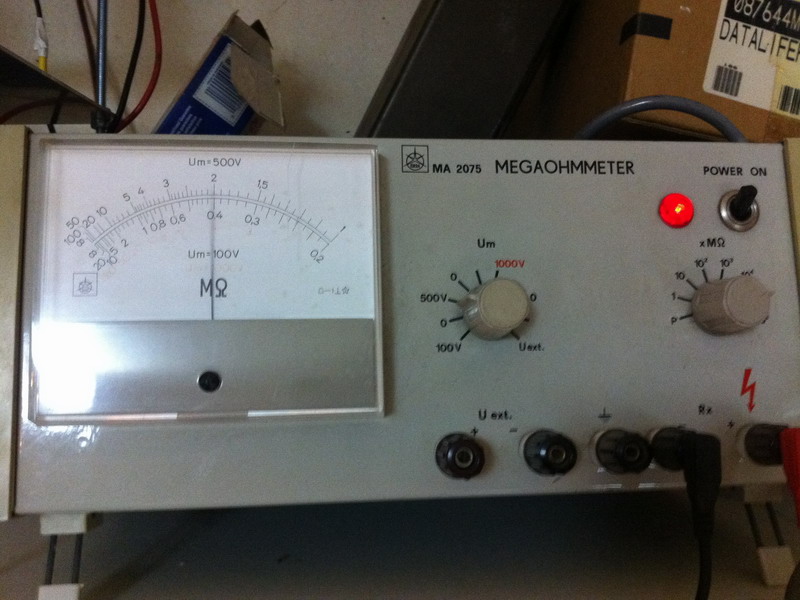

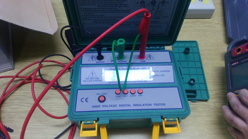

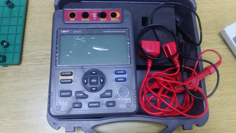

dakle s ovim instrumentima imam mogućnosti mjeriti otpor/vodljivost. Ipak sam se odlučio na UNI-T instrument, nema nekog posebnog razloga, iako, ne znam da li će biti problem radni napon do "samo" 1000V (ovaj drugi ide znatno više).
instrument 1
DSC_0088 resize2.jpg (149.82 KiB) Pogledano 8259 put/a.
instrument 2
DSC_0089 resize.jpg (151.55 KiB) Pogledano 8259 put/a.
Slijede još neke informacije..
P.s. imam mogućnostii za treći (dosta točniji) instrument, ali kako je taj montiran u rack, značilo bi da zvučnike moram nositi tamo, a to je...

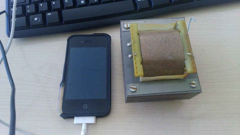

vezano za trafoe, evo fotografija (iphone je tu radi usporedbe veličine)

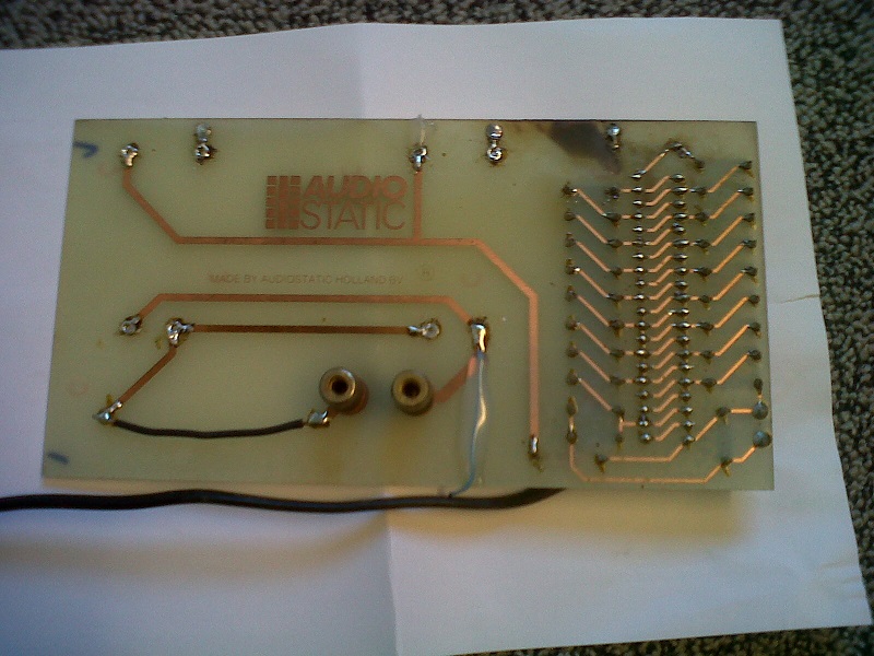

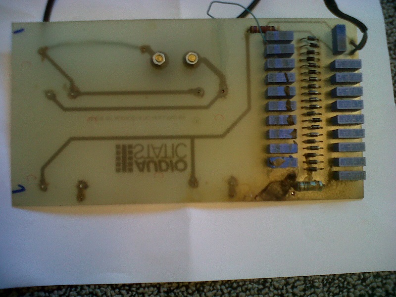

Prikaz oštećene "elektronike" prije zahvata:
Board 1resize.jpg (159.35 KiB) Pogledano 8257 put/a.
Board 1a resize.jpg (157.42 KiB) Pogledano 8257 put/a.
mrvu kasnije ću dodati i fotografije nakon zahvata. Na pločicama je već netko prije mene mesario, pa se sredilo što se moglo, sad to dosta korektno izgleda.

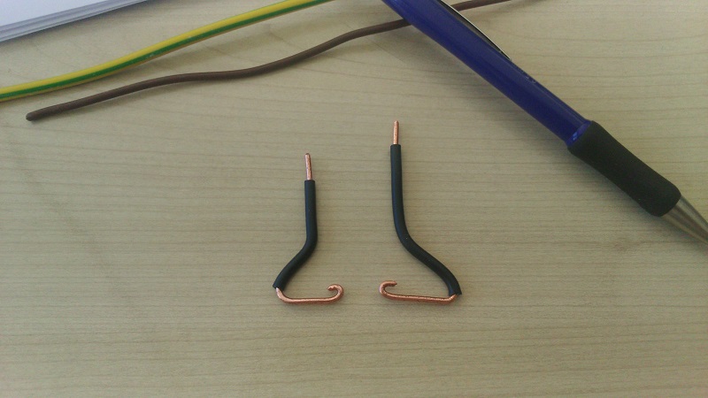

S ovim (ako bude izvedivo, kanim mjeriti membranu:
vidjet ćemo :)
