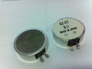

Popio danas kaficu sa Davorinom, te mi je tom prilikom donio i dva komada SZ-2T. E sada sam baš nestrpljiv to isprobati. Nemam pojma gdje bi inicijalno rezao, te kojom strminom... 6 ili 12 dB... slatki problemi.

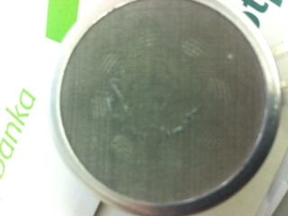

Slika je mala, ali kroz mrežicu se može vidjeti zavojnica utisnuta na membranu.
SZ-2T, D samo 4cm

Ostao sam dužan odgovor na gornji post. Naime te male ribone sam probao združiti sa line array-om, no nije išlo. Rezao sam svakako, pozicionirao svukuda, no jednostavno nije išlo. Baš uvjek sam mogao razaznati zvuk koji je dolazio iz tih maleckih i to me je užasno živciralo. Jednostavno color zvuka ribona se nije uklapao u ostatak zvučne slike. Odustao sam od te ideje, danas arrayi rade bez visokotonaca i tako će i ostati.

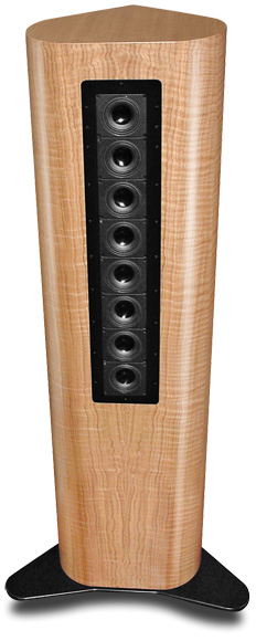

Po mom negativnom iskustvu nemojte donositi nikakve zaključke o ovom malom driveru, vjerujem da on svoju upotrebnu vrijednost ima. Davorin je "lajnu" od osam komada relativno dobro uklopio u svoje Westra line array kutije. Uspio ih je sakriti u ostatku zvuka... očito pogodan splet okolnosti je bio na njegovoj strani.

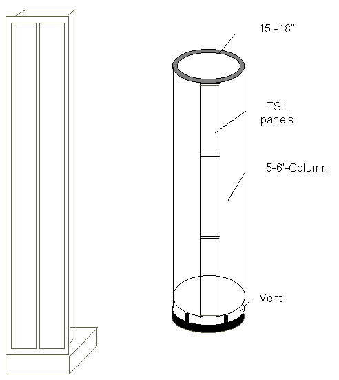

Točno da ovakav dizajn elektrostata, dijelom oponaša line array ali ima tu i openbafle. Kad to proradi, trebalo bi ispitati i taj aspekt koji je dijelom u suprotnosti s konceptom arraya. kod LA se javlja fenomen da se zvuk ujednačeno širi u krug okolo stupa. Open bafle formira famoznu osmicu čije su polutke u protu fazi. Posve drukčiji doživljaj koji računa na refleksije od stražnjeg zida sobe.
To je meni u mojoj glavi zapravo posve neprihvatljivo. Više mi se sviđa izbjegavanje refleksija nego borba s njima, Ja bi elektrostate zatvorio sa stražnje strane (barem u teoriji) :lol:
Može ESL biti zatvoren, dapače ništa novog. U samom ishodištu ideje ESL-i su planirani za ugradnju na zidove, no u praksi se pokazalo da ESL-i odmaknuti od zida zapravo ne pate previše od pozadinskog odbijanca, vjerojatno zbog velike usmjerenosti zvuka, a ostatak priče je povjest...
Evo dva dijagrama zatvorenih ESL-a, sviđa mi se ovaj valjkasti oblik, mogao bi se lako napraviti od nekakve deblje PVC cijevi...
