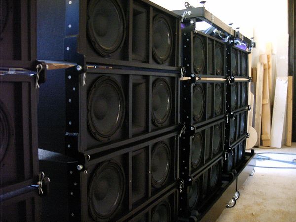

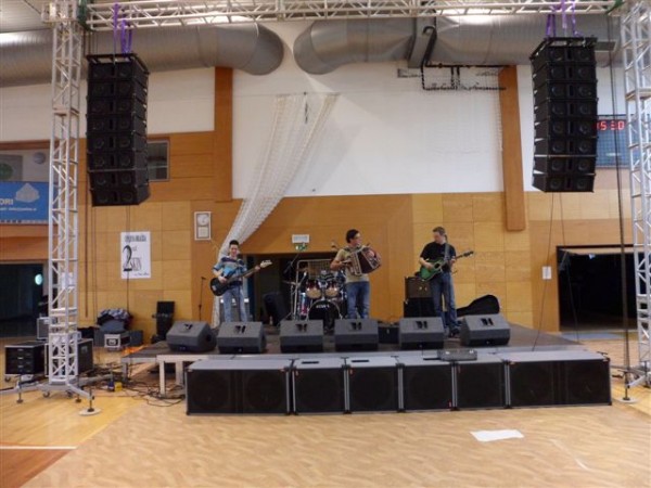

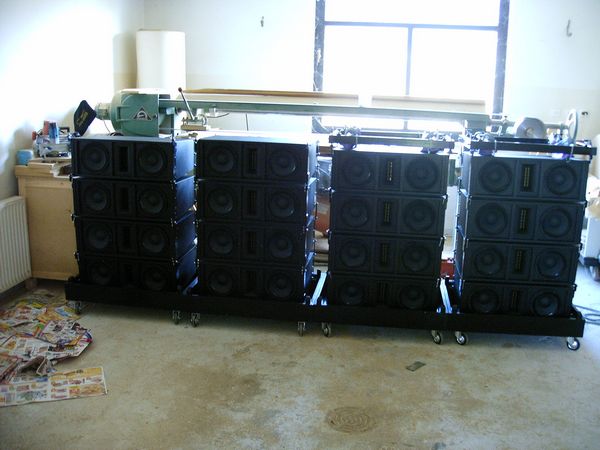

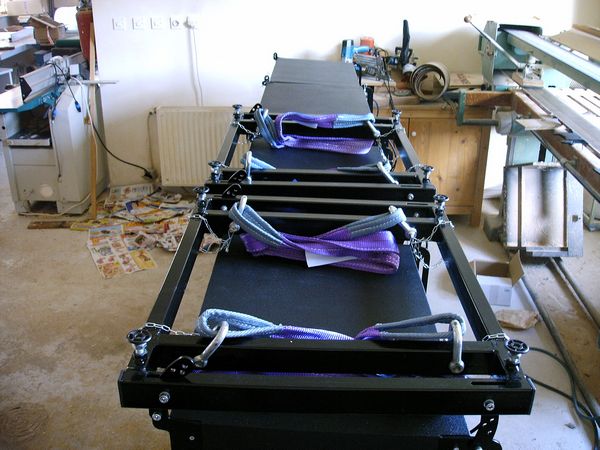

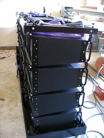

evo diy line array za pa ozvučenja...rad moga brata..
i bas zvučnici dole i stage monitori sve je diy...a skretnice je napravio majstor miro...soul sonic .
line array..7.JPG (46.09 KiB) Pogledano 8145 put/a.
line array ..6.JPG (58.51 KiB) Pogledano 8145 put/a.
line array ..5.JPG (30.95 KiB) Pogledano 8145 put/a.
line array ..3.JPG (43.6 KiB) Pogledano 8145 put/a.
drago67
Postovi: 103
Re: Zvučnički stupovi / Line source / Line Array
PostPostao/la audio kutak » 29 tra 2013, 21:27
vrhunski !!

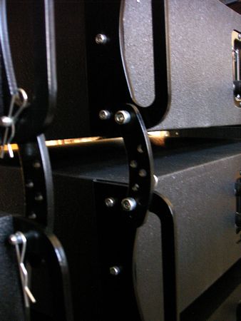

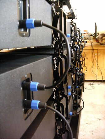

hvala..tako i igra...još koja fotka izbliza ..
da se vidi kako se reguliše naklon..
line array..21.JPG (32.39 KiB) Pogledano 8133 put/a.

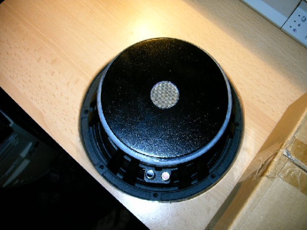

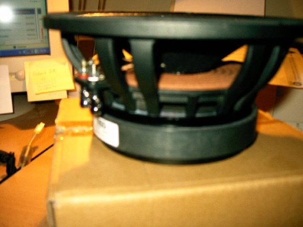

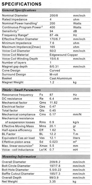

evo nadam se ,da če se moči čitat šta piše ...
visokotonac je gradient grt 195mk2..bogami su poskupeli... :roll:
a srednetonci su neki jaki kinezi ...200wat rms ,400 muzičke snage...pogledajte magnet...zvučnik je 8 inč
