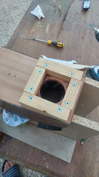

Danas sam uspješno ukopa hornice jos probit tri rupe u njima i to je to.peerlessi stizu za koji dan.

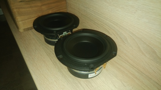

Stigli su danas i peerlessi.sutra frezanje rupa a oblik ovih zvucnika je malo zeznut.jos ne znam kako to izvest....

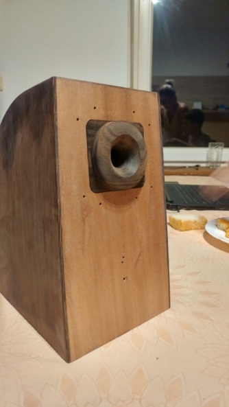

Re: kiso hb-1 diy

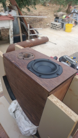

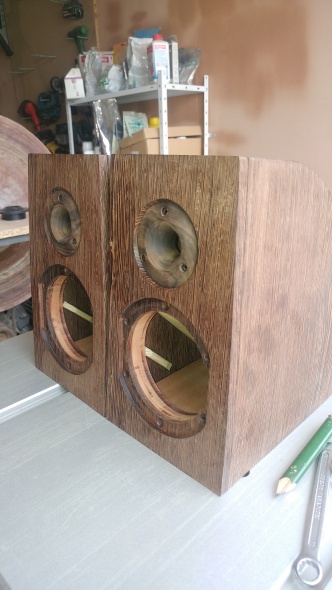

PostPostao/la mulin » 20 ruj 2018, 15:44
Evo jos malo slika

Re: kiso hb-1 diy

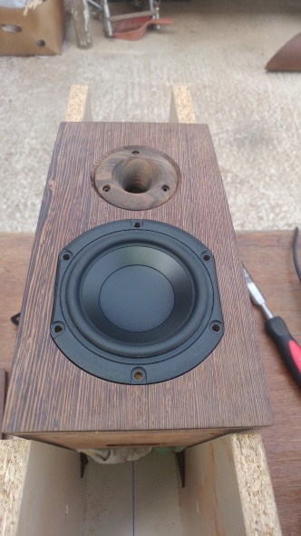

PostPostao/la mulin » 20 ruj 2018, 16:44
Bez prednje stranice

Re: kiso hb-1 diy

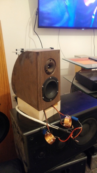

PostPostao/la mulin » 27 ruj 2018, 21:27
Kiso napokon testiran.doduše za sada samo mono.visoki su preglasni potrban atenuator a to smo i ocekivali.generalno zvuk mi je super.veceras cu probat uploadat video.

Re: kiso hb-1 diy
PostPostao/la black coffe » 28 ruj 2018, 08:03
Bez ljutnje , vizuelna varijanta je osobna stvar :thumbup: al nekak strše čoškovi prednje ploče i svijetli šarafi , onak na prvu. Al velim to je osobno . Uostalom i sam znaš da mi Rvati volimo grintat kad neko nešto dobro napravi . :hail:

Re: kiso hb-1 diy
PostPostao/la zbotic » 28 ruj 2018, 09:33
Kad visoki strše lako ih atenuiraš, ali kad ih nema možeš samo plakat. :thumbup: :D
Re: kiso hb-1 diy
PostPostao/la Roko » 28 ruj 2018, 12:59
mulin je napisao/la:visoki su preglasni potreban atenuator a to smo i ocekivali.generalno zvuk mi je super
Tako je, očekivano trebat će atenuirati tweeter za otprilike 12-13 dB (koliko je nominalno, prema datasheetu) osjetljiviji. Ali tu će trebat malo eksperimentirati, možda bi bilo zgodno za početak koristiti L-padove dok se ne dođe do pravih i u praksi potvrđenih vrijednosti. Ovakav R80B L-pad firma Fostex preporučuje:

Re: kiso hb-1 diy
PostPostao/la mulin » 28 ruj 2018, 22:08
ovo sam zbilja brzinski polemija samo da cujem kako svira .cak ni prednja stranica nije zelipljena.vijci ce bit crni naravno,samo i to triba priko ebaya narucit.atenuatore cu do kraja tjedna narucit.
