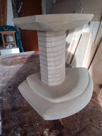

Re: A few my DIY projects "J&N"

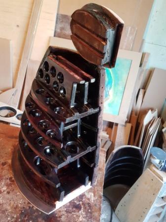

PostPostao/la jororaitchev » 11 sij 2018, 21:14

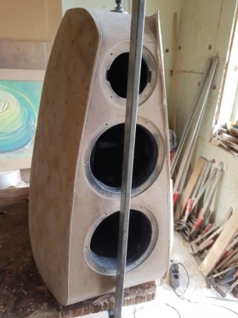

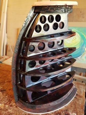

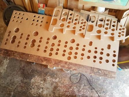

Nakon što obrađivao matricu, mogu početi prikupljati stupac:
P.S.
S novom matricom volumen je po potrebi 31 l,koliko mi je potrebno.

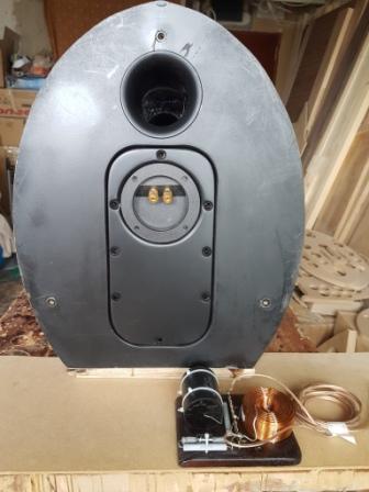

PostPostao/la jororaitchev » 12 sij 2018, 22:19

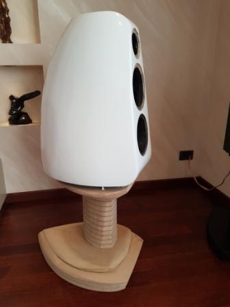

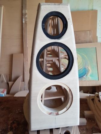

Još nekoliko mojih rješenja;
Za filtar obosobil sam ovaj prostor ;

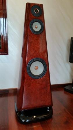

PostPostao/la jororaitchev » 16 ožu 2018, 16:53

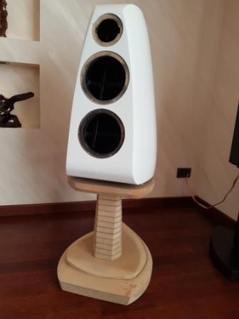

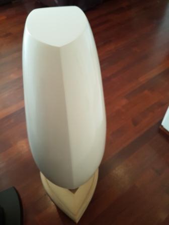

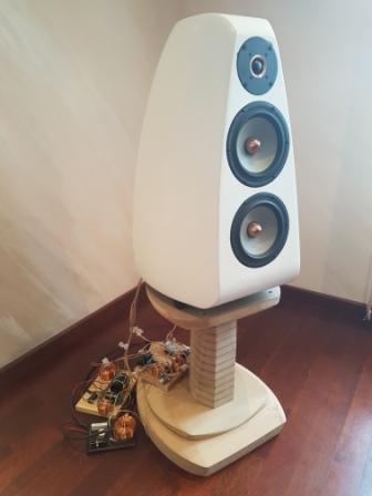

Ovdje je konačni moj projekt:

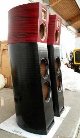

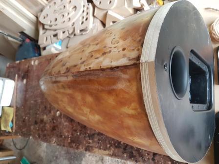

PostPostao/la jororaitchev » 12 tra 2018, 21:07
Na žalost, pokušao sam na hrvatski pisati što želim kazati wam i uradio sam totalni neuspjeh! Napisat ću na hrvatskom, ali i na engleskom, tako da nema problema (barem za mene).

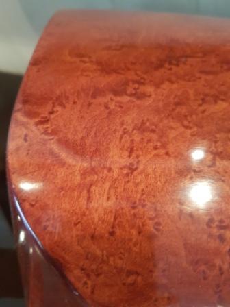

Danas sam se sjetio da nisam razgovarao o mojoj tehnici s prirodnim furnirom "Ptichi javor" bazu uredan na kabineta - poliuretanski premaz. Poput ovakvog položaja 1, kako sam uspjela i završiti u položaju - 2?
These days I remembered that I did not discuss my veneering technique with natural veneer for cabinets with a polyurethane varnish base. Like this pozicion-1, how i maked and finish in pozicion- 2?

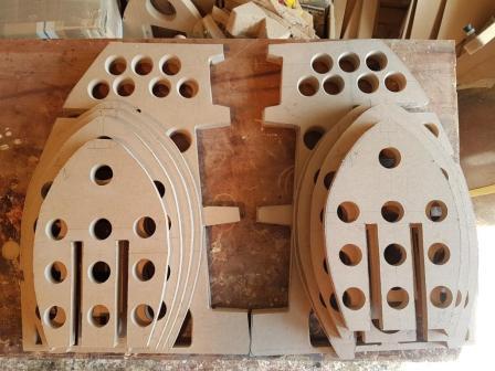

PostPostao/la jororaitchev » 10 lip 2018, 22:33

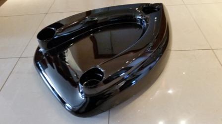

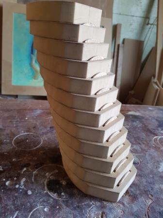

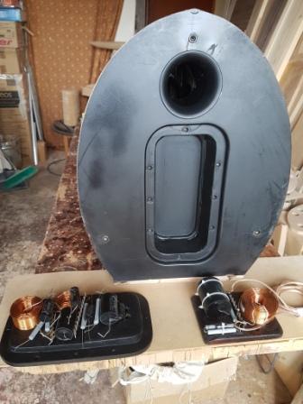

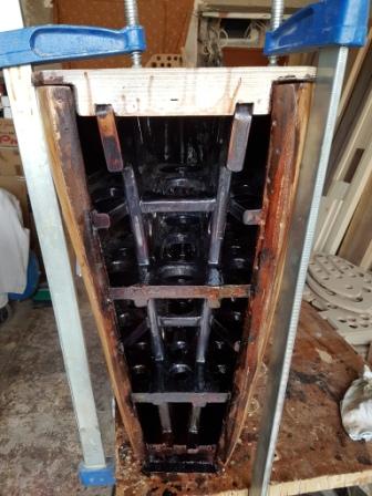

Postoji vrlo složen trenutak u radu s MDF-ima, posebno u višeslojnim detaljima. U početku sve izgleda dobro, ali nakon prve sezone grijanja pojavljuju se .To je ono što mislim;
S vremenom ću vam pokazati kako ću to učiniti?

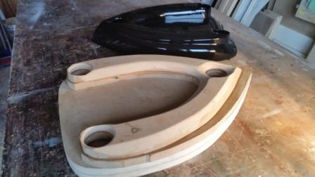

PostPostao/la jororaitchev » 25 lip 2018, 16:07
Vrlo podcijenjen trenutak - rad s višeslojnim materijalom od MDF-a! Uvijek je bio problem s MDF-om, pogotovo kada imamo višeslojnu konstrukciju. Tijekom vremena počinju se pojavljivati pojedini dijelovi - sve je to rezultat neprikladne obrade. Uskoro ću vam pokazati, kako se nositi s ovim problemom.
