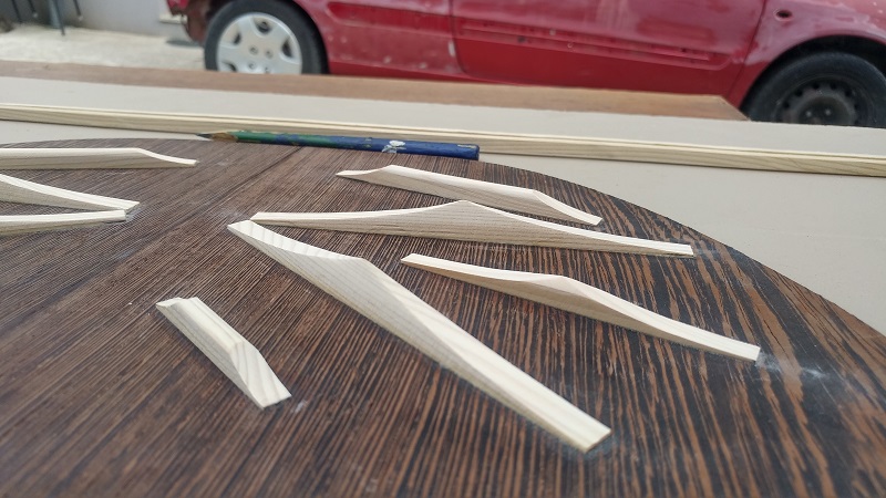

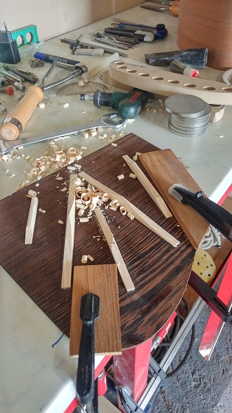

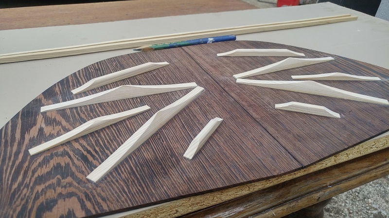

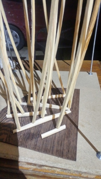

Ljepljenje bracesa na bocne stranice.odlucija sam se na da i bocne stranice budu od wengea.u gitarskom svitu o wengeu pisu sve najbolje samo sta je s njim zeznuto radit pa se zato izbjegava a i dosta je skup.

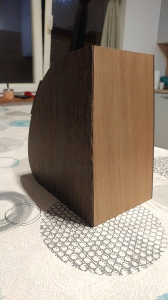

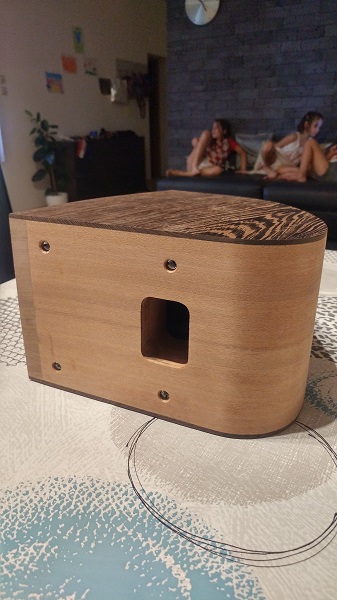

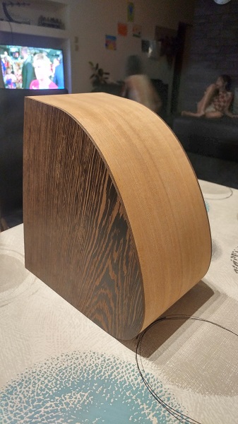

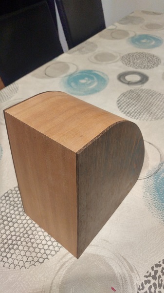

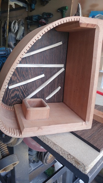

evo gotova jedna skatula i sve spremno za drugu :D

Moje pohvale. Zbilja je sve odrađeno 1:1. Respect!
Bajdvej, još ja tebi ne posla onaj mylar, a benti skroz zaboravio. Možda i bolje, jer onda ne vi ovo priveo kraju. :)

Svaka čast na perfekciji ! Tebi bi povjerio operaciju srca . :) !

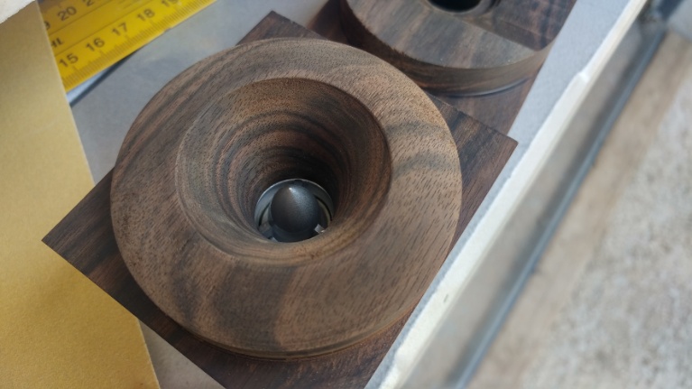

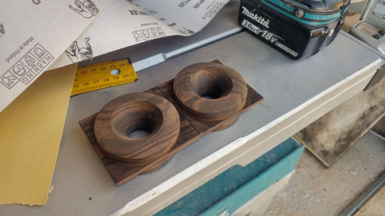

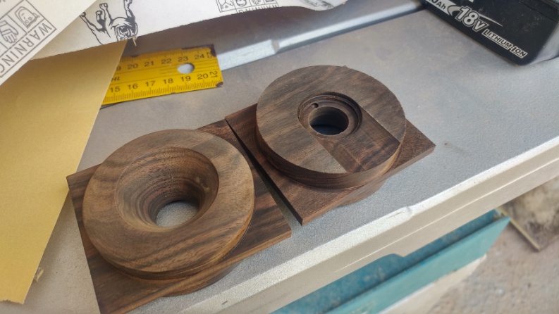

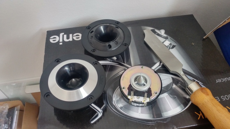

Pay pal vratio novac.komponente narucene preko ebaya.za sada stigli fostexi.jednoga sam rastavija i kopira unutarnju krivulju horne i napravija noz za tokarenje.evo slike

Danas sam uspija istokarit ove male horne.uzele su mi dosta vrimena.uglavnom sile su na drivere kako triba.jedan problem manje

Jab bi najrađe poslao link tvorcu ovih kutija, da vidi čovo kako se to zapravo radi :)
(šalim se, neću, ali ne bi me čudilo da ti i on skine kapu)

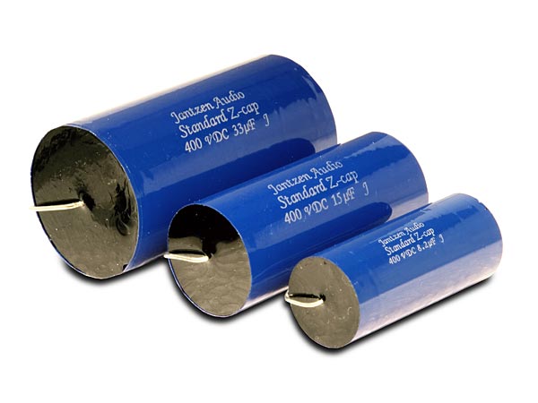

o predantnosti japanaca ne triba trošit rici.iako su oni dosta toga odradili na cnc šta dosta olakšava posao,ali vjerovatno su utrošili dosta vrimena oko dizajna kutije i testiranja.lipo od njih šta su nesebicno prilozili dosta slika zvucnika iz svih kuteva iz unutra itd.bez tih slika bilo bi ih nemoguce napravit.vjerovatno ima i nekih caka za koje ja ne znam ali dobro.ja sam da sve od sebe da probam priblizno izradit te male zvucnike a na kraju cemo vidit kako ce to sve skupa ispast.bit ce ih uživancija gledat nadam se i za slušat.danas su stigli i kondezatori jantzen standard z cap za pocetak pa cu vidit kasnije jel se isplati uzimat nešto kvalitetnije
