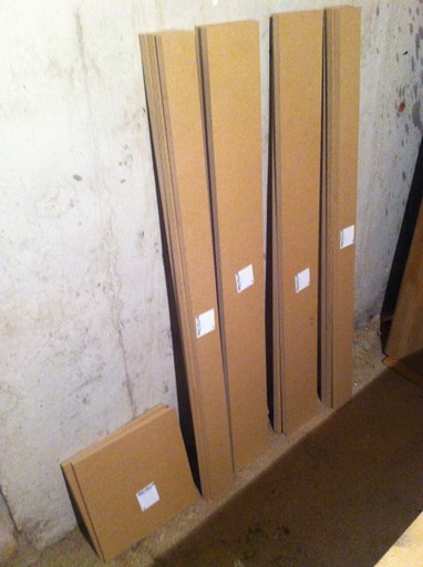

Stigla "stolarija". Malo sam prislonio daske, čisto da vidim dimenzije i onako na prvi pogled ne izglda loše u prostoru. Sve zajedno će biti 130 cm visne, 11,6 cm širine i 15 cm dubine. Evo par "draft" slika:

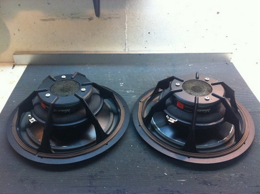

Za bass sekciju nisam još ništa naručivao, mada su dimenzije spremne. Večeras sam iz kartonskih kutija izvukao kandidate za tu namjenu. Svaki put kad vidim 30W54, iznenadim se iznova. Zbilja su ga zakomplicirali. :) U svakom slučaju ako se odlučim ići sa ovim driverima, kutije će oblikom biti potpuna suprotnost stupovima. A što je tu je ...

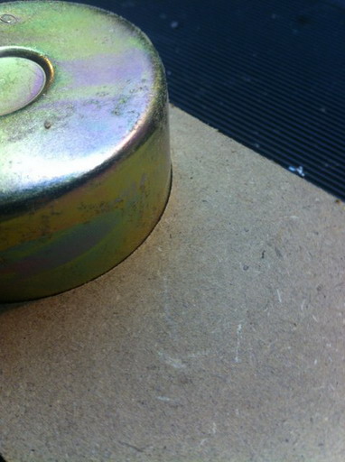

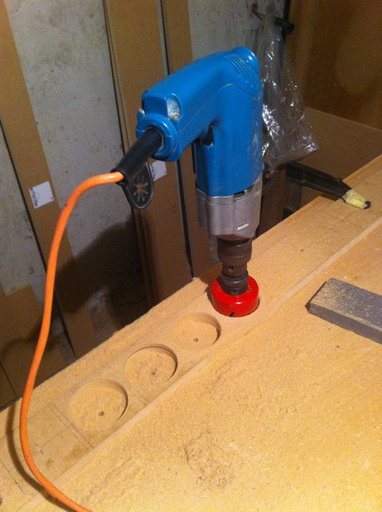

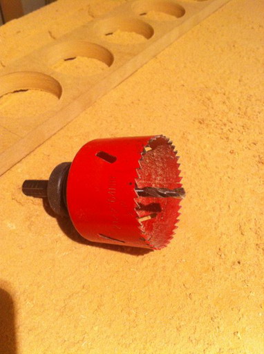

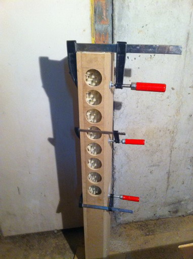

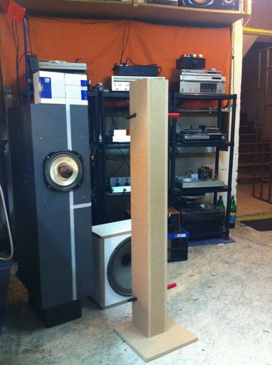

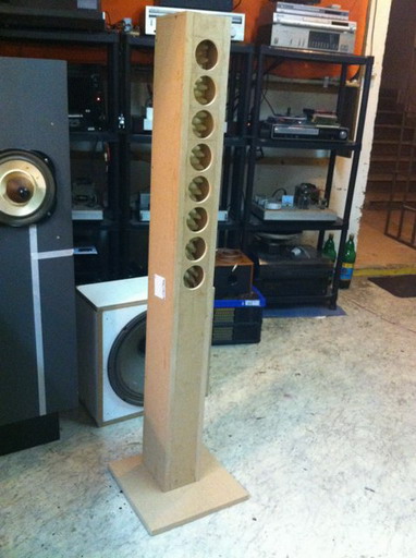

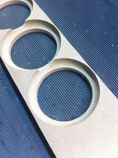

Danas sam uhvatio malo vremena pa sam sastavio stupove. Još slijedi zaobljavanje bočnih stranica i fino brušenje čitave kutije, no evo par fotki iz ove faze...
Na samom početku... prvo sam izvadio 16 rupa.. prilično je išlo brzo.
Da sam rupe morao vaditi ubodnom pilom to bi bila noćna mora... ova kruna se pokazala fantastičnom.

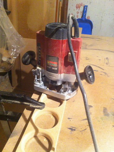

Prilično loša situacija. Na 18 mm debelom medijapanu membrana malog zvučnika se uopće ne vidi, slijedi freza...
Znači još hrpa prašine...

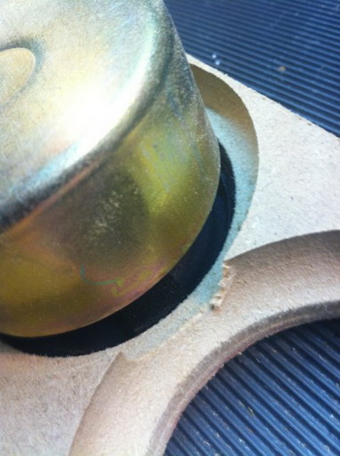

Malo je bilo na "knap", no nije bilo nikakvih problema sa glodanjem.
Nakon glodanja zvučnik ima sasvim dovoljno zraka. Ovo bi trebalo biti OK.

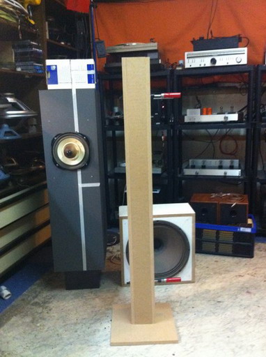

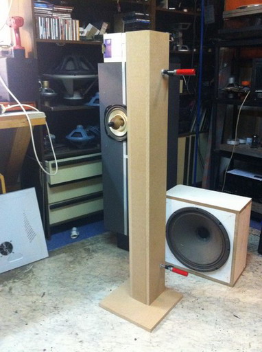

Spasonosne stege..
Polako se nazire konačan izgled.
