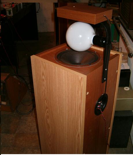

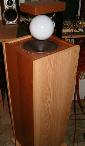

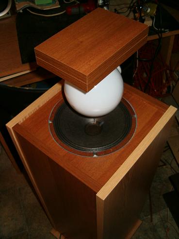

PostPostao/la harkonen » 30 kol 2011, 20:03
Da ne bi mislili da ja samo sa lampama radim svakojake audiođiđe, evo i usput zvučnika sa lampama,
pardon žaruljama...
Slučajno sam se dokopao par starih Isophona poprilične osjetljivosti, nažalost i nikakvih posebnih oznaka,
pa rekoh ajmo probat malo omnidirekcijski.........i rezultat je na slikama. A mogu biti i sobne svjetiljke :-)

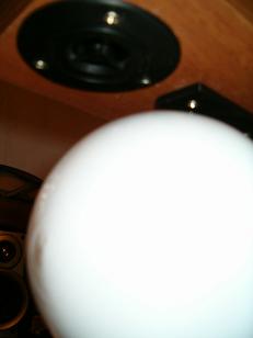

Uz Isophone je stavljen i mali Westrin visokotonac na od 10kHz pa nagore.
Taj je visokotonac smješten u onoj ploči sa gornje strane i reflektira se sa žarulje odozgo.
Unutra je 70l, stavljena je bas cijev , dampirano, a ispod te cijevi je prizma. Neka sve bude u omni-stilu.
Kako zvuči? Hmmm, ljudi bi rekli da ovo nema šanse da svira dobro. E, pa izgleda da su mi se pogodili lončići
i to čak i svira! Ne bi Duevel gubio vrijeme da nema efekta.....vrlo zanimljivo i što je posebno interesantno,
a čemu se teži, na malim snagama tj. glasnoćama spektar je ujednačen, dakle ima tu svega.
Utjecaj refleksije sa staklenog balona se osjeti. Razne kugle za bor, od plastike, stiropora itd nemaju dovoljnu masu
da i same ne vibriraju, a ovaj disperzator mora biti poprilično "mrtav"....
Kako ću ja lijepo u radioni (a ako waf bude sporazmna) i u dnevnom boravku uživati u ovom zvuku do daljnjega,
ne pada mi na pamet nešto sad mjeriti, računati neke parametre i zalaziti u fizikalne dubine.
Zvuk na njima me zasad odmara i veseli i šlus.
Zato nisam niti htio otvarati novu temu. A ako se neko usudi probati, evo kako to napraviti za par kn:
i pogled na viskotonac:

PostPostao/la sstrsat » 30 kol 2011, 20:54
A koliko se u % promini zvuk u zavisnostoi od toga je li bumbeta upaljena ili ugasena? Virujen da se sa upaljenom bumbetom dobiva svitliji zvuk a sa ugasenom tamniji :lol: :lol: :lol: ali bin volil to saznat iz prve ruke. Ovaj novi tip equalizera za fino off / on tuniranje zvuka svakako zasluzuje siru paznju hi-end zajednice :lol: :lol:
Nemoj mi se sad vadit na fiziku koja moze rec da svitlosni valovi nimaju uticaja na zvucne kad dobro znas da su jedino usi mjerodavne :lol: :lol:
