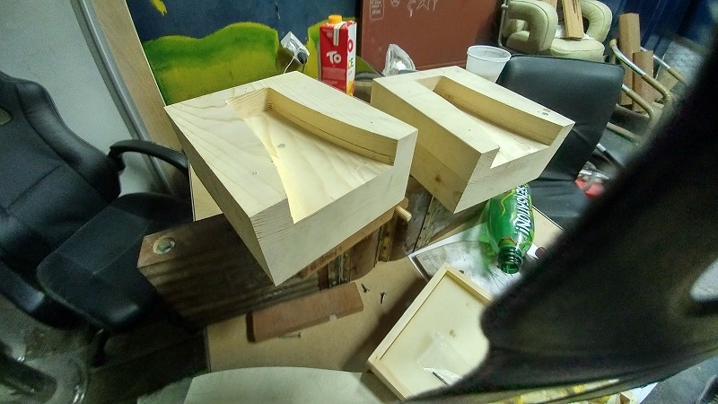

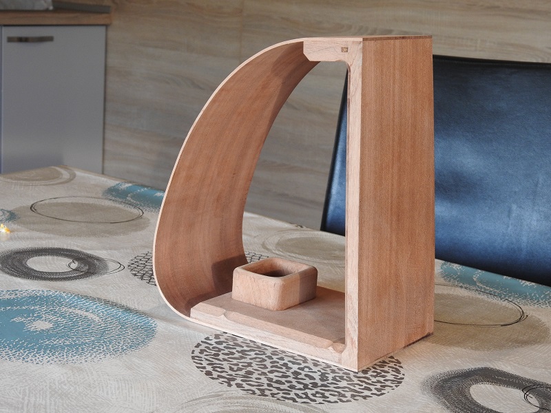

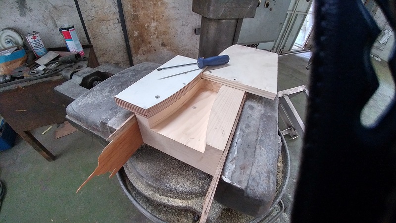

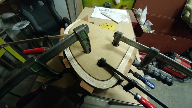

Hvala na potpori.mislim da nece i ne moze bit ka orginal ali neka bude bar blizu ja prezadovoljan.ako ne ispadne bog zna kako bit ce za ukras ka sta kaze zika.evo jos jedan kalup u kojem ce se sve sastavljat tako da ostane u orginalnom obliku i u skvari.kalup je od neke extra savitljive spere,dva sloja ljepljena drvofiksom.

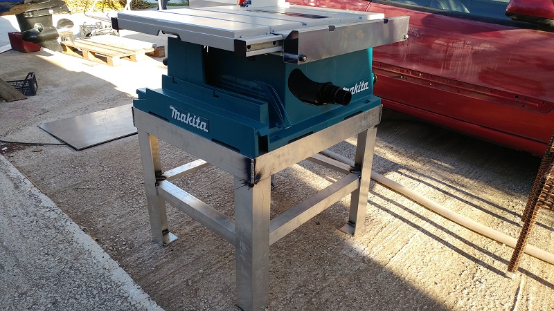

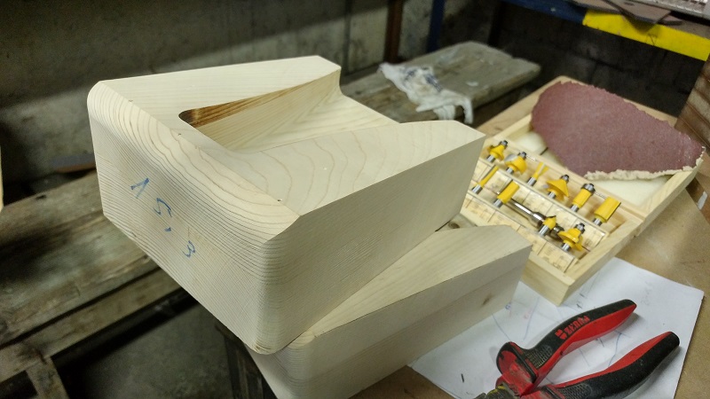

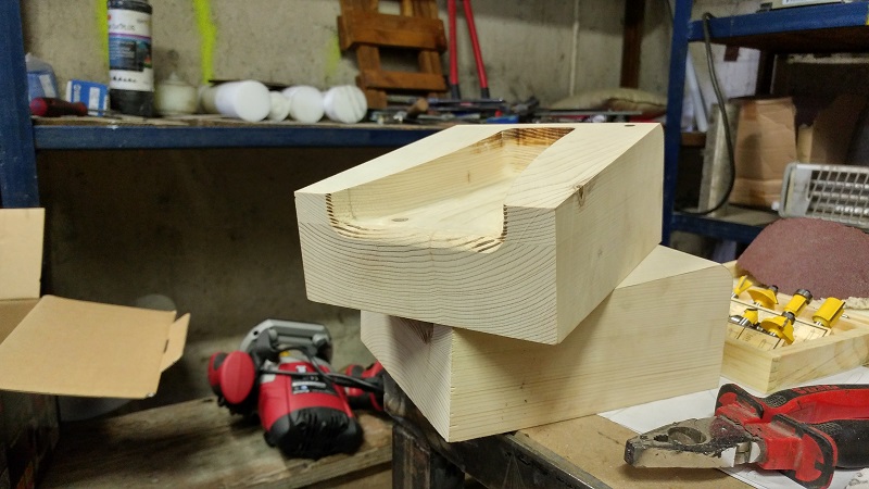

malo sam ostavija mahagoni sa strane i uvatija se izrade postolja zvucnika.od jelovine je kasnije ide farbanje u crno.još treba izglodat sa donje strane di dolazi skretnica.nisam ima adekvatni nož za glodanje pa sam mora izradit jedan takav.srica imam tokarski stroj.na kraju sam mora cili komad skosit u cemu mi je opet pomogla ona moja diy brusilica.malo sam se pocastija i kupija makitin cirkular i einhelov frezer da mogu štogod napravit i van firme :)

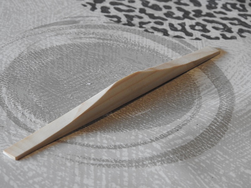

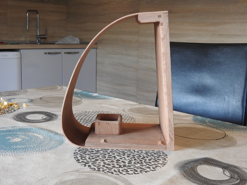

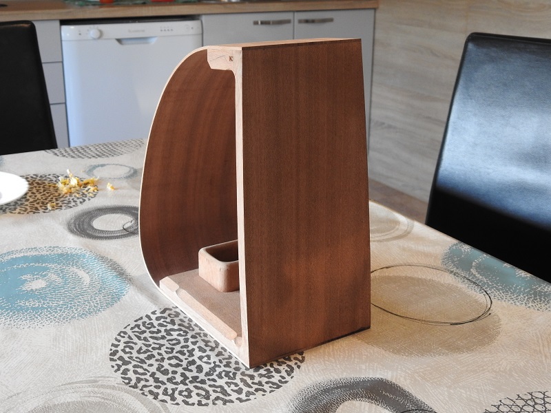

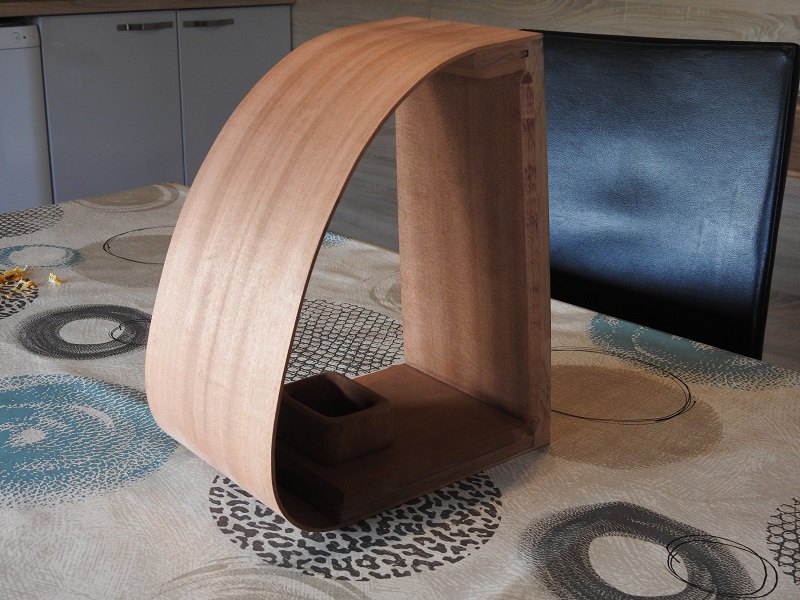

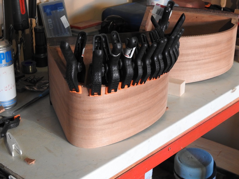

svratili zoki i tomislav prije par dana do mene pa me tomislav upita šta ima od kisića.ima sam slobodnog vrimena pa sam opet zasuka rukave.ovaj put sam drvo savija priko ugrijane cijevi.jedan zvucnik je zaljepljen i još mu fale bocne stranice na koje se ljepi braces.bracesi su u 4 grupe.1 grupa od 8kom je gotova.ove par slika kako to izgleda :D

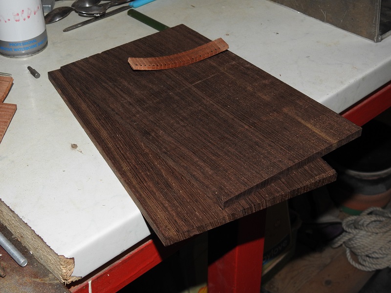

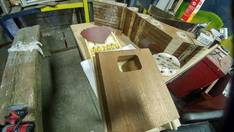

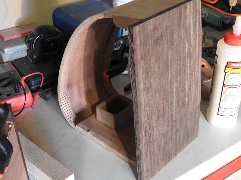

evo još malo slika.zalipija sam prednjicu(wenge) i još nešto sitno....

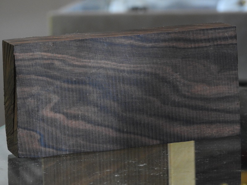

evo danas stiga ebony za hornu iz indonezije.dimenzije pašu taman za dvije horne.
