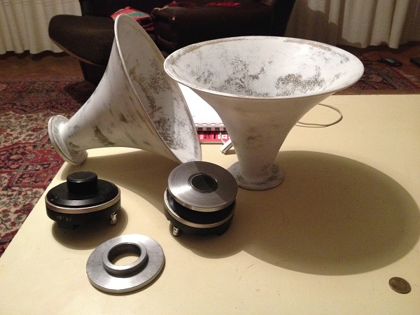

Zbog izgleda zvucnika i posto sam naletio na par, odlucio sam se kompresiski driver od incha za montirat na svoju hornu.Planiram ga koristit na relativno nisko posto 166-ca mi vec pada na 2-2,5kHz Skretnicu cu radit od 12dB kondenzatori su naruceni zavojnice ce se uskoro napravit.
Driveri ce bit P.Audio SN-D34S
http://www.plus-elektronik.de/shop/bild ... .audio.pdf
sad znam... nije naj sretniji odabir kojeg sam mogao napravit vec nakon 10kHz ima pad..ali financije su jako uske i za prvu ruku ce bit i vise nego dobar :D dosta je osjetljiv,snage taman kakve mi treba ,8ohm nije pre velik itd.

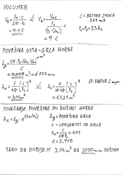

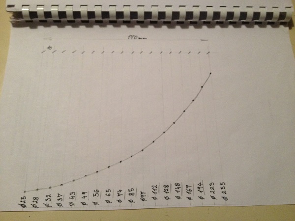

horna za tweeter bit ce exponencialna,racunao sam je po formuli za povecanje horne po njenoj duljini koju sam koristio i za ove velike horne,ima je na prvoj stranici ove price ali cu je opet ponoviti.Samo sam uvrstio Fs ovog zvucnika koji je 750 Hz ,grlo horne mi je zadao sam tweeter 1inch ili 25 mm a usta sam napravio na oko 210mm jer nakon toga mi krivulja (promjer) pre brzo raste za svaki cm duljine .
Da se razumjermo proracun horne za visokotonac nije tolko jednostavan kako sam ja opisao,ako se zeli napravit pravu stvar trebaju se jos stvari uzet u obzir..i primjetio sam da se ne koristi uvijek exponencialni rast vec i tractix.Također bilo bi dobro da usta horne su elipticnog oblika radi boljeg rasprsivanja visokih u strane,zapravo to ni nije elipsa ali mislim da ste razumjeli na sto mislim :mrgreen:

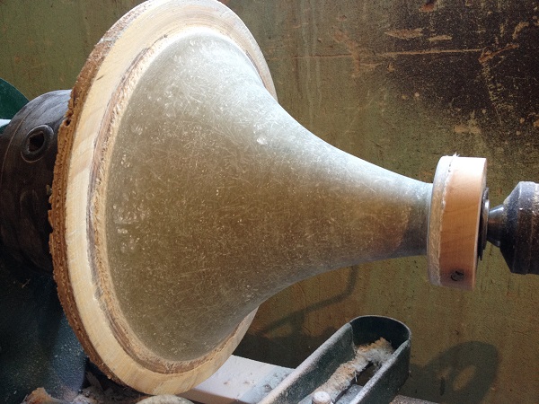

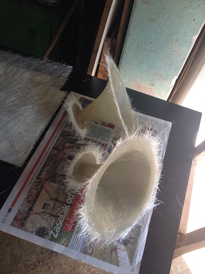

Meni posto posjedujem tokarski za drvo okrugle horne ovako malih dimenzija mi je krajnje jednostavno napravit,zapravo kalupe za izradit hornu od stakloplastike da budem precizniji a moglo bi se i izradit istokarit hornu od drva isto.Da se bas zeli moglo bi se i napravit kalup "elipticnog" oblika istina dosta teze i kompliciranije ali dalo bi se i nadam se jednog dana da cu i to probat..
Tocne dimenzije,slike izrade i malo opis cu stavit kasnije veceras jer nemam sad pri ruci kabel za spojit mob na komp :mrgreen: s izradom sam na pola puta,horne od stakloplastike su gotove i spremne za farbanje,istokarena je metalna prirubnica (flanđa) koja ce spojit tweeter i hornu preostaje skretnica i izmislit neki trajni ili privremeni drzac

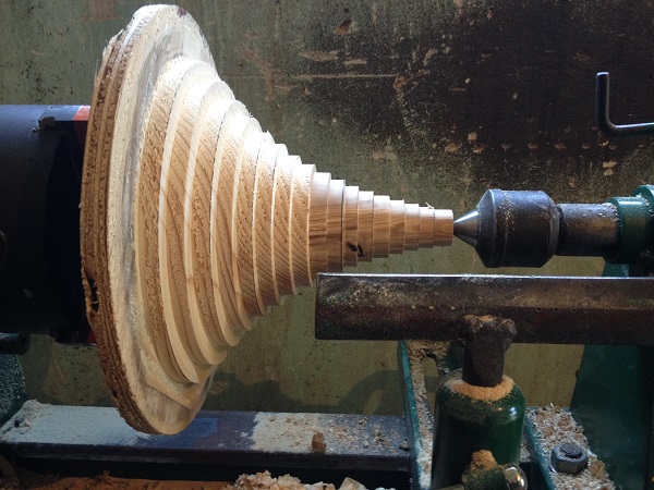

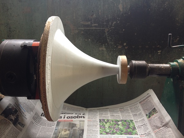

idemo redom,nakon skice presjeka kako bi trebala horna izgledat istokario sam je na stepenice i kasnije sve lijepo spojio i brusnim papirom izgladio.Drvo sam ofarbao spric kitom pa opet malo presmirglo tako da mi se smola ne ulovi.Dvije ruke stakloplastike i dosli smo na nekih 5-6 mm debljine koje ce bit dovoljne.Izgladio sam horne iz vana vrlo jednostavno,vratio ih na kalupe (maknuo odvajivac da ne klizi) stisnuo, zavrtio tokarski i brzo izravnao nozem kasnije izgladio smirgl papitom.
Spric kit i na njih presmirglani opet finim papirom i horne su gotove i spremne za farbanje.Iako se zove spric kit ja ga na ovako male komade nanosim kistom i ovako ga kasnije prebrusim..

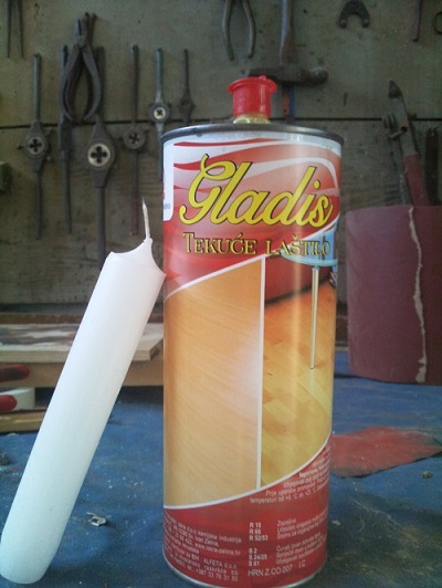

nesto sto nisam spomenuo tokom cijele izrade ovih zvucnika.. a sto ce dobro doci svakom koji bude radio bilo sto sa stakloplastikom,sto koristiti kao odvajivac.
Ima u trgovini jedan pas odvajivac za to ali je jako skup..mislim kila oko 400 kn
Ja od pocetka koristim ovo lastilo za podove 38 kn/l u kojeg na 1l otopim 4-5 svjeca :D kad je jos topo je u tekucem stanju ,nanosim ga kistom i cim se prode po povrsini on se ohladi i ukruti.Kasnije kad se potpuno ohladi postane gust ko puding
Kad se covjek nauci svugdije ga jednolicno nanest nikad nece imat problema,a u slucaju da se ima stvarno velike komade ,komad se stavi na sunce da se sve malo zagrije i tad ide sigurno.Neki su mazali kalupe sapunom,ja nisam nikad probao jer mi ovo radi uvijek uredu
Isto mali savjet kad stavljate prvu ruku stakloplastike na kalup,budite njezni sa kistom i lagano tapkajte tako necete maknut odvajivac sa kalupa ;)
