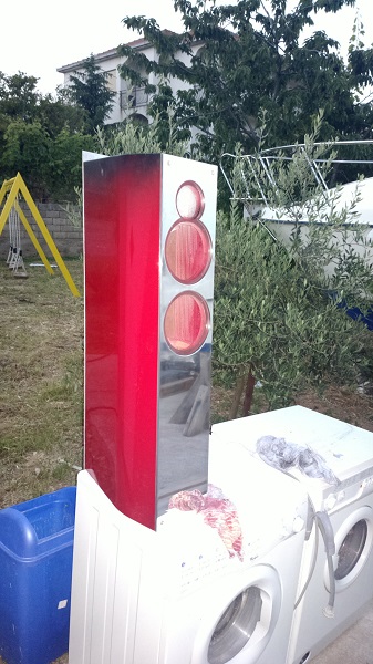

PostPostao/la mulin » 03 lip 2016, 21:48
evo jedne slike,zadnje aluminiske stranice su maloprije zaljepljene tako da je za sad to to.ploca od aluminija ide i na vrh.uglavnom u znaku aluminija.postolje od aluminija sa šiljcima također

PostPostao/la Roko » 04 lip 2016, 12:46
Vrlo zanimljivo ispalo to sa ispoliranom aluminijskom prednjom pločom, daje mu jedan fini modernistički štih i dosta dobro se uklopilo. :hail: :thumbup:

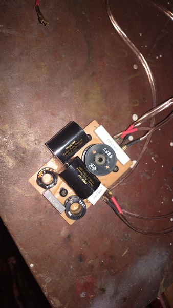

Nisam pitao dali je litraza kutije mijenjana i dali je skretnica mijenjana?

PostPostao/la elvis » 05 lip 2016, 21:12
mulin je napisao/la:evo jedne slike,zadnje aluminiske stranice su maloprije zaljepljene tako da je za sad to to.ploca od aluminija ide i na vrh.uglavnom u znaku aluminija.postolje od aluminija sa šiljcima također
A ove perilice rublja ispod, to će biti subovi ? :) :) :)
"Sateliti" izgledaju fantastično. Svaka čast majstore.

PostPostao/la mulin » 05 lip 2016, 23:04
boca je napisao/la:Nisam pitao dali je litraza kutije mijenjana i dali je skretnica mijenjana?
litraža kutije je manja za 10% od orginalne.na skretnici su zamjenjena dva kondezatora i to je to
