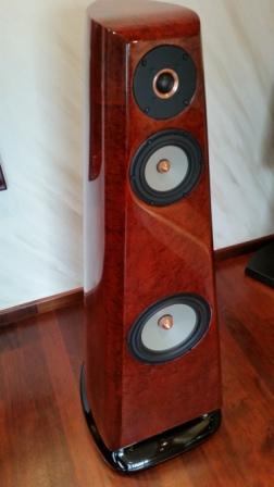

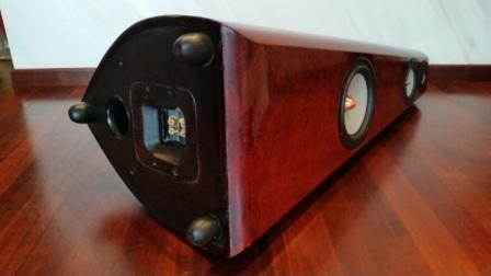

jororaitchev je napisao/la:Zdravo,
Model mojih DIY zvučnika Sam ukrao kao ideju od Ti6k-JBL. Moj prvi kontakt sa
Njih, bio je udaljen 2005.
Počela sam raditi s njima u 2009 godini i sam završio 2012. godine.
Evo neke slike, ako postoji interes, nastavit ću.

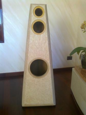

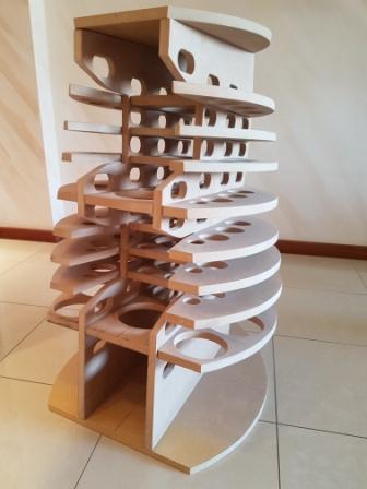

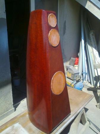

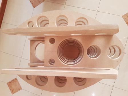

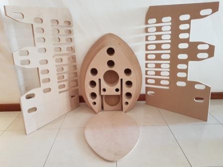

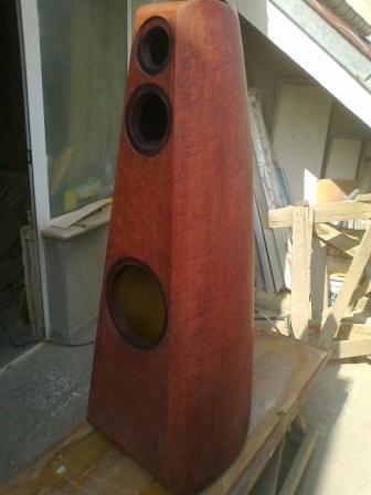

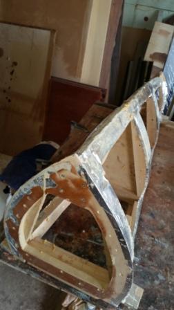

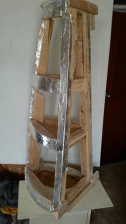

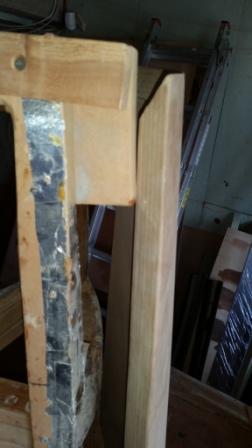

Za početak moj projekt, napravio sam ove „ Domaća matrica” , "Home-matrix" - pojam je moj;

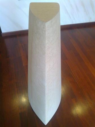

Nakon toga, zaklonio sam 8 slojeva х 4 mm MDF,/After, i bended 8 layers х 4mm /;

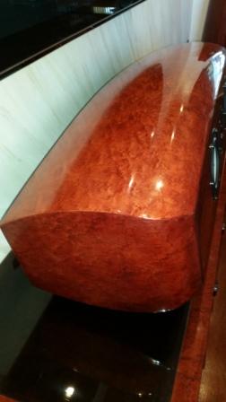

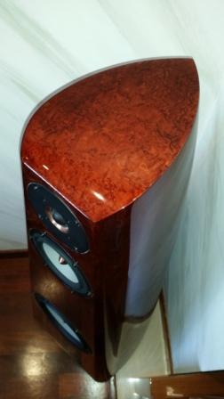

Nakon montaže, furniranje sa "Bird's Eye View":
Završetak je 35- 40 slojeva auto akrilni laka i nakon svakog slojevitog poliranja ,kako bi se to postiglo:/The finish is 35-40 layers of acrylic auto varnish and after each layer- polishing in order to obtain this: /

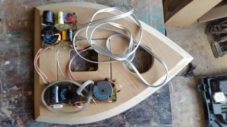

Dobar posao. Koliki je unutrašnji volumen i imaš li shemu skretnice?
Re: A few my DIY projects "J&N"
PostPostao/la jororaitchev » 01 lip 2017, 11:32
Roko je napisao/la:Dobar posao. Koliki je unutrašnji volumen i imaš li shemu skretnice?
Unutrašnji volumen je 58l.
J&N-1--.pdf
(25.67 KiB) Preuzeto 1456 put/a.

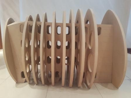

Vidim da postoji veliki interes u filtru, hvala vse vam!

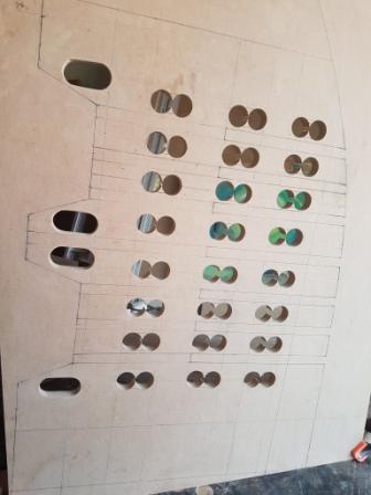

Tu je poseban trenutak u moja kolona . Sam izgradio unutrašnji „Matrixu” bez nje, ovaj filtar ne radi ispravno!
Evo što mislim:
Not used "CNC" machine.

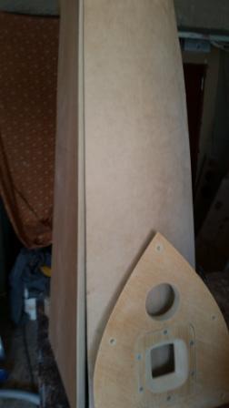

PostPostao/la jororaitchev » 04 lip 2017, 13:11
još nekoliko slika:

fantastično izgleda :hail: .....koju tehniku za furniranje primenjuješ ???
Rade
Postovi: 216
PostPostao/la jororaitchev » 11 lip 2017, 23:48
[quote]fantastično izgleda :hail: .....koju tehniku za furniranje primenjuješ ???
Rade[quote]
Ne znam da li me razumiješ, ali to je moja tehnika za lijepljenje furnira .Sada ja moram objasniti, ali to je problem za mene.
Svaki furnir može biti savijen radijalno ili tangencijalno, Ja to delati i po dijagonali. Ja upotrebljavam "polikloropren" ljepilo, što znači da nakon što jedan put je položen na osnovica ne može premjestiti. Kao što sam želio reći, ovo je vrijeme da se „ sipati mlijeko djeci izvan zdjele ", /kada furnir „Ptičji javor”košta 50 eura/-ne preporučuju moju tehniku.
