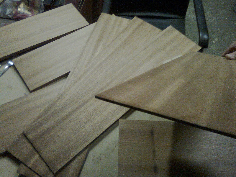

evo slucajno nabasa na ovi lipi komad mahagonija tako da cu polako zapocet sa ovim projektom.nažalost širina komada nije dovoljna za bocne stranice.moram pronac širi komad mahagonija za bocne stranice i potražit komad indijskog palisandera za frontu i hornu.sutra ovaj komad nosim u firmu da ga nafitaju pa na debljacu(3mm).sad triba proštudirat i savijanje mahagonija na pari grijanjenje i svašta nešto.nafitat cu više komada tako da imam i za probu savijanja.lipilo narucija titebond orginal.eto toliko

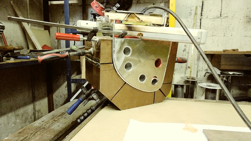

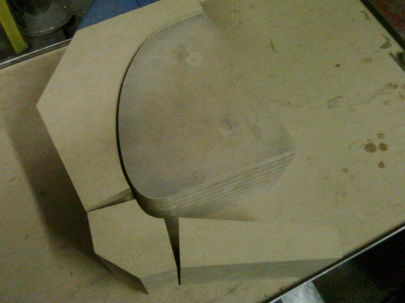

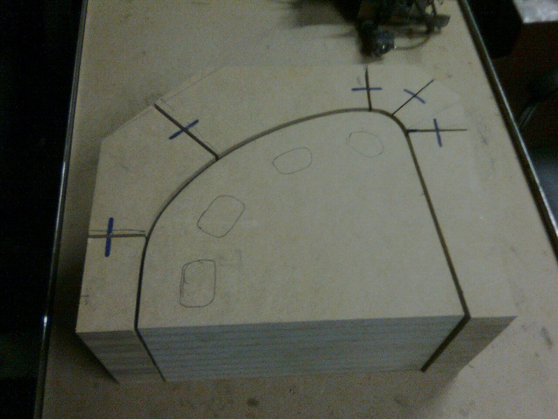

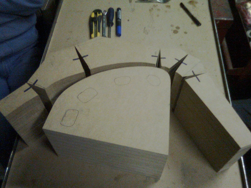

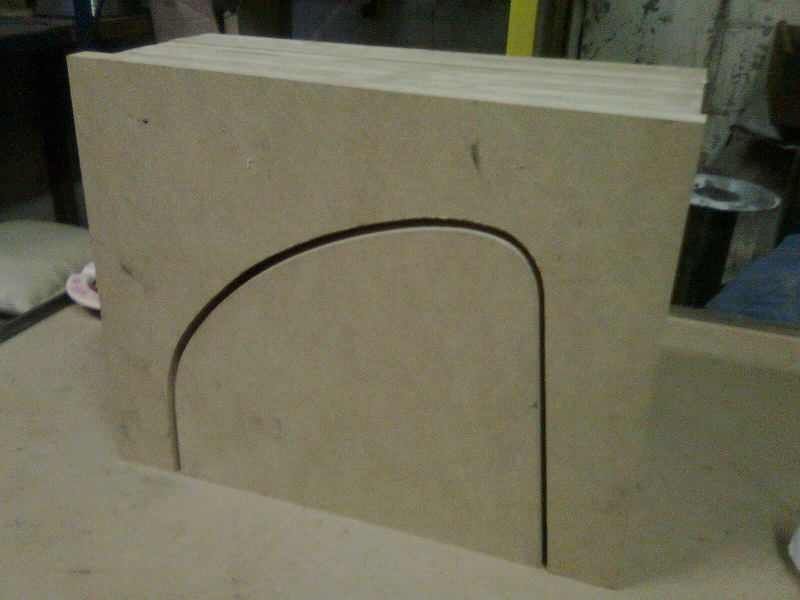

danas sam se uvatija radit kalup tako da sam i to sredija.još segmente povezat britvelama i to je to šta se tice kalupa.britvele dolaze tek kad sracunam koja je debljina segmenata koji dolaze u kalup a to su drvo dvi fite tankog lima grijaci pojas i ne nešto papira ili alu folije.pojas cu uskoro narucit.mahagoni je također stanjen na 3mm i deblji komadi koji dolaze unutra 14mm.sve spremno za savijanje samo se ceka pojas za grijanje.palisander ce vjerojatno doc iz gorice firma JAF.brat.brat ce mi kotirat sve debljine (bas porta,braces itd)

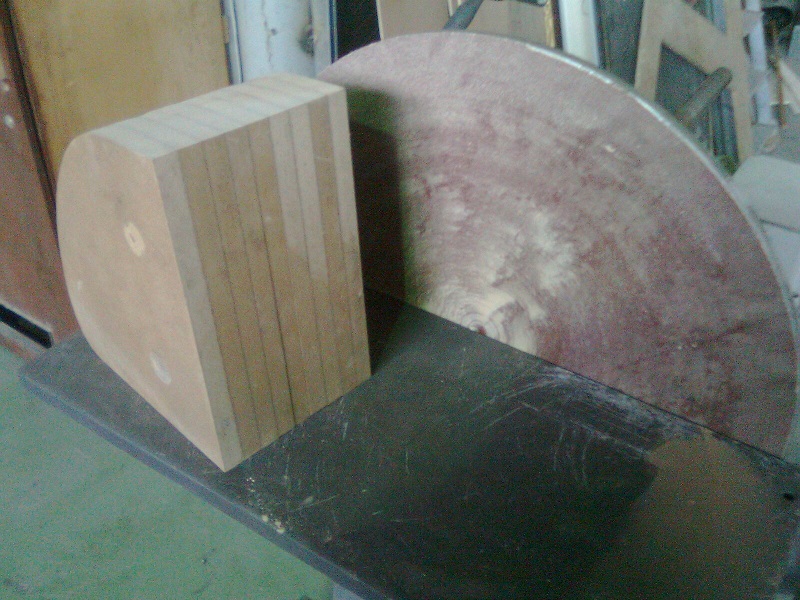

inace da pohvalim ovu svoju diy tanjurastu brusilicu,stvarno je zvjerka.trbat ce mi još za ovaj projekt za skošavanje kompletnoga zvucnika.zvucnik se blago sužava od dna prema vrhu.ovu brusilicu je koristija i proizvođac orginala.

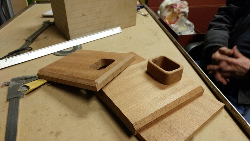

napravija sam donje i gornje stranice također od mahagonija i prvi dio bass reflexa 3.5×5cm a visinu treba malo skratit.orginal je uvidava od gori neke metalne cahure za vide koje spajaju donji dio zvucnika sa gornjim.ja cu te cahure zavidat od doli,nepotrebno remetit unutrašnjost kutije sa nekakvim vijcima.

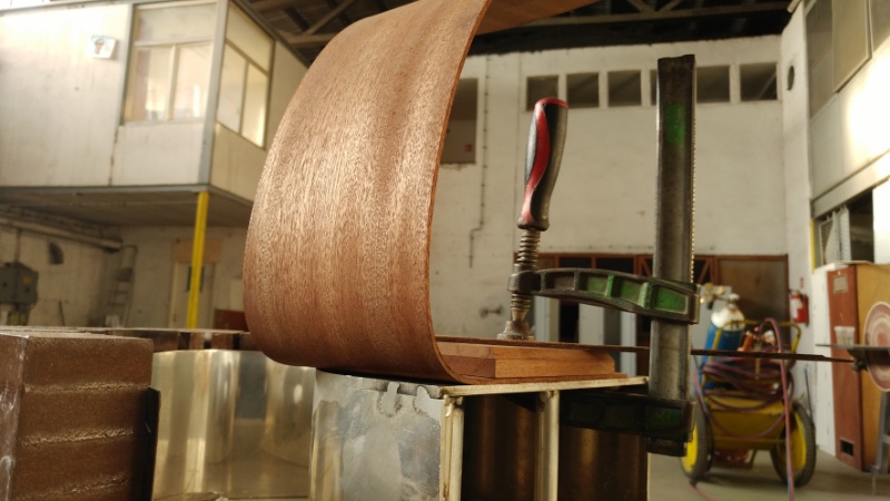

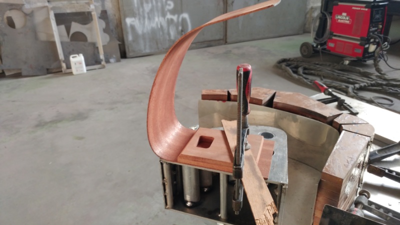

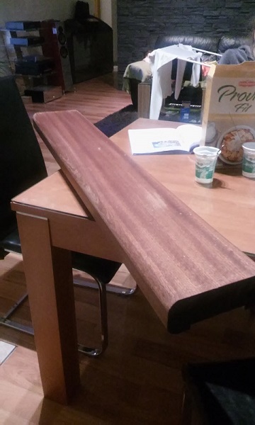

PostPostao/la mulin » 13 ožu 2017, 21:22

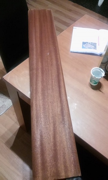

pokuša sam danas savinit ploce od mahagonija i prošlo je dosta glatko s obzirom da sam improvizira grijanje .prvo sam proba sa grijalicom i to nije bilo baš nešto a kasnije sam proba sa brenerom i to je bilo ok.drvo sam prvo smocija pa umota u papir za pecenje a onda u alu foliju.to sve skupa dolazi između dva tanka lima 0.5mm.kad je iz drva pocelo parit drvo je spremno za savijanje.parilo se ok 20min.sutra skidam kalup pa cemo vidit kako je ispalo.izradija sam muški kalup od aluminija tako da se bez problema moze grijat iznutra
Postovi: 365
Re: kiso hb-1 diy
PostPostao/la mulin » 14 ožu 2017, 08:46
Stiga sam na posa i jedva ceka raspakirat kalup.ispalo je dobro,prezadovoljan.sad se lakse dise

PostPostao/la elvis » 14 ožu 2017, 10:50
Respect, no više za kalup nego za konačan proizvod he he he. Kada vidim tu tanku stjenku buduće kutije malko sam skeptičan, no znam znam to tako treba biti jer je u tome kvaka. U svakom slučaju ne bacaj te kalupe, možda još zatrebaju, naročito ako kutijice propjevaju kako treba..
