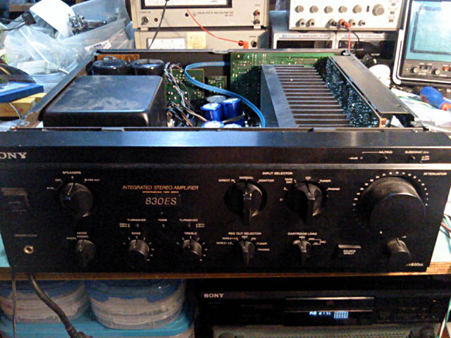

Dame i Gospodo, u jednom kutu ringa, s 26kg (polu)zive vage, vrhunski proizvod renomirane serije poznatog proizvodjaca, tih godina najbolje i najskuplje pojacalo koji je isti nudio, Sony TA-F830ES... a u suprotnom kutu, priuceni serviser Lijenus Balkanikus Neznalicus...
Razultat borbe: TA-F830ES sada treba od-popraviti (a servisera najbolje posteno istuci jer za drugo nije). Prica je jos u toku, pa za pocetak samo nekoliko reprezentativnih slika koje dovoljno govore same za sebe:

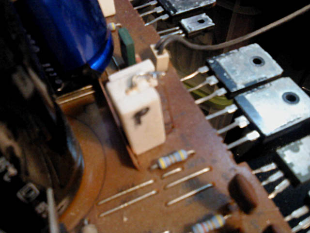

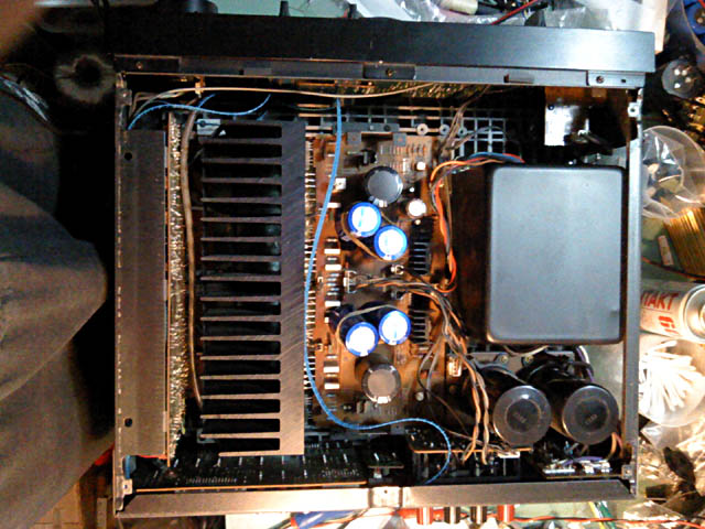

Zasto je unutra nesto cudno, plavo i u koso?

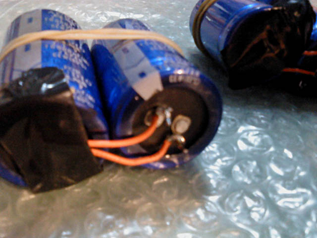

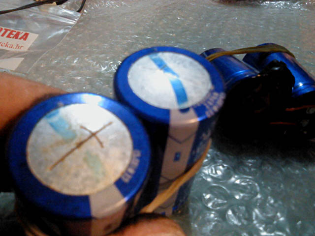

Malo detaljnija slika onog sto se plavi na mjestu para kondenzatora poput onih u donjem desnom kutu slike... dodatni neznatno manji par se tranformirao u Jamicon-e...
To je ovako 'viseci' s izolirbandom i gumicama bilo montirano u pojacalo... originalni drzac kondenzatora je nestao bez traga...

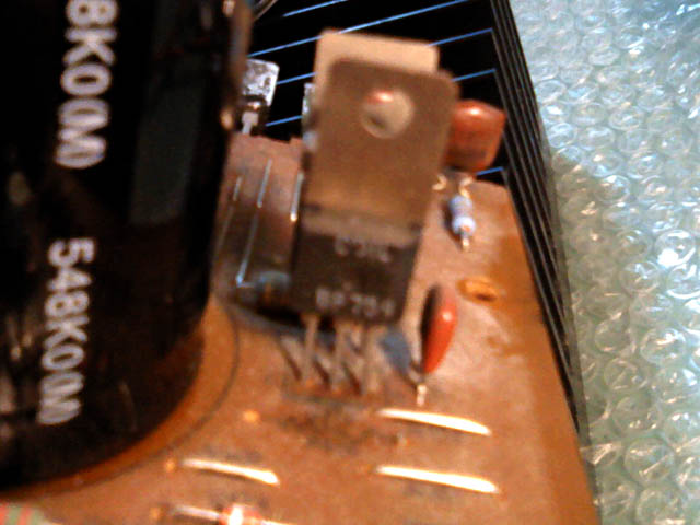

Naravno da su se napuhnuli, s obzirom da su ukradeni iz jeftinog Marantza od strane 'majstora' koji ne poznaje izraz 'Ripple Current', i jos iz nekih 500+ VA transformatora, preko brzih dioda koje u radu trebaju hladila...

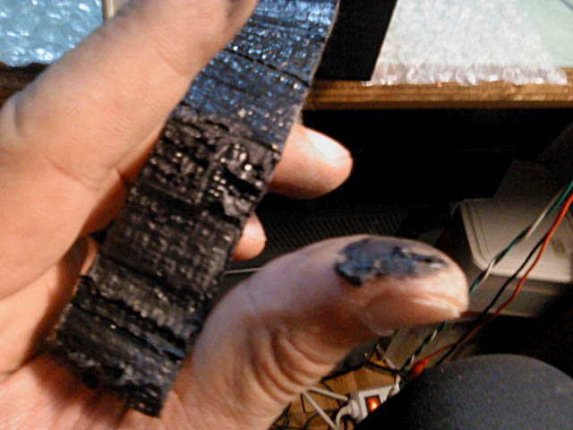

Gospon, zvone vam ta hladila, bumo ih s bitumenom prigusili... nema veze kaj se malo griju...
To smo imali po ladicama... i skupo smo naplatili!

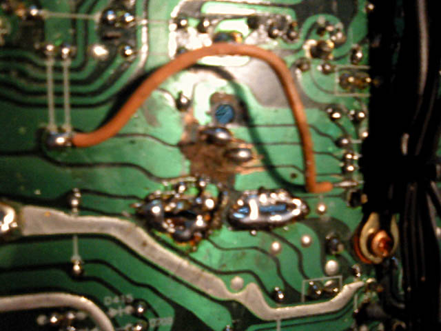

Krivi polaritet kondenzatora je ostavio poslijedice ali necemo nikom reci...
Lijevi i desni kanal se 'malo' razlikuju...

Ispravljanje ovih manjih gresaka nije neki problem. Uredjaj je kompletno rastavljen i trenutno u procesu ciscenja i pranja s obzirom na naslage katrana i prasine. Stavit cu jos slika, iz kojih bi se trebalo vidjeti da je ova naprava itekako vredna truda - istinabog, izrada je na pertinaksu, ali topoloski, izborom dijelova i opcenito inzenjeringom, uredjaj se poprilicno istice iznad prosjeka u svojoj klasi, koji je prilicno visok.
Problem je ispravljacka sekcija.

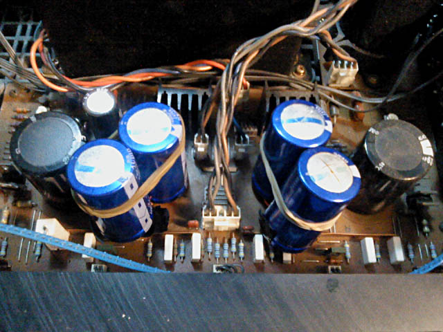

Ona se u oroginalu sastoji od 2 para velikih elektrolita (18000uF/63V), poput onih koji se vide na jednoj od slika gore u donjem desnom kutu pojacala, te jednog para istog napona a kapaciteta 10000uF. Ovi zadnji iz istih namotaja preko dodatnih dioda (s nekim sitnim rafinacijama) napajaju sve osim samih izlaznih stupnjeva.
Veca dva para se nabijaju preko brzih dioda, par na ploci pojacala (onaj zamijenjen sa plavim elektrolitima) je direktno spojen najkracim putem na izlazne stupnjeve, a dodatni par iza transformatora (oni u donjem desnom kutu na slikama gore) su preko konektora spojeni njima u paralelu - dakle, ispravljac nije odvojen za kanale, nego zapravo ima efektivno 36000uF po strani. Svih 6 elektrolita u napajanju su Nichicon Gold Supply, visine ~10cm a promjera 4cm za manje i 5.2cm za vece. U originalu postoji masivni nosac koji dodje iznad plocice, i drzi elektrolite na plocici kako radi njihove tezine ne bi plocica pukla. Taj je nestao bez traga, jos jedan biser 'majstora'.

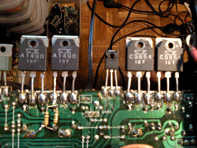

Valja jos napomenuti da je pobliza forenzika ustanovila i ovo:
Havarija je vjerojatno rezultat neuspjesnog tweakanja. Onaj tko je to radio je oznacavao polaritete elektrolita, i pri tom jednog okrenuo naopako - onog ispod kojeg je unistena stampa i hrpa krperaja.

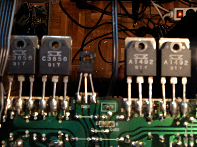

Niti jedan izlazni tranzistor nije originalan, a driveri su u jednom kanalu reciklirani. U jednom kanalu su tranzistori za 8A, u drugom za 15A, sto je tek pocetak price - originalni LAPT-ovi s gornjom granicnom frekvencijom 60MHz su zamjenjeni univerzalcima koji su 3 puta sporiji, imaju manje pojacanje i losije SOA karakteristike. Jasno je da onaj tko je ovo radio nema bas previse pojma o pojacalima izvan granica citanja sheme.
Radi svega ovoga izlazni stupanj ce dobiti sasvim novi komplet tranzistora, od pre-drivera do izlaza. Time zapravo cijela operacija ima obiljezje tweak-a jer originalni tranzistori odavna nisu vise raspolozivi, a umjesto njih idu njihovi 'nasljednici' ili poboljsani ekvivalenti od drugog proizvodjaca.
