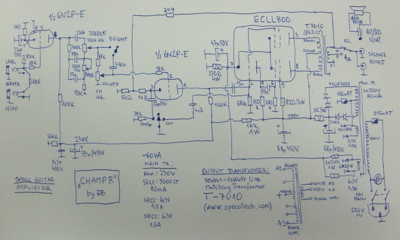

Slike me zanimaju (pogotovo izlaznih transformatora!), jer imam 2 izlazna trafa za ECLL800 za koje nisam mogao ustanoviti iz kojeg su uređaja izvađeni!
ECLL800 je vrlo ekonomična i zahvalna elektronka (unatoč visokoj cijeni ns eBay-u!), jer zamjenjuje 2 komada EL95 i 1/2 ECC83!
Napravio sam s njom (+6N2P-EV) malo gitarsko pojačalo za kućnu upotrebu (prijatelju!) kao "COMBO"-pojačalo zajedno sa zvučnikom od 10", a uz odličan zvuk je nevjerojatna jednostavnost konstrukcije! (za izlazni trafo sam iskoristio jedan mali prilagodni linijski trafo za zvučnike, koji ima samo 8kOhma i oko 5cm2 presjeka, ali gitara zvuči jako dobro!)
