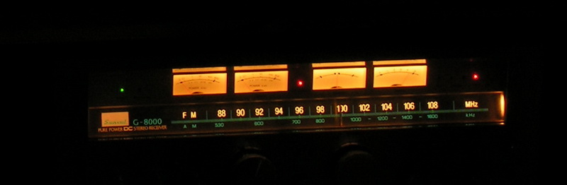

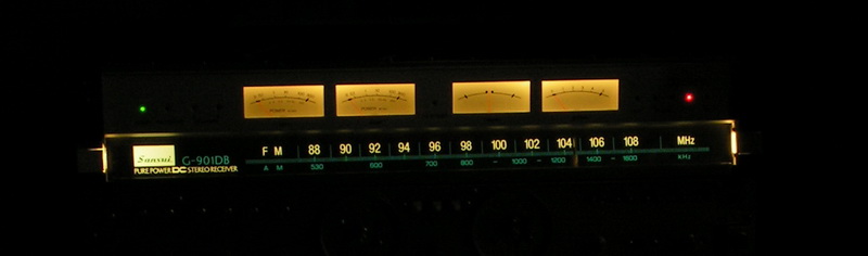

Pa sredjivanje rasvjete... uspio sam nabaviti origiggi lampice Stanley i evo ih...
Da ne bi pomislili da sam mozda skrenuo pa montirao zelenu rasvjetu na ovom G901, odmah cu vas demantirati, evo objasniti cu vam o cemu se radi.
Naime ove lampice su 8V 300mA, i da bi im se produzio vijek trajanja, napajanje im je spusteno na 7,1V time se dobio drasticno duzi vijek trajanja, ali uz jednu nezeljenju pojavu, naime tada lampice svijetle zuckastim sjajem a ne bijelim, sada tu nastupa ova lagano zelenkasta boja, koja je svojevrsni zuti filter... evo kako to izgleda u stvarnosti...
Prvo rasvjeta od G8000 sa normalnim 8V 300mA zaruljicama
Pa onda rasvjeta na ovom G901DB za lagano zelenkastim lampicama
