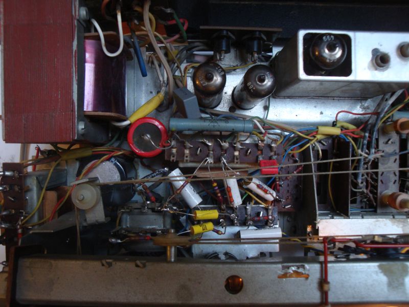

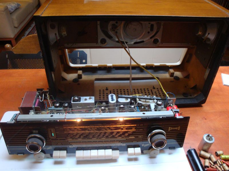

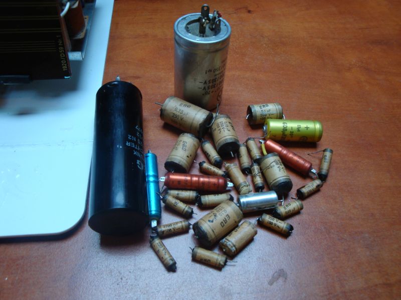

Zamijenjeni svi kondezatori podložni starenju, izbačen selenijski ispravljač i još urađeno nekoliko sitnica.
Selenijski ispravljač zamijenjen običnim silicijskim graetzom nakon kojeg je dodano otpornika (eksperimentalno) tako da zajedno daju otpor od 225 ohma. Napon trafa prebačen na 240 VAC, malo dignuti kapaciteti u napajanju s obzirom da ovakav ispravljač to dobro podnosi.

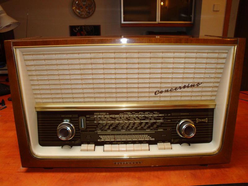

Radio je iz 1959 godine, ima stereo aux ulaze,u adio dijelu ECC83 i ECL82. Zadnjih četrdesetak godina odmarao na polici u gospodskom stanu pa dospio kod mene.....

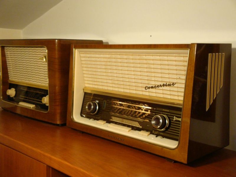

Iz istog izvora imam još jedan Philips iz ratnih godina, ali taj je vjerojatno prošao sve i svašta pa će trebati vremena i truda da se sredi.
Za sada su u kolekciji ova dva, potpuno sređena i funkcionalna...
Lipo ih je vidit... :D
