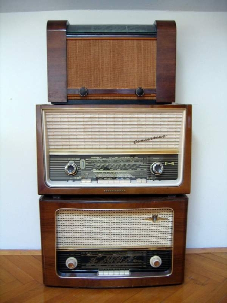

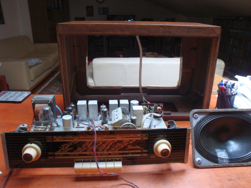

Imam ova tri stara bolida: Telekomunikacije Soča iz 1958., Telefunkem Concertino iz 1959. i Philips iz 1946.
Možda nisu sasvim točne godine, ali tu je negdje.
Prvo ide na refresh ovaj donji. Slike uskoro.

Najprije sve rastavljeno.

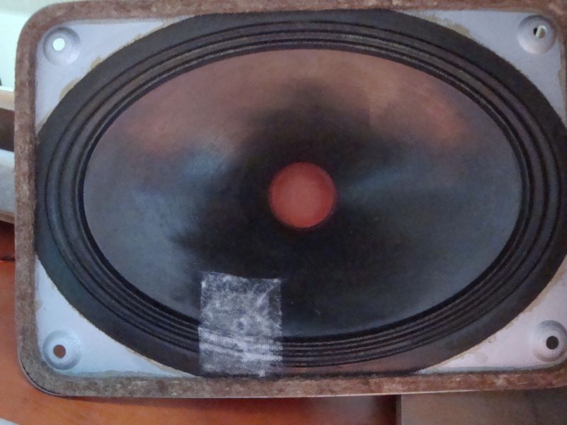

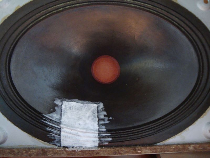

PostPostao/la zbotic » 25 kol 2015, 16:08
Nažalost trebalo je malo pokrpiti zvučnik. Za to je poslužio završni sloj iz kirurškog flastera i drvofix razrijeđen u omjeru 1:1. Budući je cijela membrana bila kao od paučine (vrijeme radi svoje) malo je inpregnirana sa dva sloja gornjeg rastvora. Kada se sve dobro osuši "zavoj" djeluje skroz dobro i nevidljivo. :)

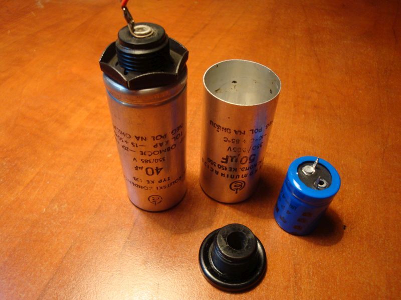

Elektolitski kondenzatori su odradili svoje i po sistemu "babuške" dobili su novo punjenje....

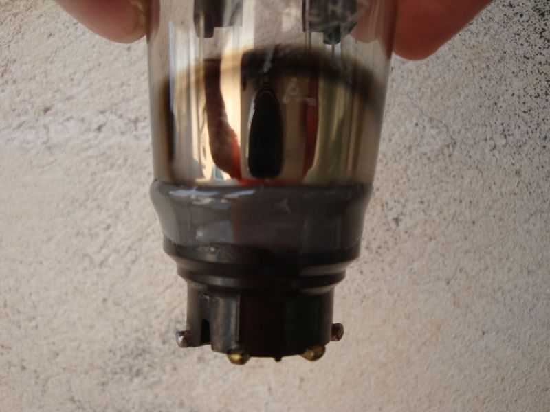

Malo rasklimana AZ1 učvršćena Aralditom.... Sada može još 50 godina. :)
Re: Telekomunikacije Soča
PostPostao/la zbotic » 25 kol 2015, 21:58
Vidi se na slici kako je netko lemom "produljivao" nožice na AZ1. Vjerojatno jer se podnožje s vremenom poluraspalo, a to danas nije problem nabaviti pa ću staviti novo kada stigne....
Ovo sa ispravljačicom je nekoga definitivno jako mučilo.... :D

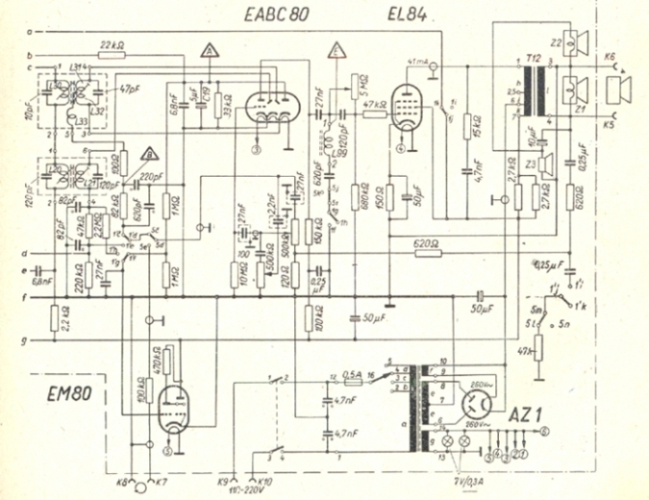

PostPostao/la zbotic » 26 kol 2015, 13:43
Ovo bi bila približna shema napajanja i pretpojačivačko izlaznog dijela. Razlika je što ja imam jedan zvučnik pa nema ovih gore desno komplikacija sa skretnicom.
PostPostao/la zbotic » 26 kol 2015, 13:48
Kako se prilikom okretanja potenciometra za glasnoću i boju tona može čuti krckanje valja promijeniti kondenzatore u tonskim kontrolama. To su oni ispod EABC80 označeni sa uzemljenim oklopom od 27nf i 2,2nf. Za ostale keramičke ne vjerujem da su riknuli. nadam se da je potenciometar OK. Problem nedostupnosti ovdje je jako izražen pa ću morati smisliti neki način kako odlemiti/zalemiti da sve ne raskopam.....
