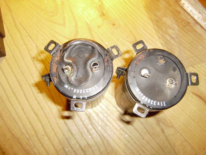

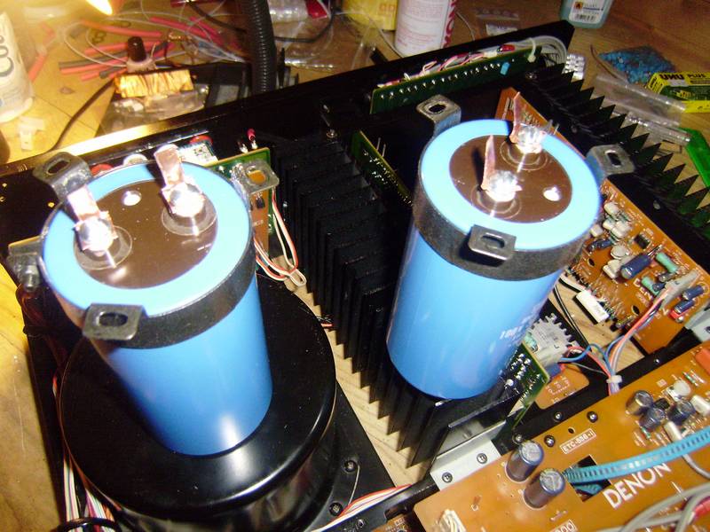

U ono vrijeme to je bio TOP model Denona. 4 tranzistora po kanalu, preamp (tj. preddriverski dio) u A klasi, nema globalne povratne veze, sve odrađeno diskretno. Napajanje 2x 33.000uF 71V u originalu dok je kod mene napon napajanja 68.9V što je jako blizu granice. No, pošto su i te gromade počele jako gubiti kapacitet, zamijenjene su sa 33.000uF 100V elektrolitima.

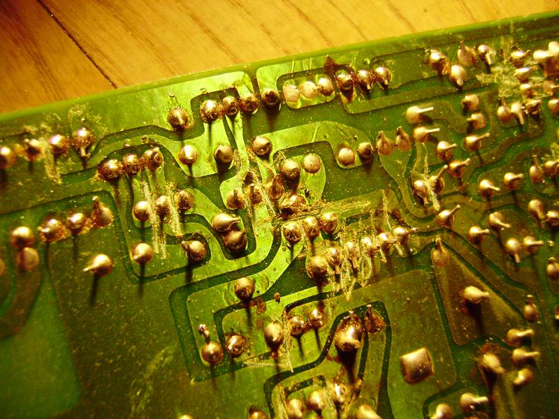

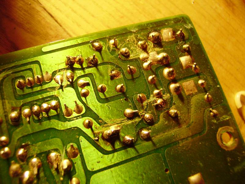

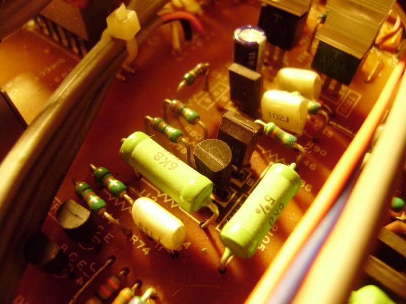

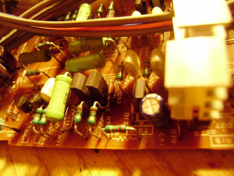

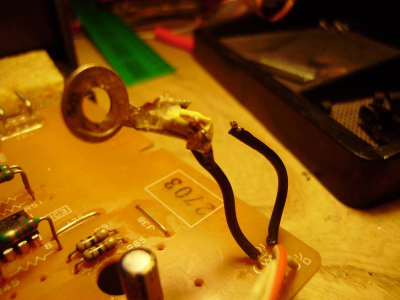

Problem s kojim sa ga zaprimio je bio što je lijevi kanal pucketao i prekidao. Nakon toga ga je kolega odmah ugasio i poslao meni. Kupljen je kao nikad diran i nikad otvaran. Trebao je to biti, relativno, vrlo jednostavan refresh. No, kad sam ga otvorio, imao sam kaj za vidjeti. Pojačalo je već bilo popravljano i to vrlo vrlo šlampavo, te sam ispravio par tvorničkih pogrešaka. U preddriverskom dijelu stavljeni su tranzistori su max disipacijom 1W na 25C, no, u konfiguraciji u kojoj su radili, trajno su bili opterećeni sa 0.8W te je štampa ispod njih doslovno pocrnila kroz godine. Radi se o 2SA916 i 2SC1941. Njih sam zamijenio sa UTC 2sb649al odnosno 2sd669al.

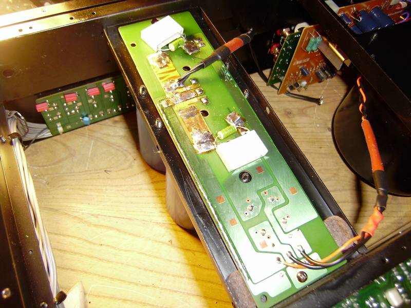

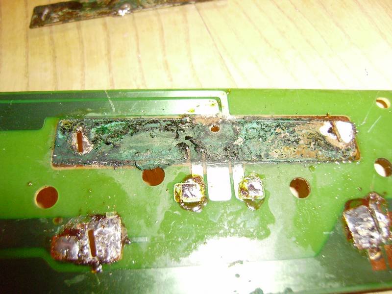

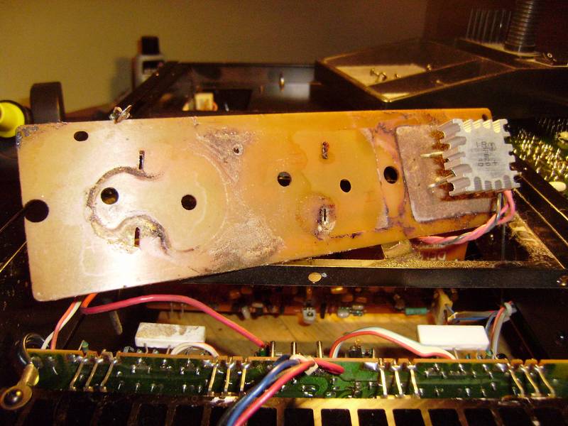

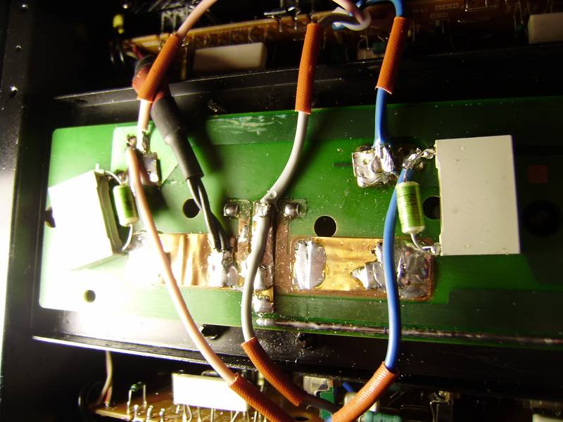

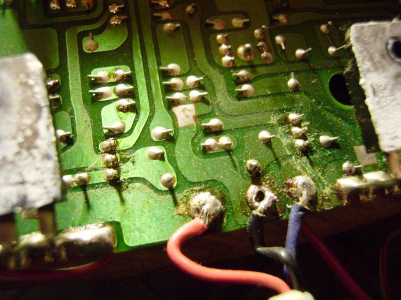

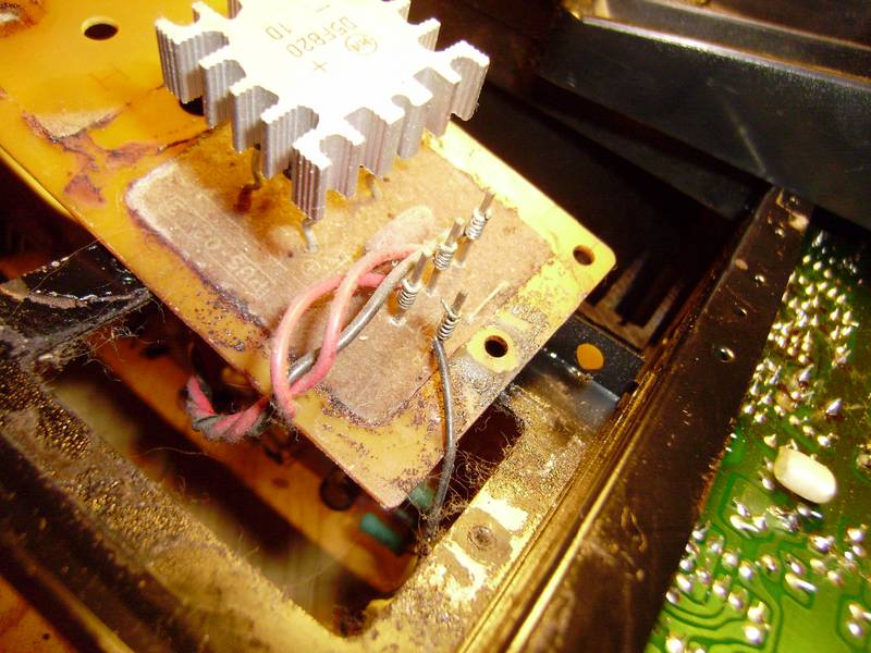

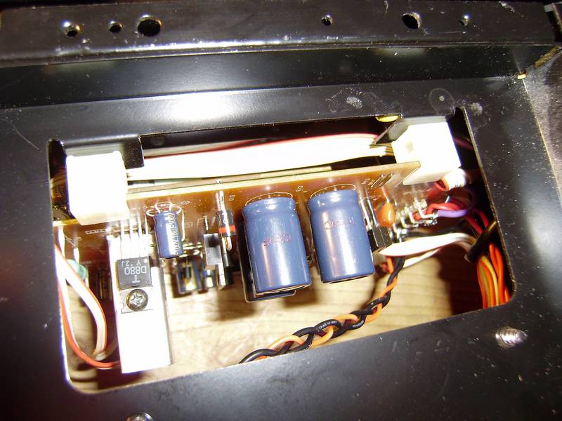

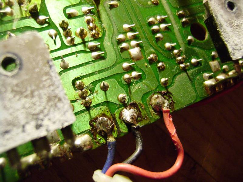

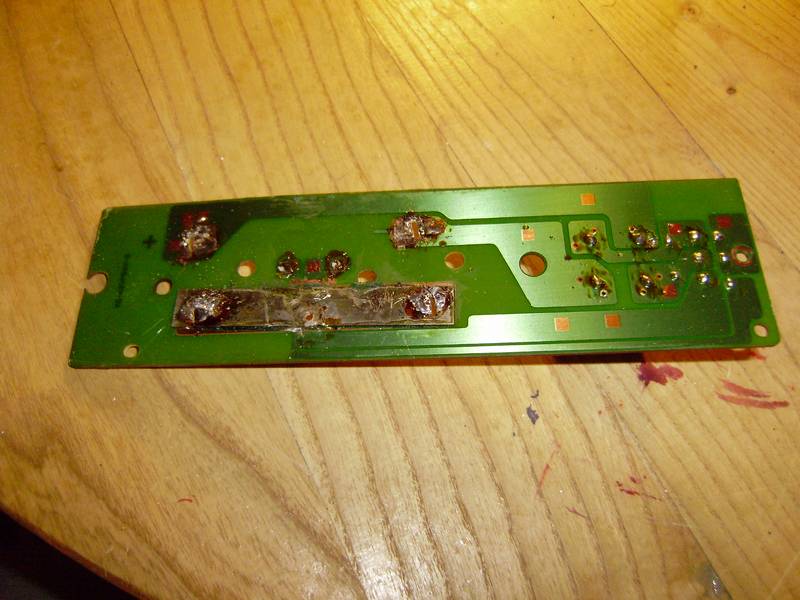

Druga stvar koja mi je odmah upala u oko je ta što su u Denonu glavnu pločicu napajanja izlaznih modula pojačali aluminijskom pločicom preko bakrenih vodova, a kako se aluminij i bakar "vole", između njih je nastao totalni kaos, što naravno, gospodin koji ga je "popravljao" (bolje reći više pridonio krajnjem kvaru) prije mene jednostavno je sve premostio nekim žičicama. Uglavnom kaos. Da sad ne nabrajam sve što sam radio, polako ću dodavati slike, prije, nakon i još par detaljčića.
pločica napajanja izl. modula
čisto je :D

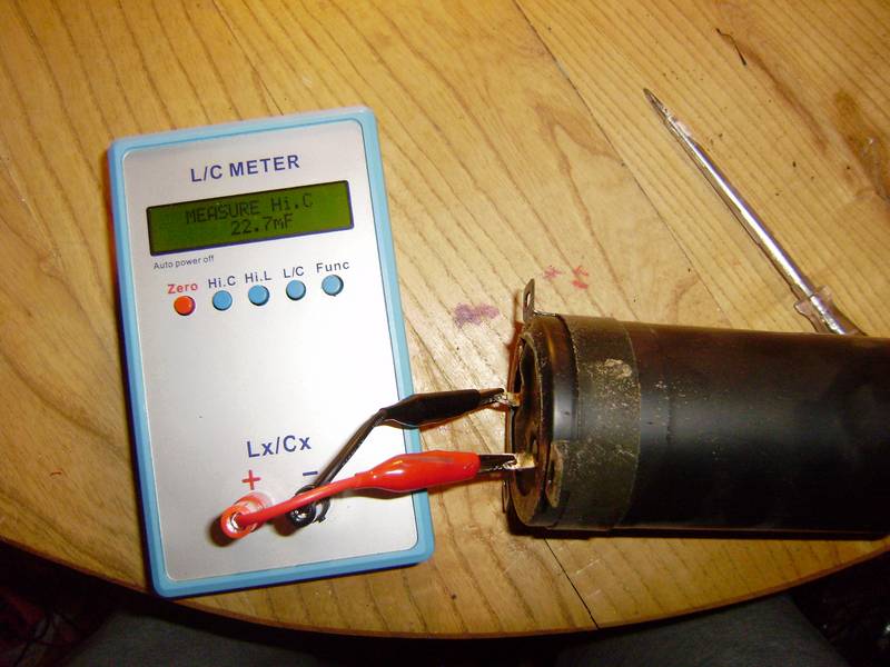

elektroliti 33.000uF 71V Nippon
trebalo bi pisati cca 33mF
famozna alu pločica koja je očito trebala pojačati vodove poradi velike struje koja tu prolazi
ispod te pločice
već su bili problematični ti tranzistori koji su bili preopterećeni i umjesto da ih je sve promijenio, samo je jednog zamijenio bog zna čime :D

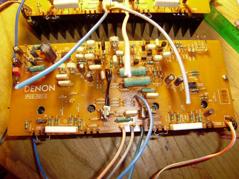

evo i drugog kanala

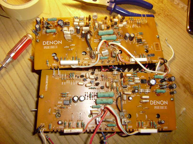

par slika "lijepog" stanja izl. modula
pogledajte donji izl. modul. Diode za temp. kompenzaciju drivera uopće nije na mjestu gde bi trebala biti te su joj izvodi prekratki ... bravo g. serviser!

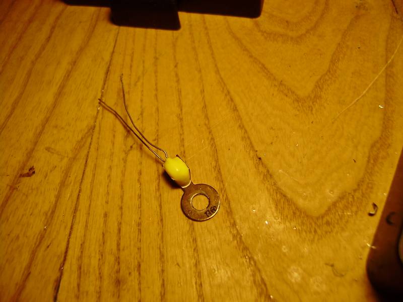

potrgani PTC otpornik na lijevom kanalu koji monitorira temp hladnjaka te po potrebi uključuje zaštitu .. hm, u "vrlo je lijepom" stanju!!!
novi ... hvala ILIMZN :)

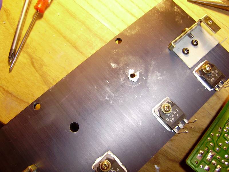

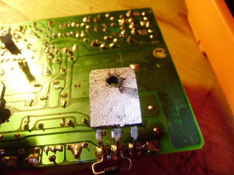

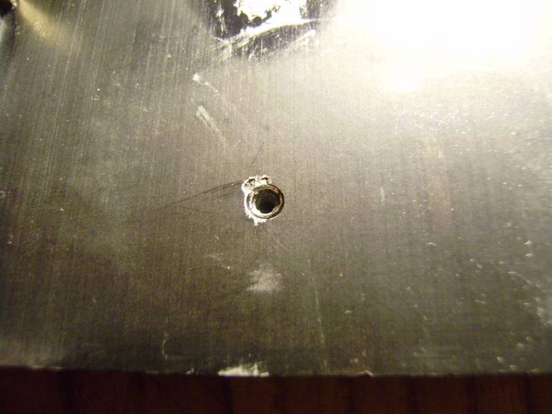

Kako nijedan refresh, a ovdje se radilo i o puno više od toga, ne može proći bez problema, tako sam i ja imao problema. Pojačalo je 'samo od sebe' palilo izlazne tranzistore, i to samo u lijevom kanalu. Prvo je prvi NPN pregorio, pa nakon zamjene drugi NPN i onda nakon zamjene jedan PNP! Uz to, lijepo su NPN-i zavarili po kučištu, no nisu se razletili. Štoviše, pregorili su na vrlo čudan način, tj. probili su u rupi kroz koju šaraf prolazi.
i opet :P
malo smo varili :D
pregoreni tranzistor
Hladilo sam očistio finim vodenim šmirgl papirom, stavio sve nove liskune, novu pastu, ponovno cijeli set novih izlaznih tranzistora i nakon toga se taj problem više nije javljao ... hm, još ne znam što je moglo prouzročiti taj kvar, no, puno toga sam odjednom promijenio i nisam se htio kockati, pa tu može biti puno sumnjivaca. Od bobica dioda, od prve paste koju sam stavio (makar je pisalo da je izrazito nevodljiva i čudno mi da se dimilo samo iz lijevog kanala, a oba su bila isto 'namazana'), problem s vođenjem žica i da dalje ne nabrajam. Uglavnom, tu mi je također puno pomogao ilimzn i osciloskop nakon tretmana nije pokazao nikakvih problema, tako da, problem riješen.

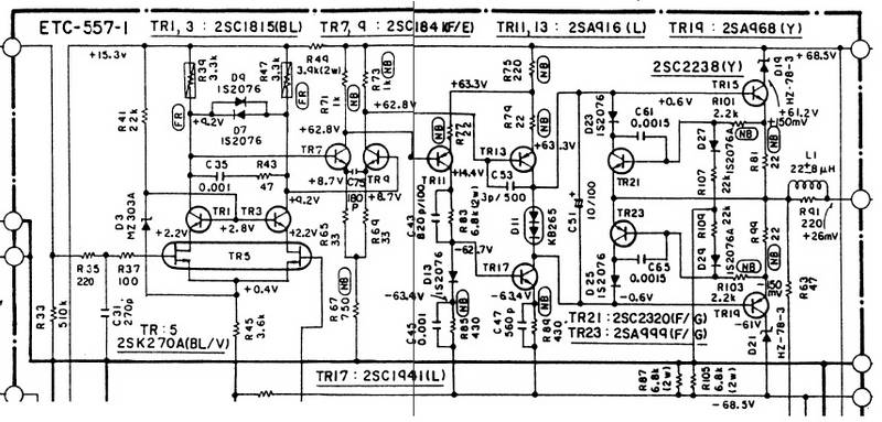

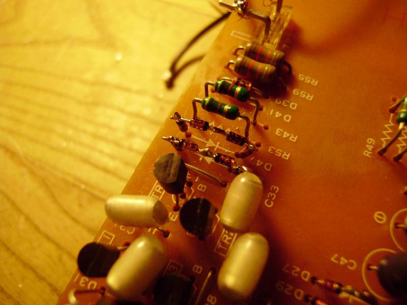

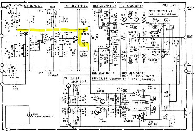

Uz to, skužio sam da je Denon očito imao i jednu seriju tog pojačala prije ovog jer se neke stvari razliku naspram servisne knjige.
osvjetljeni dio fali
izlaz razlika1.jpg (108.53 KiB) Pogledano 13668 put/a.
service manual
realno stanje

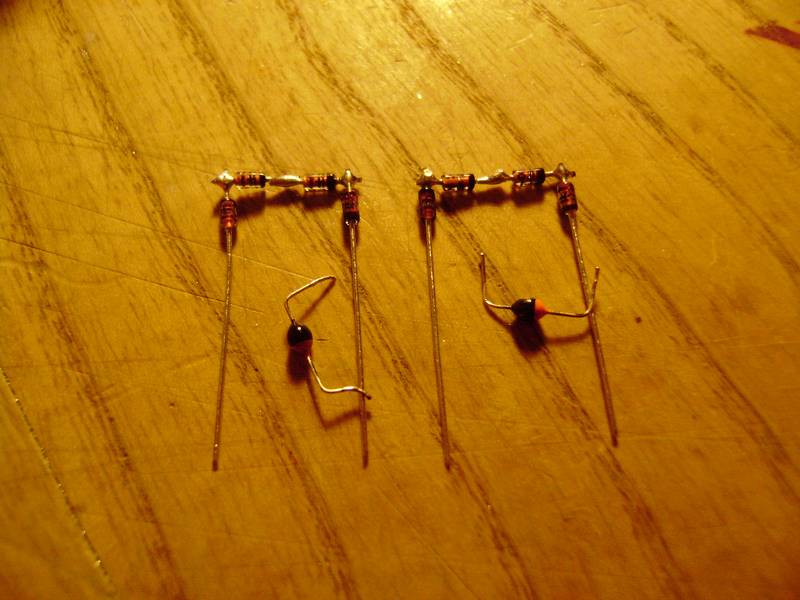

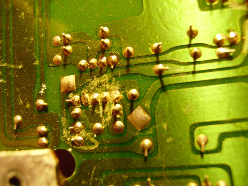

Slikao sam samo četverostruke bobica diode koje su zamijenjene 4 serijski spojenim 1N4148. Ima i duplih bobica u Denonu, no, nema smisla sve to dokumentirati :D

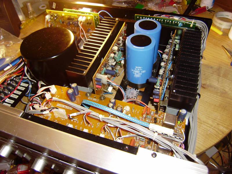

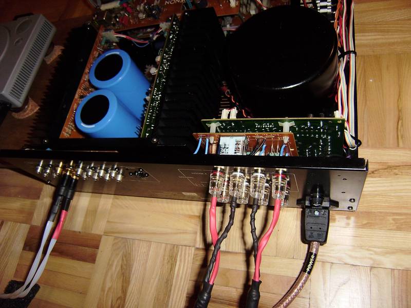

Nakon čišćenja svih pločica, svih kontakata, preklopnika, potenciometra, prelemljivanja svih spojeva, počelo je sklapanje. Prije sklapanja, dodao sam IEC utičnicu (hvala Dean i s@ki), kao i zamijenio originalne zv. terminale novima što je zahtjevalo skroz izradu skroz novog nosača te puno prilagođavanja, no sve je nakraju sjelo na svoje mjesto kao da je izašlo iz tvornice. Morao sam kombinirati i s novim filterskim elektrolitima u napajanju pošto su ti bili na šaraf, za razliku od originalnih koji su, očito, rađeni točno po specifikaciji za Denona što se tiče rastera te konektora iliti pinova na njima.
Montiranje novih elektrolita napravio sam pomoću bakrene folije koju sam probušio i tako napravio nove "pinove" za zalemiti na pločicu!

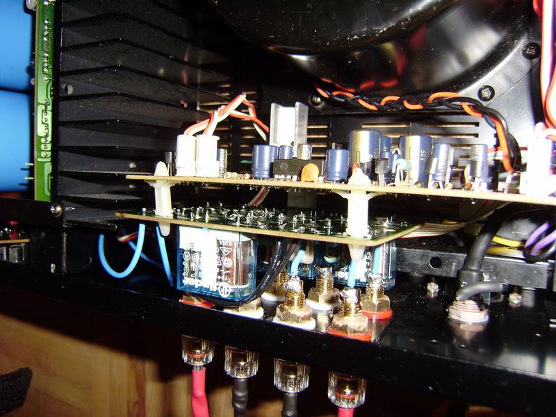

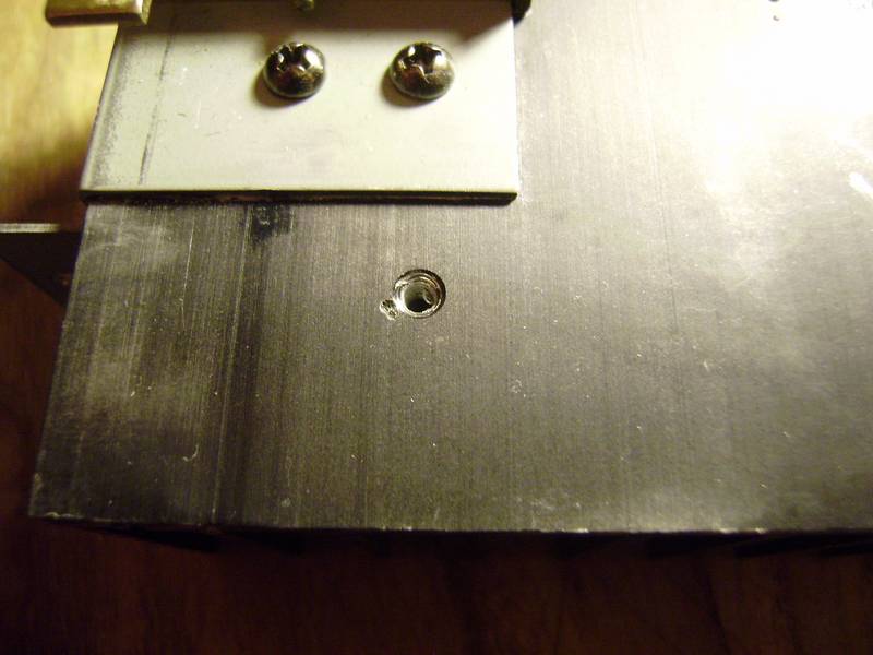

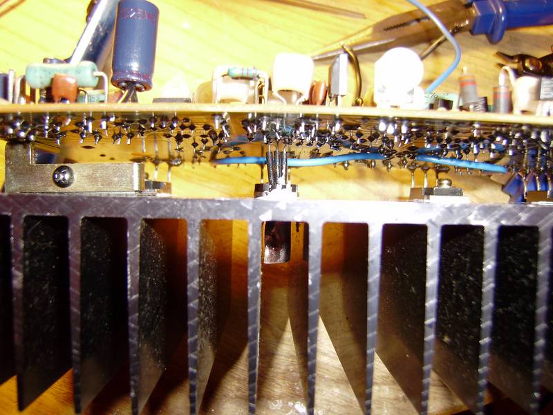

Par slika izlaznih modula nakon 'operacije'. Tu sam, na savjet ilimzna, dodao, tj. pomoću bakrene folije suzio rupu u hladnjaku u koju dolazi kompenzacijski tranzistor (radi boljeg prijenosa temperature s hladnjaka) koji služi da automatski regulira offset pojačala.
slabo se vidi, bolje se skuži na drugoj slici
dobro pričvršćeno sve, premazano termovodljivom pastom
Par slika prije montiranja izlaznih modula ...
vide se i zaštitne diode preko kolektora i emitera izlaznih tranzistora

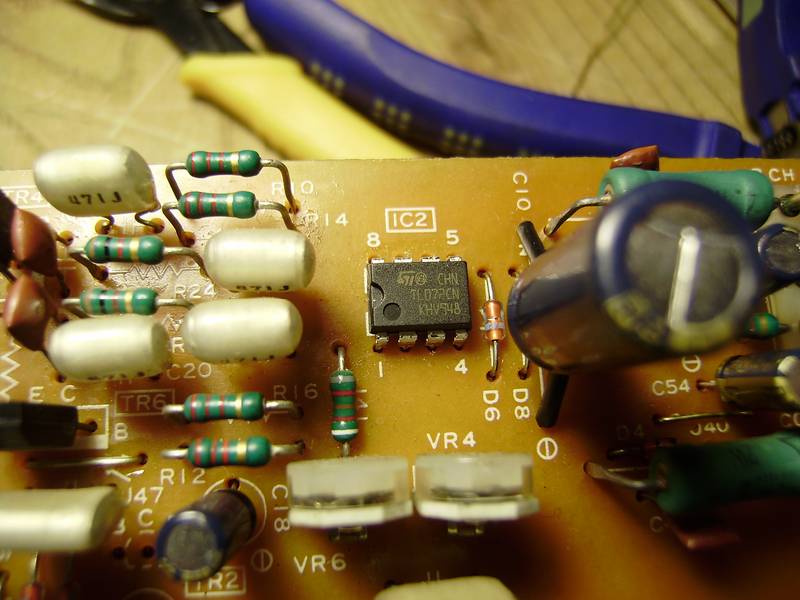

zamijenjen TL082, niskošumnijim TL072 :)

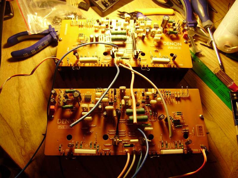

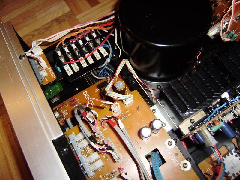

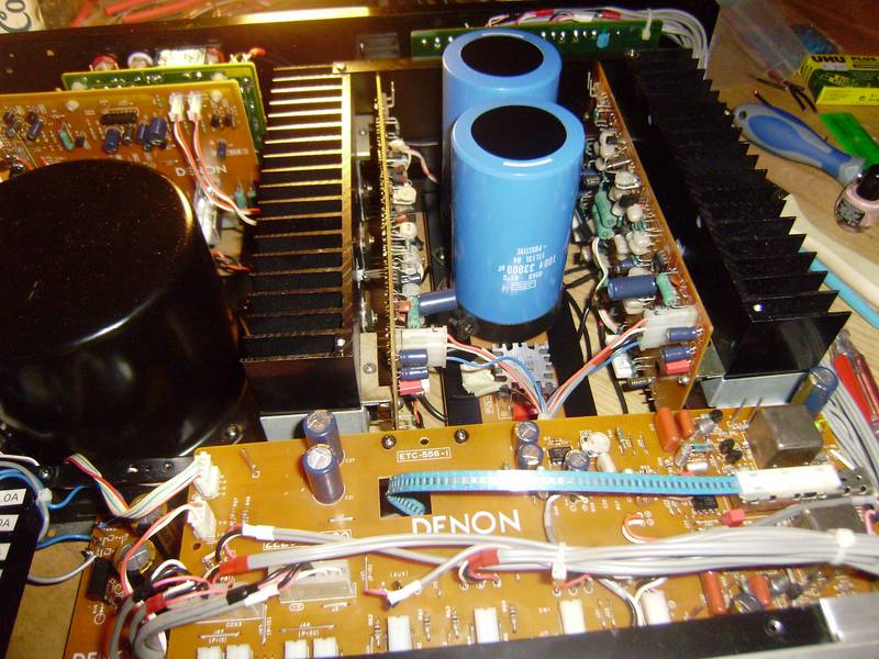

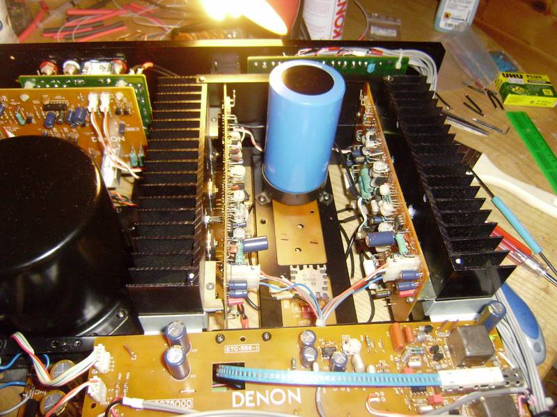

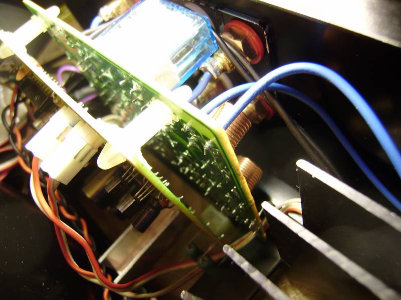

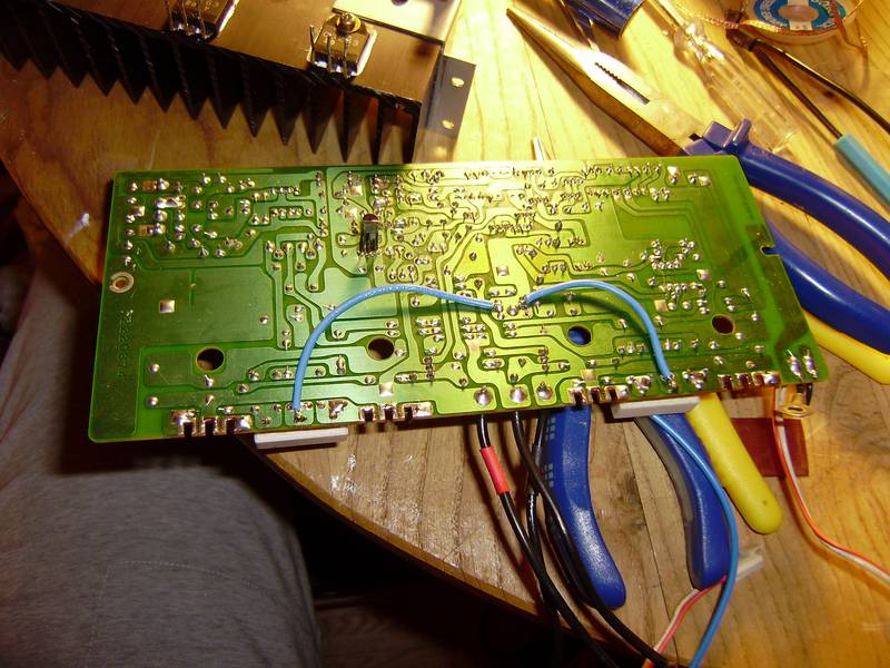

Još par slika na kraju .. dosta toga sam izostavio, nešto možda i zaboravio napomenuti, no, sve se, u principu vidi sa slika. Odrađeno je puno toga, novo ožićenje tamo gdi treba, presloženo postojeće itd.
umjesto aluminijskog pojačanja, ja sam odlučio staviti bakreno :)
spojene žice
prije paljenja :D
signalne žice direktno spojene na pločicu umjesto prijašnjih "adaptera" koji su išli preko nekakve obične metalne spojnice
novi konektori, IEC utikač itd.
pletenice i panasonic FC :D
Mirne struje, tj. pad napona na emiterskim otpornicima je podešen na 15mV kako i piše u SM-u i tako stoji kao zacementirano. Denon radi, već sad, iznenađujuće dobro (ne znam zakaj velim iznenađujuće :lol: ). Znao sam da to može odlično raditi, ali čak me ugodno iznenadio. Odlično pojačalo koje je sad spremno za rad dugo godina.
