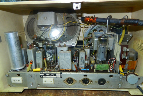

Prije par godina sam dobio neispravan mali, plastični radio prijemnik s elektronkama firme PHILIPS, a model PHILETTA-12RB263.
Nedostajale su sve elektronke, mrežni kabel i punovalni selenski ispravljač za visoki napon.
Neispravan je bio i mrežni prekidač u tastaturi, pa sam prilikom ubacivanja novog mrežnog kabla, zaobišao neispravan prekidač i kontakte direktno prelemio.(novi prekidač nije moguće pronaći!)
U međuvremenu sam našao i kupio nove elektronke koje su nedostajale (ECC85, ECH81, EBF89 i ECL86) i krenuo u popravak.
Mrežni elektrolit (2x50uF/350-375V) u Al-kanisteru je bio neispravan (jedna sekcija probijena, a druga sa kapacitetom od 10-ak uF), pa sam ga skinuo, rastavio, ispraznio sadržaj, unutra ubacio 2 komada od 47uF/400v, produžio izvode žicama, vratio donji poklopac i stegao ga, te vratio ga na tiskanu ploču.
Selenski ispravljač sam zamijenio sa Si-Graetz-om B500C1000, a da napon ne bi bio previsok (pad napona kroz selenski ispravljač za 250V je oko 25V, a kroz Si-Gratz samo 1,4V!), ubacio sam u +pol otpornik od 270 Ohma/2W.
Zamijenio sam i katodni elektrolit pentodnog dijela sistema ECL86 (125uF/10V), kao i elektrolit u RATIO-datektoru (2,5uF/64V; FM-demodulator), jer nisam htio riskirati njihovu nespravnost nakon toliko godina starosti.
Očistio sam kontakte valnih preklopnika i potenciometara, a u mrežni kabel ubacio prekidač za stolne lampice, kojim ću ubuduće uključivati i isključivati radio.
Kako radio nije niti nakon toga radio ispravno, tražio sam grešku mjereći napone na elektronkama. Anoda triodnog sistema ECL86 je imala napon od 0 volti, pa sam zamijenio anodni otpornik od 220kOhma i radio je proradio!
Iznenađujuće ugodan ton iz tako minijaturne kutije (i malog ovalnog zvučnika od 165x100mm!), obilje čisto primljenih postaja na UKV-u(antena je za sada samo komad žice od ~1,5m!), kao i nekoliko kratkovalnih(po danu!) su me jako ugodno iznenadili!

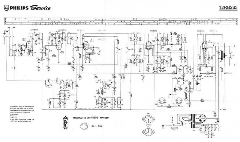

Našao sam šemu uređaja na NET-u, ali je slika vrlo nerazumljiva, nečitka i niske rezolucije, pa bih molio bilo koga tko ju ima u boljem stanju, da mi je pošalje. (neka se javi na PM pa ću mu poslati direktnu eMail adresu).

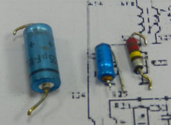

Dio neispravnih dijelova

Još jedan stari radio popravljen :) Tako treba.

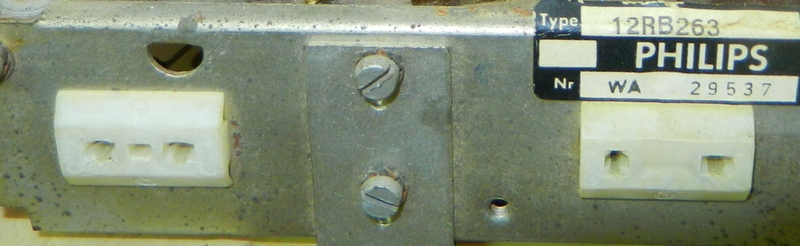

Ukoliko netko ima ovakav tip utikača (antenski, za 300-ohmski simetrični kabel) i raspoložen je za prodaju/razmjenu, molio bih ga da mi se javi na PM.
