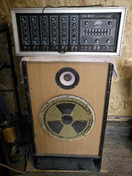

Daklem, širom Mlake (dobro, bar 50m oko moje kuće :lol: ) poznati Peavey (u kvartu poznat i kao Černobil) je na dočeku smaka svijeta imao "melt-down" u skladu sa svojim nadimkom, a na veselje žitelja u onih 50 metara.
Dakle desilo se sljedeće; U jednom trenutku ( a nije radio na najvećoj snazi, cca do pola recimo...) počela se je povremeno paliti ledica koja indicira da izlaz klipa, i kako mi se nije dalo zamarati sa detaljima a i bilo je vrijeme da stišamo prije nego bijesni susjedi svrate naoružani glasnoća je smanjena, nakon jedno pola sata do sat vremena zlosutna lampica se je opet počela paliti, tada mi je već bilo jasno da nešto ne štima ali šta je tu je, nema odmora dok traje obnova i to, glasnoća je stišana na "minimum" no uskoro je ledica opet počela paliti i ubrzo je sasvim nestalo zvuka a iz zvučnika je se je čulo pulsiranje u pravilnom ritmu, ali ne 50 hz bruj, bar dvostruko sporije od toga :( Tada je pojačalo ugašeno.

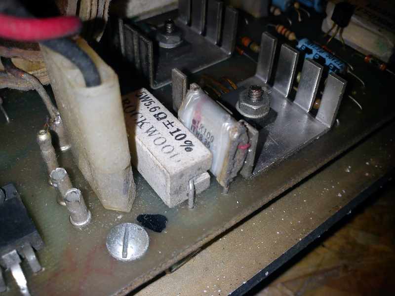

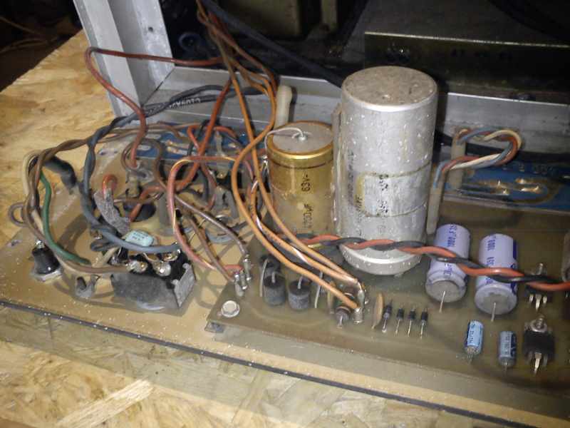

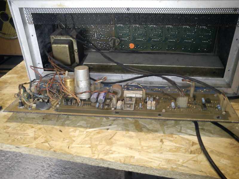

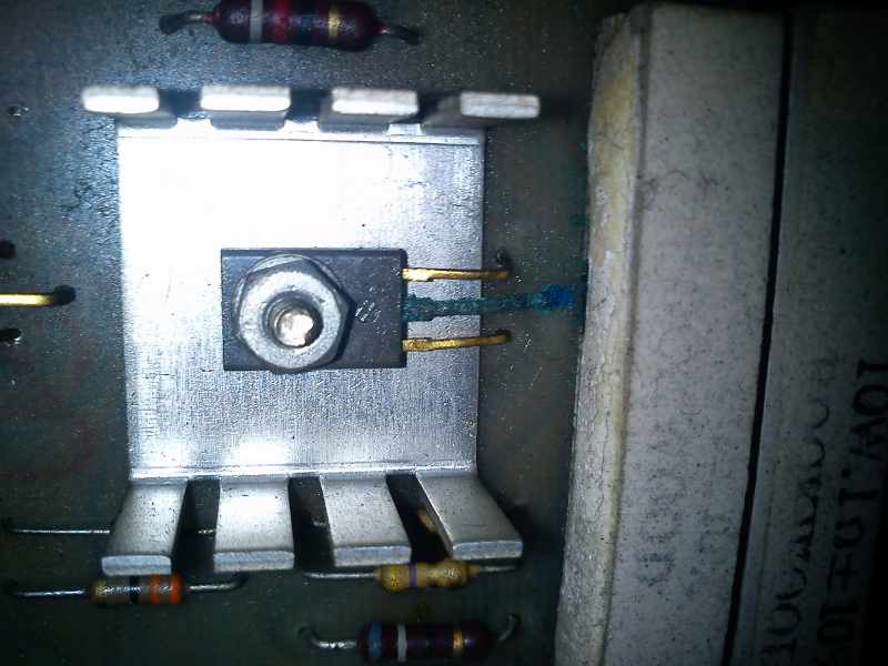

Jutros sam upalio pojačalo i radilo je međutim praktički čim se glasnoća počne pojačavati sa minimuma počne se paliti ledica od clip-a i uskoro pojačalo prestane svirati i počne ono pulsiranje. Nema druge nego na remont. kad sam zavirio u iznutrice postalo je očito da je pojačalo imalo težak život i da je netko već prčkao po njermu; promjenjen je jedan elektrolit u napajanju izlaza (sada je opet za izmjenu, zajedno sa drugim, a ni ostali kondenzatori ne uljevaju povjerenje :? Također i nožica jednog tranzistora je korodirala i moram i to riješiti, pa vidjeti dalje...

Bože ! A koji kond se nije razletio?? A o korodiranju da i ne pričam... :(

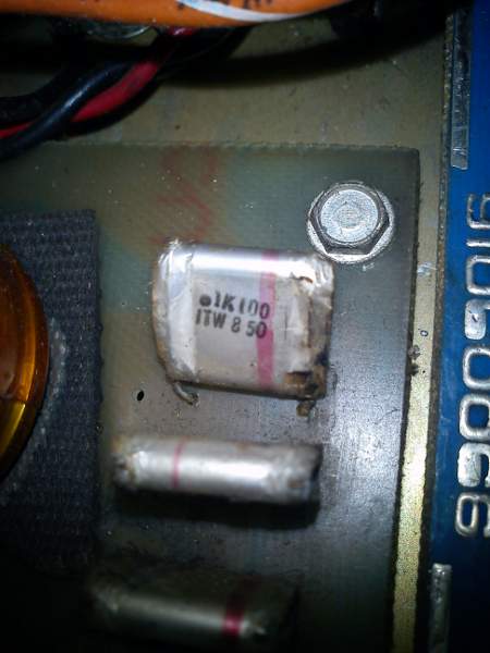

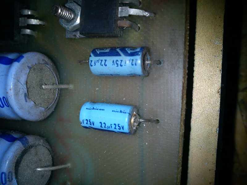

šalu na stranu; štampa koliko sam do sad vidio izgleda dobro, međutim briine me ovo:
Radi se o folijskim kondenzatorima, međutim moram priznati da se sa ovakvim označavanjem do sada nisam susreo :oops: pa neznam očitati vrijednosti, morat ću sutra malo posjetiti wikipediju :mrgreen:
Ostale kondenzatore sam popisao pa nakon praznika krećem u nabavu.

PostPostao/la joe dalton » 24 pro 2012, 01:16
Master of Disaster je napisao/la:
0,1uF, 100V ?
Re: Peavey XR-600
PostPostao/la Master of Disaster » 24 pro 2012, 01:22
To sam i ja mislio ali nisam siguran :?
Gdje ima dima, nema zvuka.
Master of Disaster
Postovi: 259
Re: Peavey XR-600
PostPostao/la joe dalton » 24 pro 2012, 01:23
Master of Disaster je napisao/la:To sam i ja mislio ali nisam siguran :?
Skineš i izmjeriš :mrgreen:
