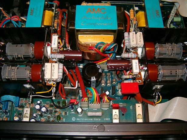

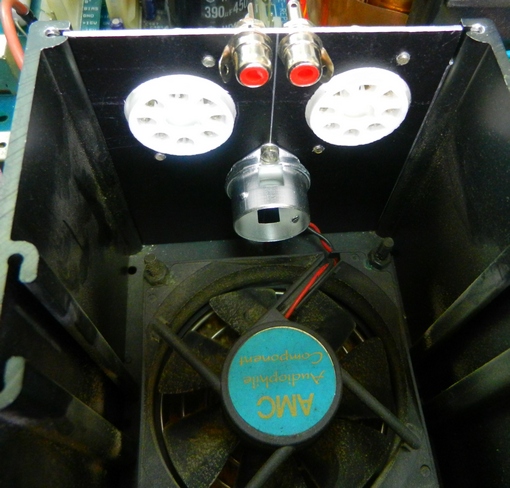

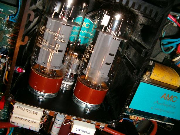

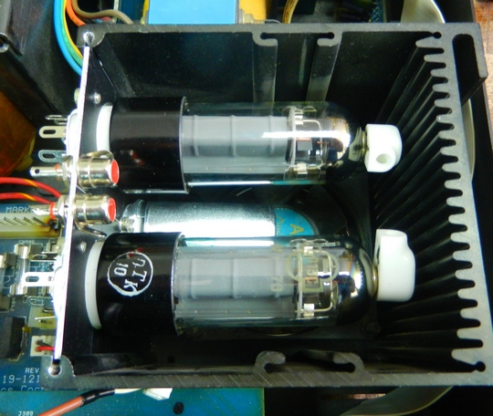

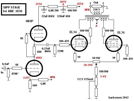

harkonen je napisao/la:Na kraju je vlasnik ampa vidio da nikad ne bude mira i sreće sa onim što ima pa je pristao na
"recesijsku" varijantu cijevnog izlaza. A ja se sjetio hita ovog ljeta - SIPP!
Taman što i ne ganjamo snagu sa ovim transformatorčićima koje imamo na izlazu, a odmah se
dodalo i malo rasprezanja kanala što su naravno u orginalu zaboravili. I da, pojačanje preamp dijela
je 6,5x što je dovoljno da za drivericu uzmem 6n1p......
Je li ovaj vertikalni crni okvir novi, ili si iskoristio originalni?
I kako pojacanje preampa samo 6,5x? Zar nije to premalo za potjerati EL34?
U SIPP-u ulazni (SE) stupanj moze direktno tjerati izlaz, u kojem se vrsi (PP) razdvajanje i okretanje signala.
Re: AMC 3030
PostPostao/la harkonen » 02 tra 2012, 20:16
Okvir je ostao orginalni. Rekli smo - recesijska izvedba. .-)
A preamp prije driverice daje pojačanje 6,5X, dakle iza toga dolazi 6n1p i povratne kojih 9-10dB...

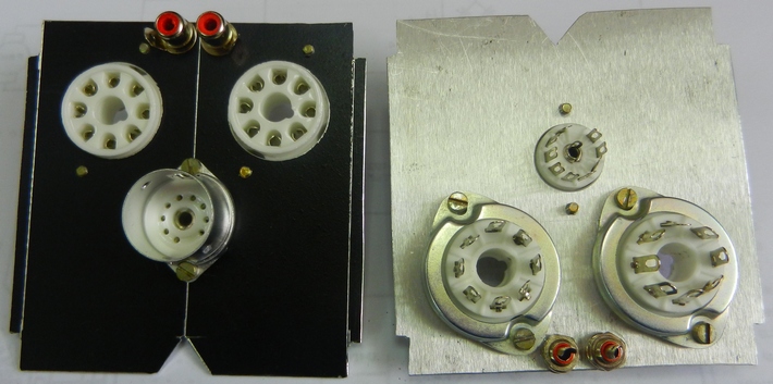

hmm.. sa ovim podnozjima bude cijev stala, za onu varijantu sa pločicu bi trebalo izvlačit pločicu na nekakav nosač, l profil, šta već..

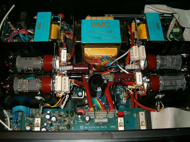

E vala, nadam se da više s ovim neću imati posla. Nažalost, čak se i izlazni trafoi trebaju izvaditi
i zalemiti novi vodiče na njega, a kad ga stavite u ruku, onda shvatite da bi takva veličina bila jedva za
PP sa primjerice EL84, a kamoli EL34. P-r-e-s-t-r-a-š-n-o.
Amp nema uzemljenu šasiju. Nema nikakav teret na sekundaru pa se veselja mogu dogoditi bez
priključenih zvučnika. Orginalni kanal ima bruma kao u priči. I ništa, sve izvaditi van, prešarafiti, prelemiti,
pre, pre.. a sve za upravo prosječan zvuk. Bolji nego je bio, no i dalje - prosječan...... vidjet' ćemo kad
se malo razradi. Ali preamp sekciju neću lampizirati. Fajrunt.

PostPostao/la harkonen » 05 tra 2012, 21:43
Ilijada nije gotova, danas rekoh idem samo pola sata ukloniti i ono malo bruma što je ostalo. Brus, produžilo se
na tri sata. Toliko hladnih lemova pronašao prilikom rastavljanja kao da je jedva čekalo da ga neko takne, ovo je
upravo nevjerovatno. Na kraju sve rastavio u detalje, prekinuo vodove grijanja sa masom na pločici ispravljača
(kojih je jedan usput istovremeno bio i jedan poduži vod mase - sama pamet), dignuo potencijal na 80-tak V.
Prelemio sve konektore napajanja, vidio da je i gorilo nekad. Ma.
Ali zadovoljan sam, sa do nekih 20-tak W svira pristojno. Da nemam što drugo slušati, čak bi i uživao. 8-)
S@ki, nemam živaca to pojašnjavati sad, skužit ćeš ti i sam, pomognem ti kad skineš i uslikaš pločicu ispravljača
odozdo pa ti ucrtam što ćeš napraviti na tome. A shema tog SiPP stagea (koji možete uporabiti i samostalno - 2V osjetljivost) je tu, CCS napraviti po želji i volji, najjednostavniji je sa 317-com, šum se zbog značajne povratne i
kompenzacije gornjeg otpora koji skine i većinu disipacije usput, ne čuje, pad otpora na njemu na višim frekvencijama
također se neće osjetiti. Prvenstveno povoljno, jednostavno i ovdje ok rješenje. Ovaj amc ima toliko pogrešaka da
se ne isplati tjerati mak na konac....
