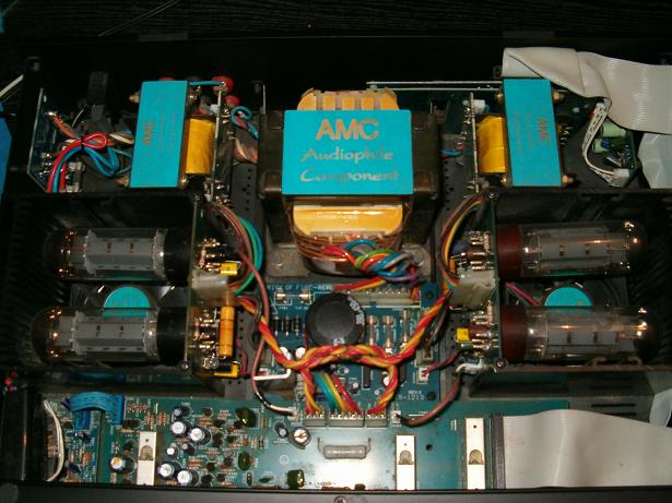

Evo "nesretnika" kod mene nakon godinu-dvije ponovo.....
No ovaj put više nemam živaca za ovakve gluposti kojima su oplemenili ovaj amp pa lijepo ide potpuno cijevni modul
(sa ECC83 ili nešto što će ljudi lako nabaviti jednom kad će ići retubing) na skroz drugu pločicu koju ću staviti vertikalno. Profili u kojima su sad lampe lete van, a ventilatore ću ostaviti, prilično su tihi i neće odmoć'... Ti bokca, na što to liči?

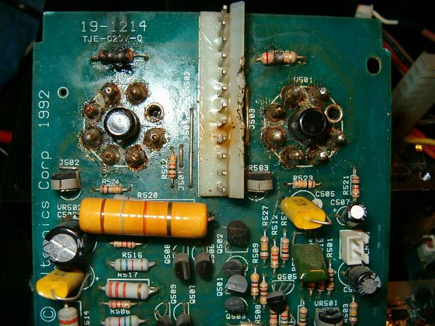

Ovo je modul kanala koji je, kakti "dobar:
a ovo je onaj koji to nije. Tko zna zašto 8-)

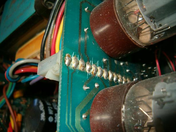

A jel ti ovo, s@ki poznato? To je izgleda "tvornički" postupak.... :lol:

ovaj gori je pustia 'bili dim' ,znak da mu je životu doša kraj,ali sad će to :ugeek: srediti
ja bi te inžinjere iz AMC-a drža u sobi di in ova pojačaala puštaju bili dim i da nemaju di izći,za kaznu,onda bi bolje mislili drugi put :lol: ,mislin ovo je sramotno,pa ovo čoviku može užgati kuću :lol:

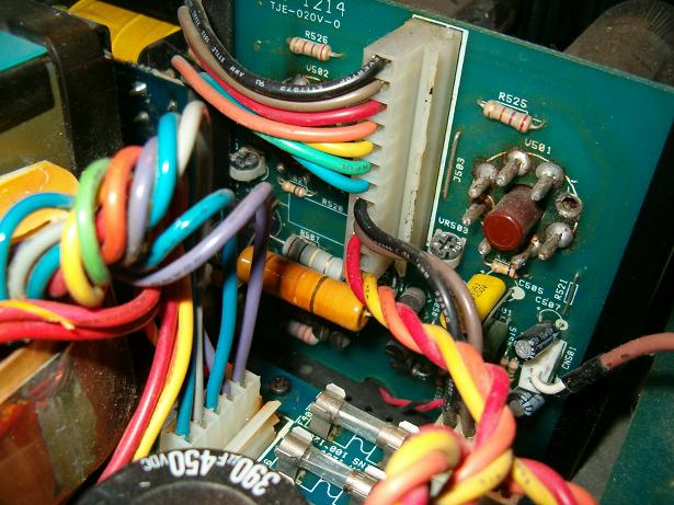

Harkonen, ako skines lampe i ako je plocica jos uvijek OK, stavi normalna oktal podnozja i lampe 5881. Stat ce bez problema i radit ce bez problema... Ako ne, imas plocicu sonnyja/s@kija, pa opet isto. Imat ces najmanje bravarskog posla...
Re: AMC 3030
PostPostao/la harkonen » 26 ožu 2012, 22:00
Da, razne lampe pogotovo sa coin bazom mogu stati unutra. Drugi je problem da ne sviđa mi se uopće niti koncept
tog ampa, ali ako bi se negdje našle orginalne pločice onda bi još i bilo smisla gurati zadržavanje toga unutra pa
dok radi nek' radi, no kako ih najvjerovatnije nema (kako bi ih i bilo kad su tako napravljene), neće biti problem napraviti malecke PCB module pa da se iskoristi više tipova lampi, pa neka i ostanu za budućnost...

Da, vidio sam to između X rješenja, tako je nešto (ma koliko nakaradno bilo) i očekivano jer su svi kod
retubinga razmišljali što i kako napraviti, spašavali što se spasiti dade, te napravili neko slično rješenje.
Mislim da ovaj moj (ako se vlasnik složi, naravno) neće još dugo biti hybrid.
Sve čega se latim kod ovog je ampa naopako. Od napajanja pa nadalje..... 38 Joula za oba kanala je premalo,
potrebno je bar još toliko, da ne govorim o preslušavanju kanala. Bogme, čak i da ne pristane, ja ga na ovo
što su napravili ne vraćam.
