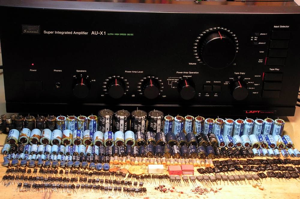

Evo ga... napokon gotovo... ovdje zelim se zahvaliti ponovno ilimznu koji mi je omogucio da nadjem originalni Sansui trafo za AUX1 :hail: ! Bez njega mozda bi ovo prekrasno pojacalo islo za dijelove (jer ako se sjecate nabavljen je direkt iz Japana kao Japan only model).
Sada necu ovdje navoditi koje su sve zamke bile kod preinake ovog pojacala iz Japan only modela u exportni model, ali nije bilo lako, i da sam znao sto me ceka, bogme u ovakvu operaciju ne bih se upustao... no sve je dobro sta se dobro zavrsi.
A samo kao ilustraciju koliko je samo posla bilo, neka posluze ove dvije slike (BTW ovo sam slagao dok sam pojacalu vadio mast sa testnim signalima, a kako ne mogu napustiti dok se testira, pa sam se zabavljao slaganjem :))

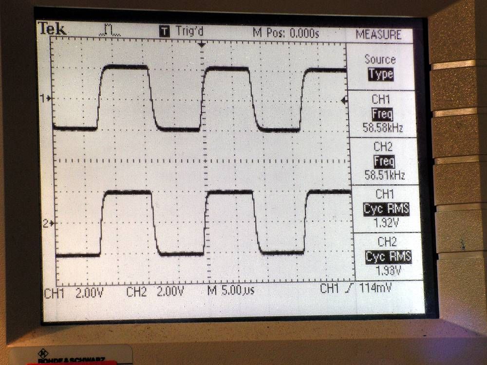

I na kraju evo slika koja zorno docarava koliko je ovo brzo pojacalo, pravokutni signal uzet sa izlaza (pod opterecenjem) od 60kHz

S obzirom na onu hrpu dijelova ispred, imam lagani osjećaj da ni ti nisi baš čist ! ;)

Isise... On je razorio cijelo pojačalo u paramparčad.... :o :o :o
Svaka čast...!

Ma yebesh pojačalo koje treba toliko kondenzatora da bi sviralo. :mrgreen: Šala naravno.

Schultz je napisao/la:Isise... On je razorio cijelo pojačalo u paramparčad.... :o :o :o
Svaka čast...!
Takav je Kale, on Sansui restauracijama pristupa maksimalno ozbiljno. Sad, da li je tribalo i sve ove poluvodice minjat moze bit otvoreno pitanje ali ako je Kale zadovoljan postignutim rezultatom onda to pitanje zapravo i nima nikakve vaznosti.
Ali sam i sastavio... zar nisi vidio? :shock: :D
joe dalton je napisao/la:Ma yebesh pojačalo koje treba toliko kondenzatora da bi sviralo. :mrgreen:
I to jos nema niti ton kontrola :roll:
sstrsat je napisao/la:Sad, da li je tribalo i sve ove poluvodice minjat moze bit otvoreno pitanje ali ako je Kale zadovoljan postignutim rezultatom onda to pitanje zapravo i nima nikakve vaznosti.
A slusaj... pojacalo je proizvedeno pocetkom 80tih godina, i na tim tranzistorima nije samo dovoljno ispitati ih diode testom, vec ima tu kod njih svakojakih nebuloza, od toga da shume, pa probijaju pod odredjenim naponom, pa do pada hfe... i ja sam bio prije vadio ih i sa poluvodickim testerom ispitivao njihove parametre, cistio ih od korozije i vracao nazad... i opet bi se potkrao koji sa nekim problemom. Pa sam odlucio dosta toga, i u Mousera USA narucio kesu tranzistora (ali im je shipping flat 120US$!!! ne znam zasto??) i kupio iste te tranzistore (dakle ne substitut, vec direkt zamjena) ali koje danas proizvodi Fairchild Semiconductor. Dakle menje zezancije uz bolji rezultat.

Evo malo sam doradio sliku na kojoj su ti zloglasni mica kondici... i ima ih zaist dosta...
te sve komponente koje su na slici si zamijenio novima kada si radio refresh ili si sliku priložio samo zbog mica kondova?
svaka čast na obavljenom poslu!
