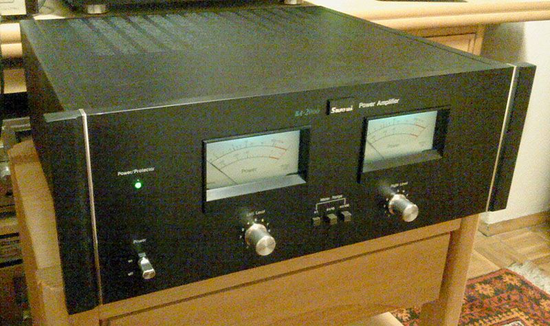

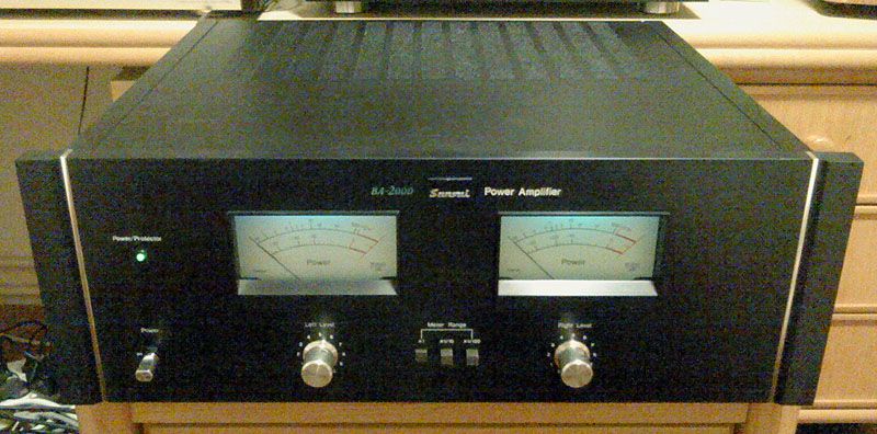

Novosti: IT LIVES :P

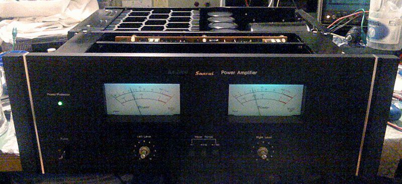

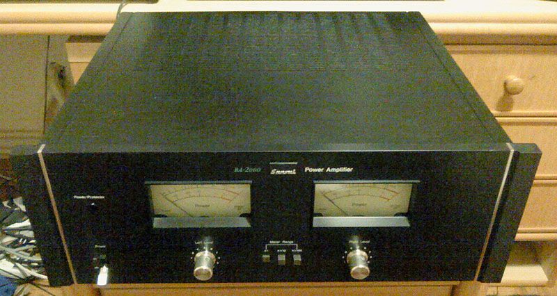

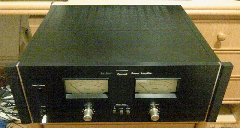

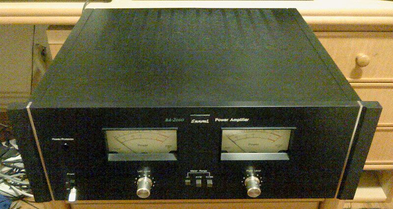

Eto, u probnom je pogonu makar bez izlaznih konektora. Provjera i prvi start su prosli bezbolno i sve stima. Rasvjeta za VU-metre nije original, tu treba doci 6 novih zaruljica, fale gumbi i gornja/donja strana s obzirom da jos slijedi ugradnja izlaznih konektora i fino podesavanje, te kalibracija PP metara.
Sto se tice izgleda, nije savrseno, ali proslo bi pod 'eBay mint' :) - primjerice, prednja ploca nije savrsena ali nova eloksaza to odlicno pokriva. Okviri VU metara imaju 'chvrki' i udubina, ali to ispravljati bi najvjerojatnije rezultiralo jos gorim efektom. Slicna prica s jednim gumbom za selekciju osjetljivosti PP metara. Zadnja ploca nije savrsena, ima ogrebotina ali su pokriveni novim lakom, da ne prohrdjaju. U unutrasnjosti ima dosta takvih slicnih detalja. Dok ne sredim CA-2000 koji je dosao u kompletu, odabrat cu gumbe u najboljem stanju i staviti na ovo pojacalo, a za to vrijeme porazmisliti kako srediti preostale gumbe da budu na slicnoj razini. Sad mi je zapravo zao sto nisam uslikao originalno stanje, cisto za usporedbu :)

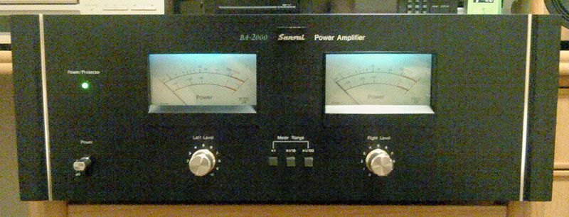

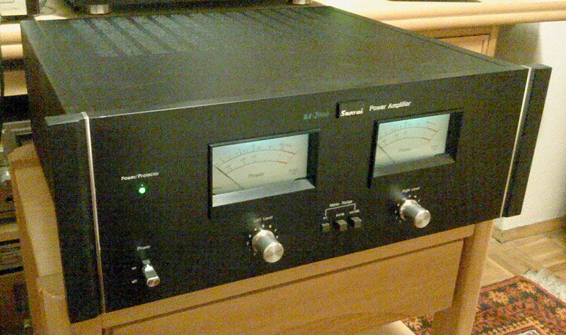

Evo i krajnjeg rezultata nakon inicijalnog 24-satnog rada!

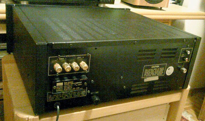

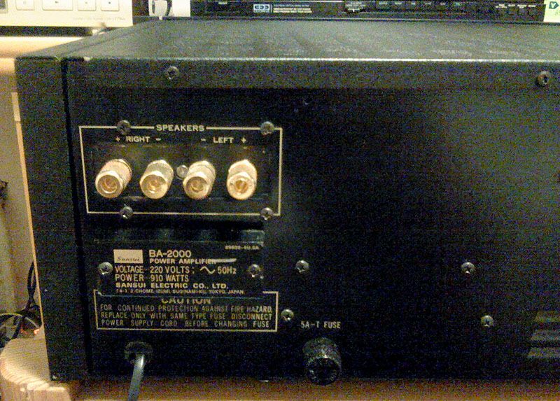

A evo i jedine stvarne modifikacije - konektori za avucnike su modernizirani. Na zalost, ne stanu veliki tipa WBT, pa su ipak stavljeni standardniji. Naime, iako sam nasao slicne NOS, radi drugacijeg nacina pricvrscenja nije ih bilo moguce adekvatno montirati bez da budu previse krhki (trebalo bi otpiliti jedan dio nosaca). S druge strane, nije mi se ni dopala ideja da s druge strane u kutiji vire 'gole' lemne usice i zice. Rijesenje se naslo u obliku manje plasticne kutije, koja je posluzila kao nosac za konektore, a istovremeno njen poklopac zatvara spojna mjesta u unutrasnjosti tako da sve i dalje izgleda uredno.
Iako je poklopac nanovo plastificiran i u urednom je stanju, ako bude mogucnosti vjerojatno cu ga dati ispjeskariti, tako da se mogu poravnati par sitnih ostecenja u vidu savijenih poprecnih dijelova perforiranog dijela poklopca, i sve skupa plastificirati u boju slicniju originalu, no to ne smatram nekim prioritetom. U originalu to cak izgleda neuglednije.
