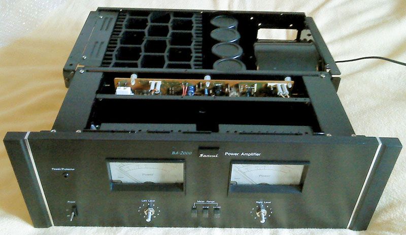

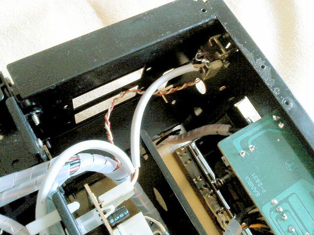

U medjuvremenu se rijesavanje sitnica malo po malo nakupilo u vec poprilicno kompletiran uredjaj. U ovoj fazi, fale konektori za zvucnike (koji ce vjerojatno biti nadomjesteni modernijima ili necim slicnim NOS ali uz modifikaciju radi drugacijeg sistema montaze, to jos nisam odlucio) sa svojim ozicenjem, osigurac (nosac je vec spreman, ali se radi o tzv. 'Americkim' osuguracima, dakle ona veca cijevasta varijanta), dvobojni LED za prednju plocu (Treba biti s 2 pina, sto se pokazalo gotovo nenabavljivim, srecom ima nacina da se tro-pinski spoji tako da ima dva pina), zaruljice za PP-metre, te naravno kompletirana driver ploca. Sve drugo vec ceka gotovo...

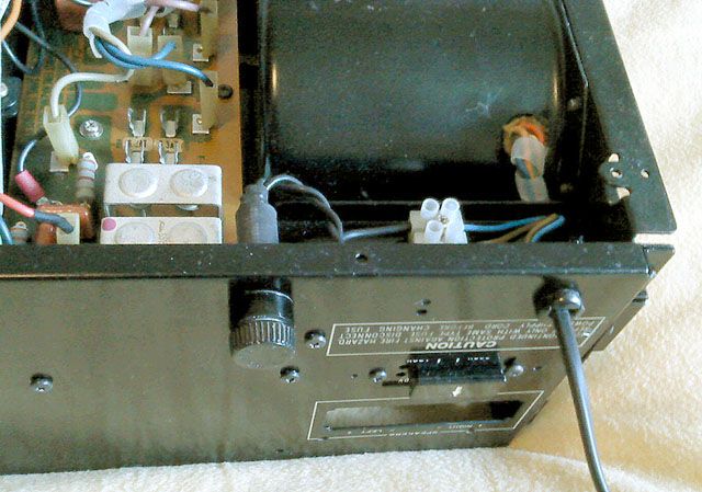

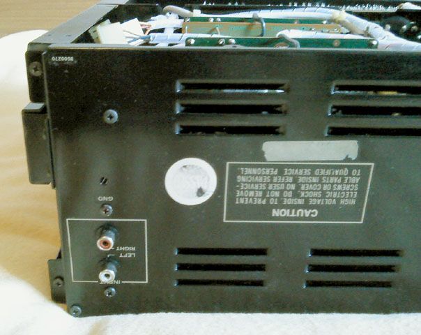

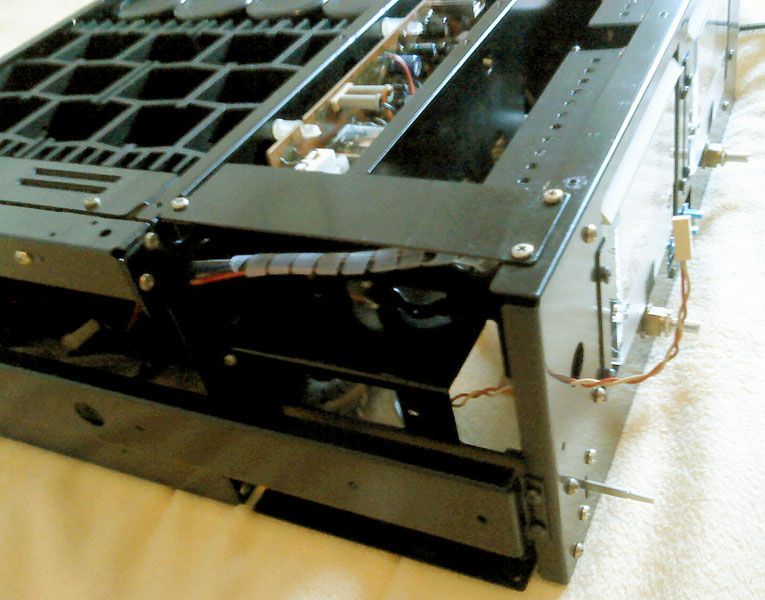

Ulazna plocica s konektorima je na svom mjestu, skupa s kompletnim ozicenjem koje je vec poslozeno u formu i spojeno na prednju plocu:
Mrezni ulaz je takodjer kompletan. Razbijeni nosac osiguraca je nadomjesten novim, a nov je i mrezni kabel s uvodnicom. Netko ce sad tu protestirati radi debljine kable, stavljen je onakav kakav je bio i u originalu! Uz to ide i nova zicana forma koja se iz ovog kuta ne vidi, malo modificirana za slucaj da se nesto treba rastavljati - sad se to moze bez lemila.

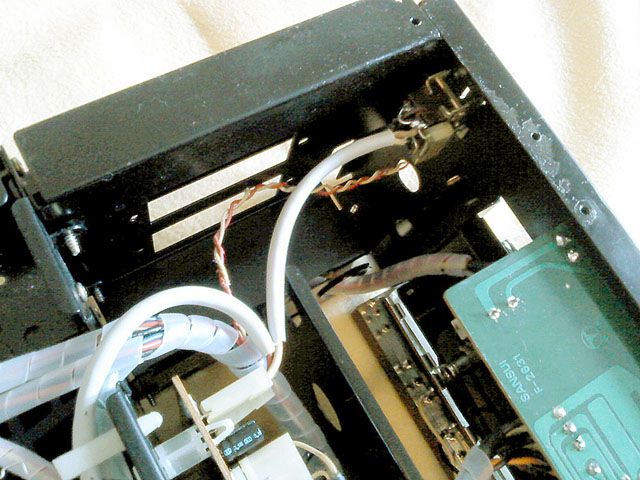

Uz novu zicanu formu za mrezu, ide i novi mrezni prekidac. Originalu je otrgnuta rucica s prednje ploce, na zalost, skupa s aluminijskim 'gumbom' koji jos uvijek fali. NAdomjesni je NOS, i to jedva nadjen dovoljno slican, sva sreca da jeu proslosti bilo donor-pojacala. Razlika je jedino sto rucica nije crna... no to se kod kompletiranog uredjaja nece vidjeti. Prije montaze prednje ploce tu dolazi i komadic onog legendarnog crnog platna koji sprecava da se kroz prorez na prednoj ploci vidi sasija.

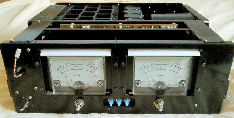

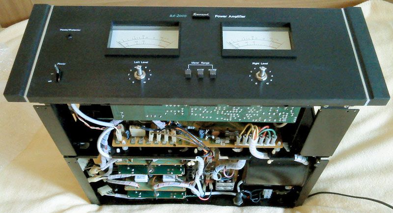

Osim toga, i PP metri su dosli nazad na svoje mjesto, nakon temeljitog ciscenja i njih, i reflektora za osvjetljenje te poklopca s nosacima zaruljica. Od originalnih 6 zaruljica je prezivjelo jos 4, koje su cak i ispravne ali se vidi da nece jos dugo. Problem o kojem jos uvijek razmisljam je plavi filter za svaku zarulju... no to se sve moze staviti na kraju.

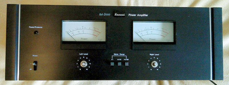

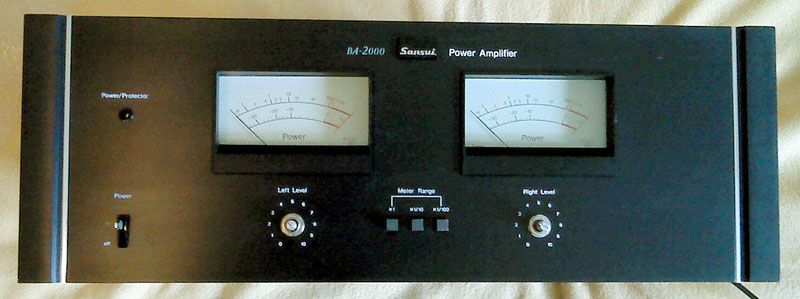

Osim toga je kompletirana i prednja ploca, minus dvobojni LED. Ipak, to je dovoljno za jednu generalnu probu, cisto da covjek dobije motivacije za dalje:
Koliko vidim, za sad sve stima! :)

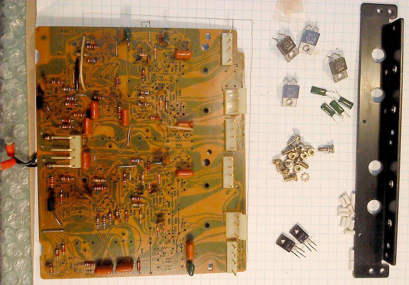

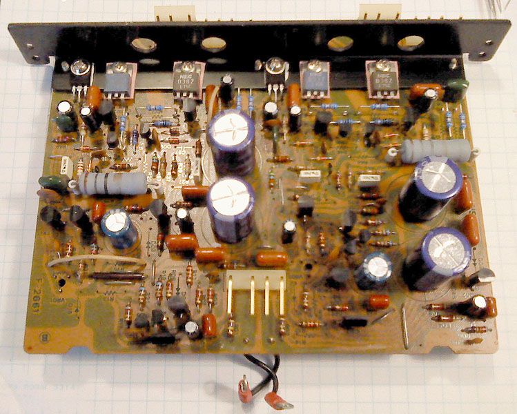

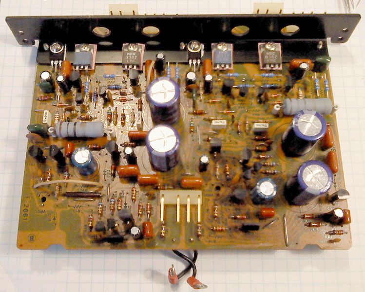

I na kraju, povelik zalogaj - driver ploca.
Zapravo, nisam uslikao zasto je to toliki zalogaj, a razlog je skidanje gotovo pola dijelova, sredjivanje lemnih mjesta, temeljito ciscenje, i dosta muke oko odabira nadomjesnih dijelova. Tesko da bi bilo kakvom serijom slika mogao docarati kolicinu vremena koja ode u nesto takvo... zato, neka ovaj post pocne s plocom spremnom za refresh:
Kao sto se vidi, izgleda poprilicno prazno... na slici su prakticno svi dijelovi koji ostaju od originala, s time da su na kraju 4 mala folijska kondenzatora ipak zamijenjena neinduktivnima, a jedan par drivera je NOS, iako su i originali provjereni. Ipak, na tomkanalu se vidi krpanje, i nisam htio riskirati. Svi ostali poluvodici osim dvostrukog ulaznog tranzistora i nesto dioda ce biti zamijenjeni novima. Velika vecina originala je jos uvijek ispravna ali su im metalni dijelovi toliko korodirali da nema smisla riskirati.

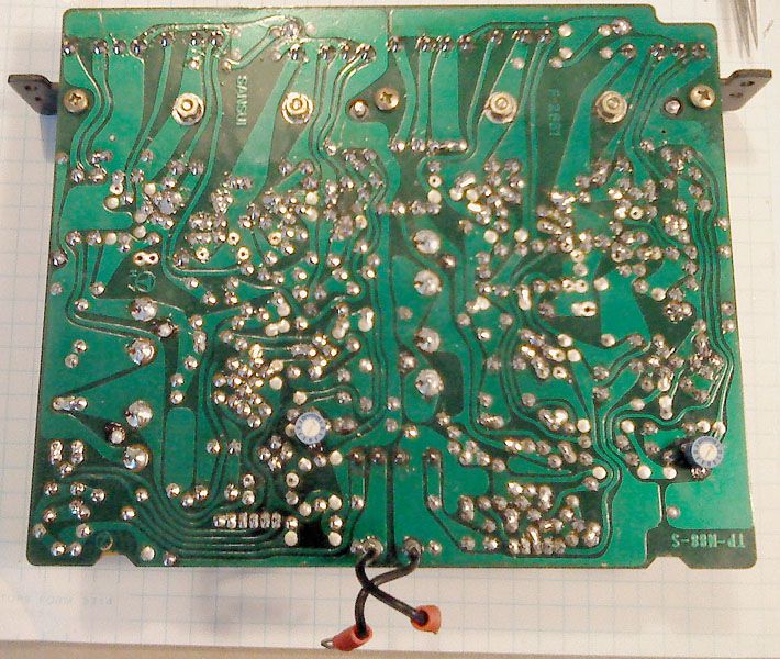

Ploca je djelomicno ociscena od kalofonija nakon sto su ociscena i prelemljena sva lemna mjesta, nakon toga je stavljen lotlack, i novi dijelovi. Kada sve bude zalemljeno, ide opet na ciscenje. Evo koraka prije toga - uz jedan detalj: potenciometri za struju mirovanje su prebaceni na stranu lemljenja jer kvalitetniji nadomjesci ne omogucavaju stimanje s obje strane:
A evo i gotovo kompletne ploce - fale jos samo nadomjesci za notorne 'bobica' diode VD1212. Na zalost pokazalo se da i ulazni dvostruki tranzistor pati od problema korozije iako su mu izvodi od drugacijeg materijala. Sto je jos gore, i to je vec treci puta da sam uocio taj problem, cini se da vole imati isti problem kao i stariji plasticni tranzistori, s vremenom dolazi do degeneracije kristala, vjerojatno bas kao poslijedica korozije pinova, radi cega se izmedju korodirane povrsine i plastike kucista moze doci do kristala. Pokauzju dosta nisko i razlicito pojacanje, sto bas nije svojstveno dvostrukom tranzistoru. U pripremi su upareni jednostruki tranzistori, i vjerojatno cu ih i staviti umjesto originala. Problem koji sam upravo opisao zna imati poslijedice koje covjek ne bi nuzno povezao s ulaznim tranzistorom, konkretno povecan shum i offset. I ovaj modul ce inicijalno biti isproban 'na stolu' - greske se u ovakvim jakostrujnim konstrukcijama skupo placaju.

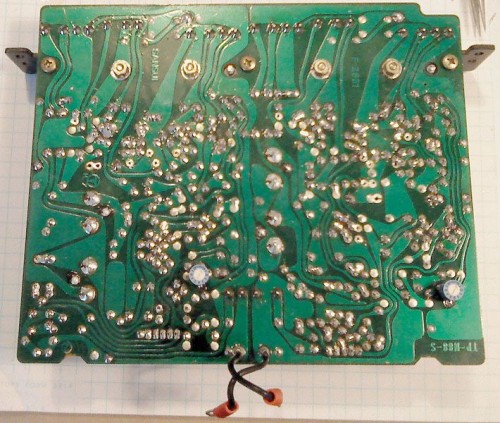

PostPostao/la ilimzn » 18 kol 2011, 17:06
Razvoj situacije: modul isporban na stolu, i sva sreca jer je trebala jedna korekcija, probijen je jedan folijski kond. Ispostavilo se da se radilo o mehanickom ostecenju, naravno zamjenaj je odradjena na oba kanala.
A evo i situacije s dvostrukim ulaznim tranzistorom: u originalu offset na jednom kanalu 10mV, na drugom 50mV, sto je i odgovaralo smunjivom tranzistoru. Oba su zamjenjena s uparenim 2SA970, i rezultat nije izostao - na osciloskopu je vidljivo manji shum, a offset je pao na 4 i 5mV respektivno!
kad sam vec bio kod toga, slozio sam i flyback diode, to su one antiparalelno izlaznim tranzistorima. Ovo, kao i mnoga druga japanska pojacala i hnema, sto moze zavrsiti tako da prekostrujna zastita aktivirana s induktivnim opterecenjem, zapravo unisti izlazne tranzistore. Zanimljivo, na ploci je predvidjeno mjesto za 4 komponente koje su (slucajno?) bas spojene kako treba... (ne vide se na slikama, iza hladila su).
Detaljno proucavanje ploce je pokazalo jos jedan slucaj vec legendarnih izmjena 'u hodu' tipicnih za Sansui - prema shemi u service manualu, fale dva otpornika u sklopu prekostrujne zastite. Prilicno opravdano, strujni limit je s njima postavljen vrlo visoko unatoc SOA korekciji. Medjutim, ostavljaju baze zastitnih tranzistora 'u zraku' sto moze dovesti do degradacije performansi na malim signalima, oko tocke preskoka iz klase A u B. Zato su stavljeni otpori vecih vrijednosti samo da sigurno drze te tranzistore iskljucenima kad je to potrebno, a strujni limit za niske izlazne napone je spusten na malo vise od 4A u piku - ovo je inace 3/4 maksimalne struje za nominalno opterecenje, sto znaci da pojacalo moze tjerati cisto kapacitivno ili induktivno opterecenje do oko pola snage - ovako nesto je vecini danasnjih pojacala u toj klasi snage garantiran put u servis sa spaljenim izlaznim tranzistorima! Jasno je da su konstruktori uracunali rad s vrlo zahtjevnim zvucnicima, kao sto prilici uredjaju koji se svrstava u high-end. Da su barem i danas standardi na toj visini :|

PostPostao/la Kale021 » 18 kol 2011, 21:55
ilimzn je napisao/la:slika
Ovo izgleda nevjerojatno odlicno!! Kada se sjetim kako je to izgledalo... ma zaista fantastocno Ilimzn!!
ilimzn je napisao/la: Netko ce sad tu protestirati radi debljine kable, stavljen je onakav kakav je bio i u originalu!
Izglega da su znalci u proizvodnji trafoa vec tada znali da je vaznije ulagati u pravi trafo nego u pravi kabel :lol:

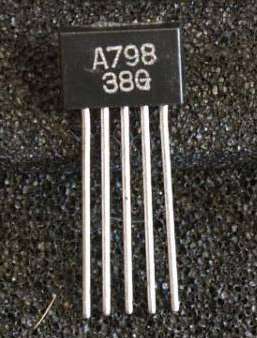

ilimzn je napisao/la:A evo i situacije s dvostrukim ulaznim tranzistorom: u originalu offset na jednom kanalu 10mV, na drugom 50mV, sto je i odgovaralo smunjivom tranzistoru. Oba su zamjenjena s uparenim 2SA970, i rezultat nije izostao - na osciloskopu je vidljivo manji shum, a offset je pao na 4 i 5mV respektivno!
To su 2SA798... jel da?
Strasno danas tesko nabavljivi, ja sam ih uspio nabaviti nesto na Yahoo Japan... no eto dobra je i zamjena sa uparenim 2SA970... BTW sa cime si mijenjao 2SC1400?
