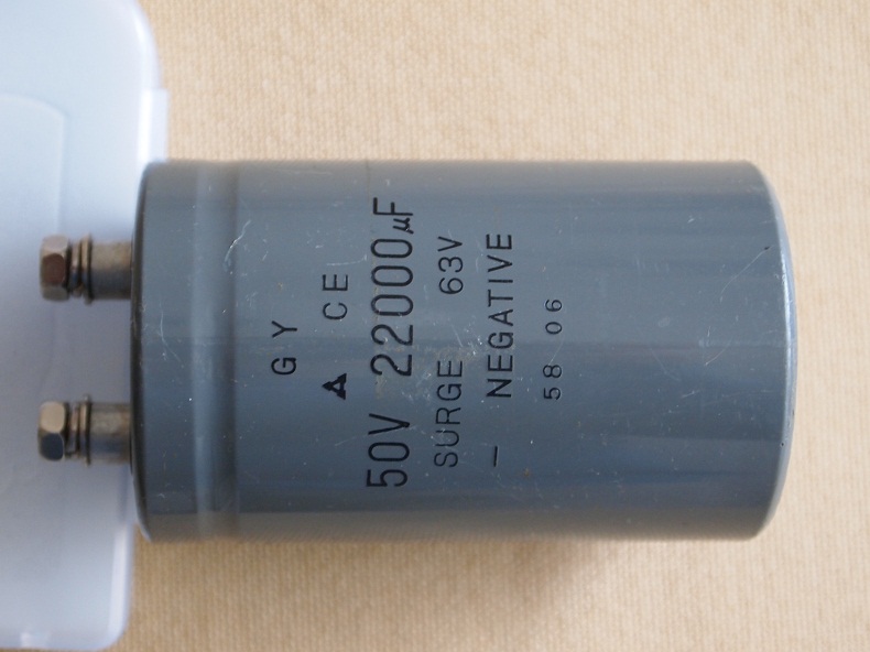

Takvih Rifa ima frend jedno 20-tak ...

zna li netko nešto o ovim elektrolitima,proizvođač,kvaliteta?
Re: Standardne procedure: reparatura neobicnih elektrolita
PostPostao/la ilimzn » 09 tra 2012, 17:33
Panasonic/matsushita computercap
Long life, high current
Ja ih imam par komada iz uredjaja za punktiranje tj. tockasto varenje, to bi ti vec puno trebalo reci :-)
