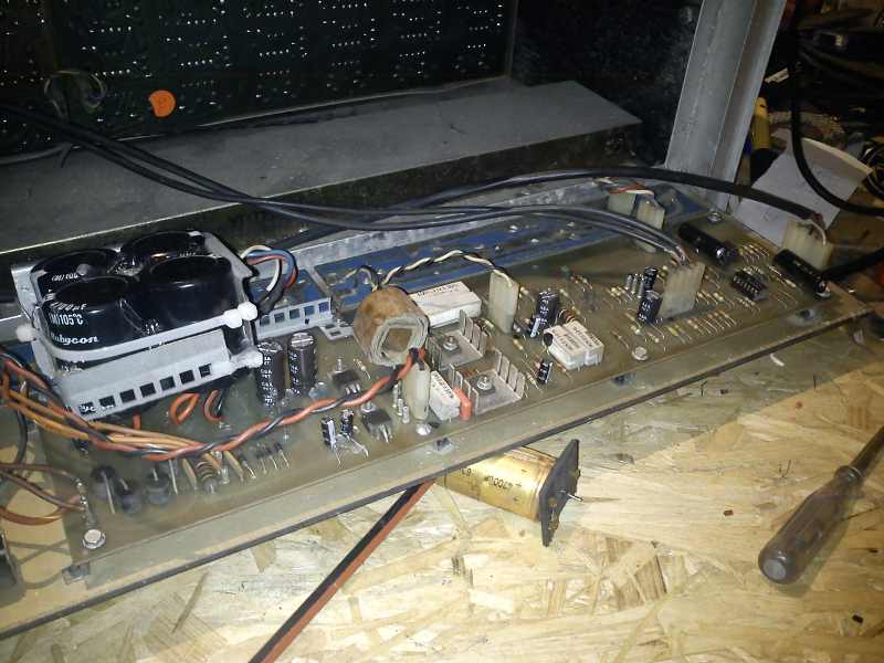

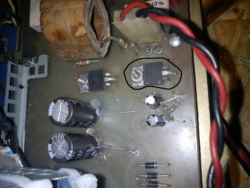

Dakle; operacija uspjela, pacijent mrtav. :-? Po uključenju, compression lampica svijetli stalno i nema zvuka. Nije bilo ni dima istini za volju ni sličnih katastrofičnih odlazaka komponenti u vječna lovišta.
Primjetio sam da se ovaj tranzistor jako grije, dok je ovaj drugi skroz hladan; s obzirom da nisu montirani na nikakvo hladilo pretpostavljam da se nebi smjeli grijati, pogotovo dok pojačalo radi u praznom hodu...

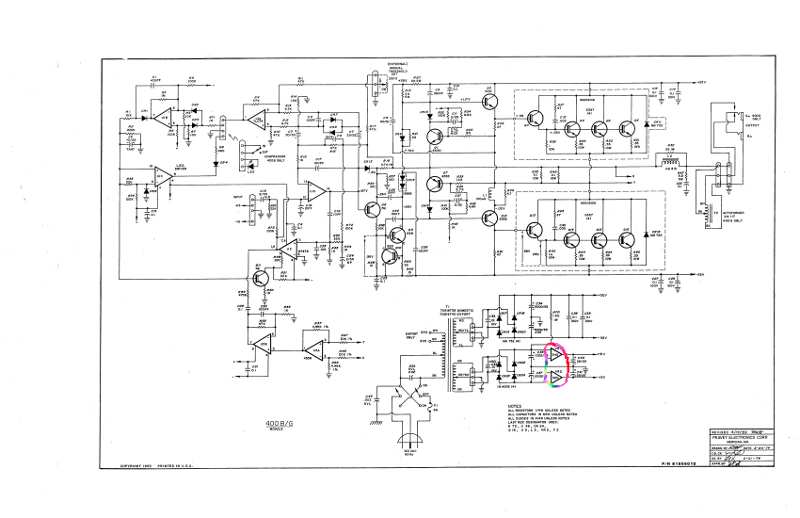

Radi se o tranzistorima sa oznakama tr1-340, i tr2-320, a nalaze se u napajačkom djelu na grani koja daje +/- 15V Ispred i iza tih tranzistora nalaze se elektroliti, koji su zamjenjeni jer su stari bili napuhani i raspadnuti, to pretpostavljam nije bilo osobito blagotvorno za tranzistore...

PostPostao/la s@ki » 30 pro 2012, 09:54
pajdo, ja sam malo čorav pa jedva vidim šta je to dolje na slici al mi nekako logičnije djeluje da ti je tu nekakav stabilizator tipa LM7815 ili nešto slično a ne tranzistor.
Obzirom da imaju praktički identično kućište, jesi li siguran da se radi baš o tranzistoru i možeš li pročitati oznaku s njega , ili barem izmjeriti napon ispred i nakon ?

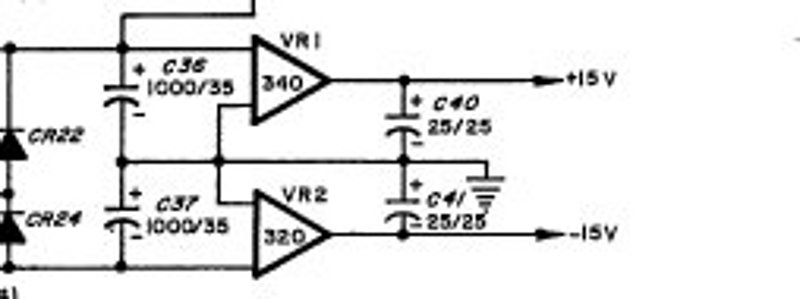

EDIT: skinuo sam SM dotičnog pojačala, i po njemu je jasno vidljivo da tu stoje 7812. Ok, u mojoj verziji datasheeta je i pokoja dioda pa je finalni napon 16V al manje bitno u ovom slučaju
Re: Peavey XR-600
PostPostao/la Master of Disaster » 30 pro 2012, 10:10
Točno, prije će se raditi o stabilizatoru, na samim "tranzistorima" više ne piše ništa ako je ikada i pisalo, a na shemi piše sljedeće: Dakle radi se i VR1 i VR2; C36, C37, C40, C41, su bili loši i promjenjeni su...

PostPostao/la s@ki » 30 pro 2012, 10:20
VR od "voltage regulator"
to ti je 7815
Inaće, bilo bi daleko bolje (što estetski a što funkcionalno) da si zamjenio aksijalnim kao što je vjerojatno bilo u originalu umjesto ovih dugačkih nožica i vrućeg ljepila.

Sve što ja imam je ova shema, ovdje se radi o dosta starom modelu; mixer je iz 1978 godine, u toj grani napajanja su redom: nakon trafoa, četiri dode za ispravljanje, zatim C36, C37, pa ovi problematičini stabilizatori i zatim C40, C41, nakon toga bi napon trebao biti +/- 15V. Buni me što su stabilizatori obilježeni kako jesu pa nemogu nać datasheet.

PostPostao/la s@ki » 30 pro 2012, 10:37
samo upozorenje, da se ne zezneš...
7815 je za pozitivni, 7915 za negativni napon. trebaš oba
