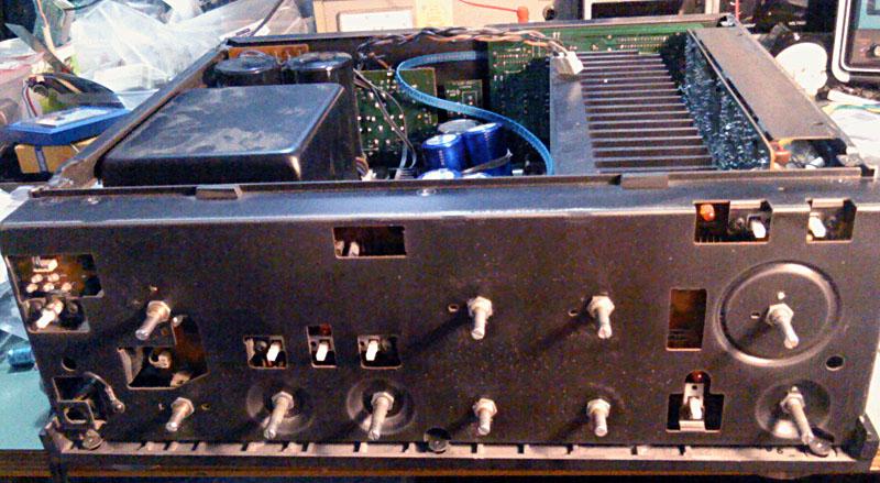

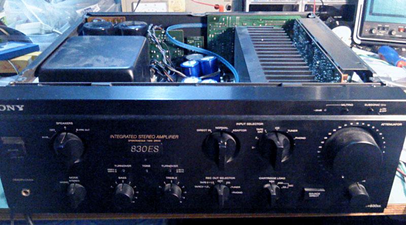

Evo mali update... pojacalo rastavljeno, temeljito oprano i ocisceno, u toku revizija svih stampi, popravak lemova i sl.
Stampa izlaznog pojacala i ispravljaca je koliko j emoguce popravljena, o tome ce biti vise detalja kasnije.
Na slici nema poklopca, seta novih tranzistora za izlaz, drzaca kondenzatora kojeg tek treba napraviti, i jos jednog elementa koji ce biti jedina modifikacija, a o kojem ce biti posebne rijeci kad dodje na red...

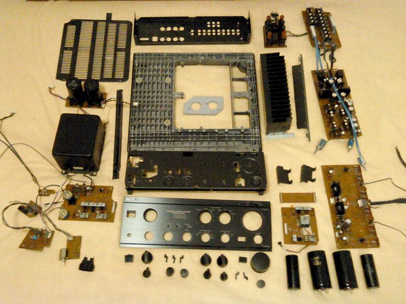

Ovo g-base podnozje je kao ona ploca na koju se slaze lego :) - tko god da je radio taj projekt je itekako dobro znao svoj posao. Sve se rastavi do sarafa za manje od pola sata, jedino sto treba odlemiti je mrezni kabel i uticnica na zadnjoj strani. Sastavljanje obrnutim redom, sve je tako slozeno da ne mozes fulati, samo treba minimum paznje kamo idu 'sajle' od preklopnika signala koji se nalaze na plocicame na zadnjoj strani.
Inace najbolji 'stos' je 'origami plocica' s volume, balance potenciometrom, te source direct, muting i subsonic prekidacima. Perforirana je, zalemljena a dijelovi odvojivi perforacijom su spojeni jumperima. Nakon toga se odvoji po perforaciji i doslovno preslozi ko origami, i sve pase tocno gdje treba...

Vec prije sam spomenuo da se TA-F830ES rastavlja poput lego kockica...

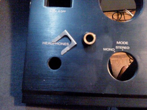

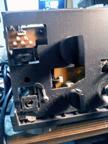

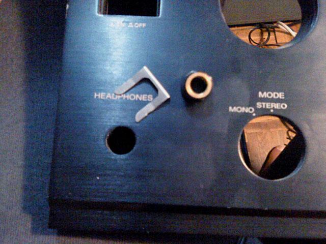

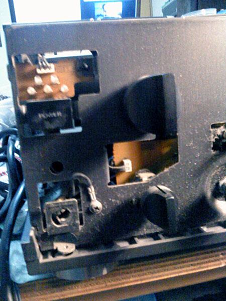

Za sada cu zanemariti horrore koji se vide osmah po skidanju poklopca... atipicno, ovdje se najprije skida prednja ploca, no odmah u startu je i prvi problem. Konektor za slusalice je tko zna kada razbijen bas pri skidanju iste, i tko zna koliko puta lijepljen... ni ovaj puta se nije zavrsilo bolje, i tu sam vec znao da me kasnije cekaju problemi..:

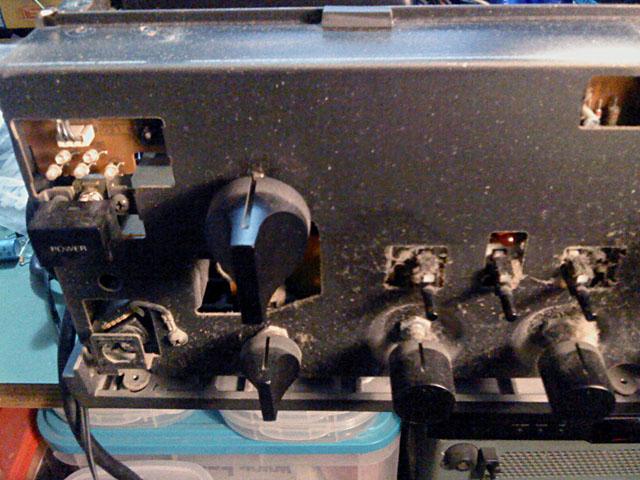

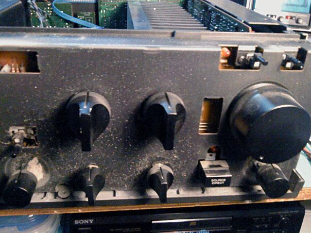

Ispod prednje ploce je vec evolucija daleko odmakla, i vjerojatno bi se nasli i neki fosili mumificiranih kukaca i grinja:

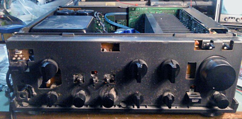

Nakon sto je svoje na grubo odradio usisivac, mozemo dalje:
