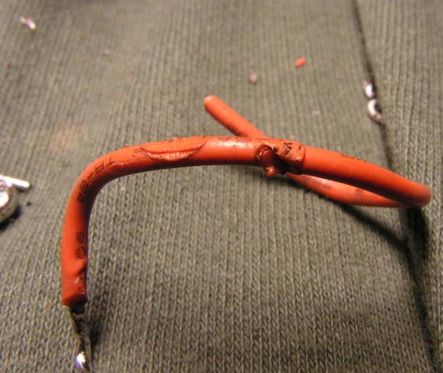

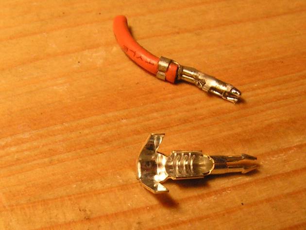

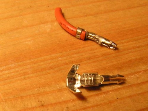

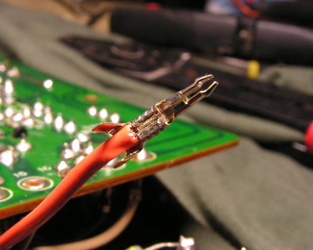

AUX1 sigurno nije amp za uciti se raditi refresh! To je vrlo zahtjevan uredjaj, i svaka pa i najmanja greska moze ga nepovratno unistiti, slike sam postao samo da bih donekle docarao koliko je zeznuto sve to rastaviti demontirati i ponovno smontirati. Sva kablaza je radjena sa onim stopicama za montazu na stampane plocice koje bi trebalo odlemljivati sa velikom paznjom, jer ako se dugo lemilo drzi - spaliti ce izolaciju osjetljivih kabela, a ako se malo drzi - slabo ce se lem odlemiti (usisati) pa stradava stampa
evo kako je netko prije spalio kabel sa lemilom kojeg sam morao mijenjati, kraj njega je stopica o kojoj sam gore pricao...
evo je zakrimpane na kabel i spremna za montazu

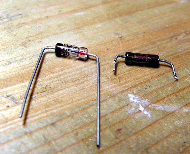

... no to je samo dio... a kako je ilimzn kazao... ima tu tih crnih mica, pa germanium dioda koje su promjenile karakteristiku,
pa fusible resistors.... pa ... ko ce se svega sjetiti... znam da sam nalazio i small signal tranzistore kojima je opao i faktor pojacanja...
Samo na onoj gore lici ima oko 20tak ili cak mozda i vise crnih mica kondezatora koji su mijenjani sa silver mica...
