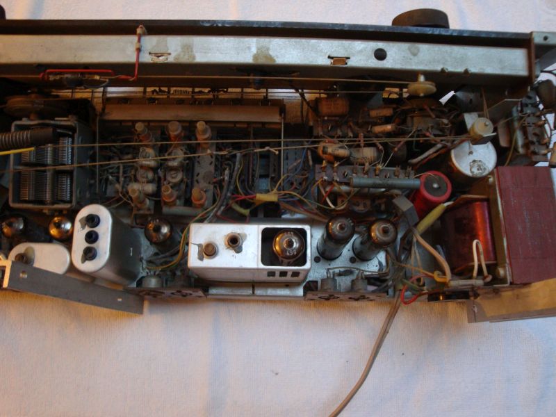

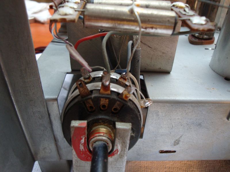

Ovo je ta unutarnji džumbus. Ono što treba zamijeniti je nekim čudom uvijek na dnu. :lol: Najlakše mi je bilo vratiti u kutiju pa ovako vrtiti...

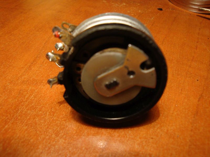

PostPostao/la zbotic » 30 kol 2015, 23:05

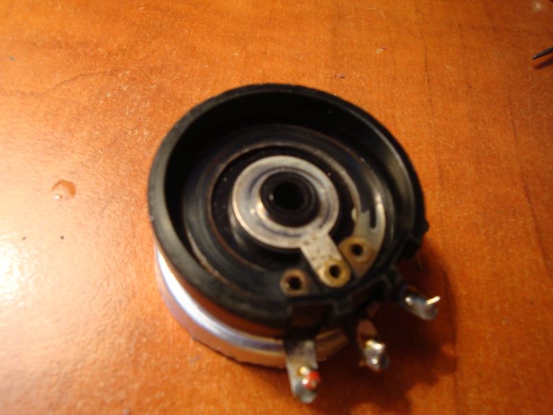

Ipak je otišao potenciometar. Ah cijelo poslijepodne posla.
Ovako je bilo na početku

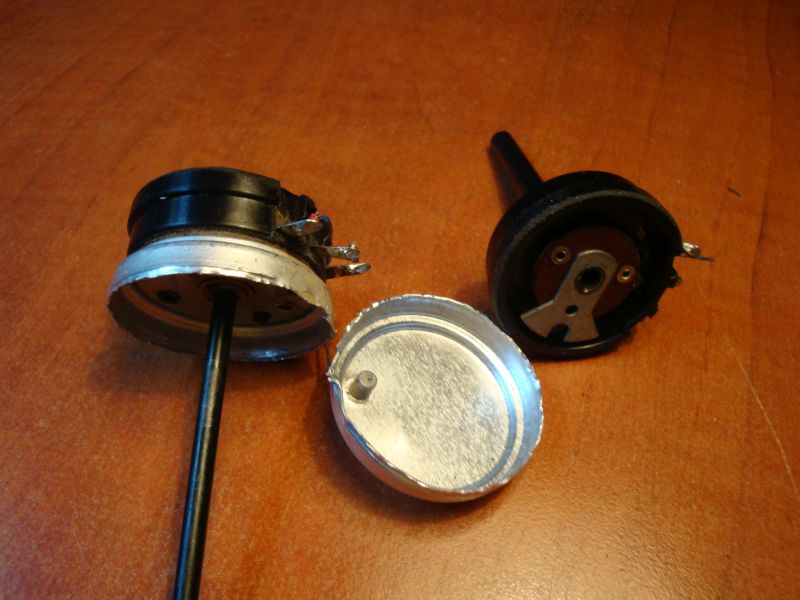

Pažljivo rastavljen do posljednjeg detalja
Grafitna staza je izlizana do kraja u srednjem dijelu, ali ostalo je sloja na vanjskom rubu.
Re: Telekomunikacije Soča

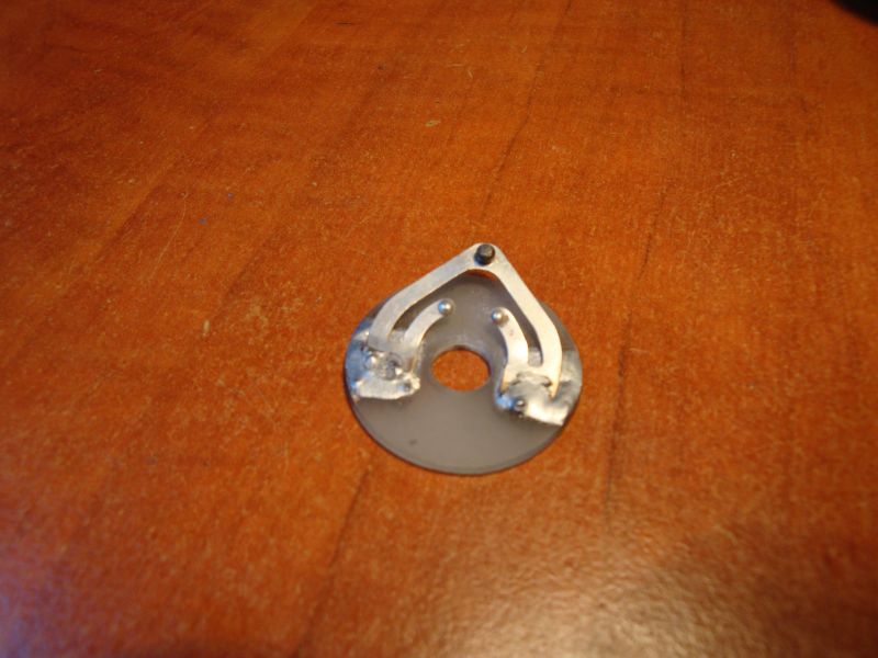

PostPostao/la zbotic » 30 kol 2015, 23:11

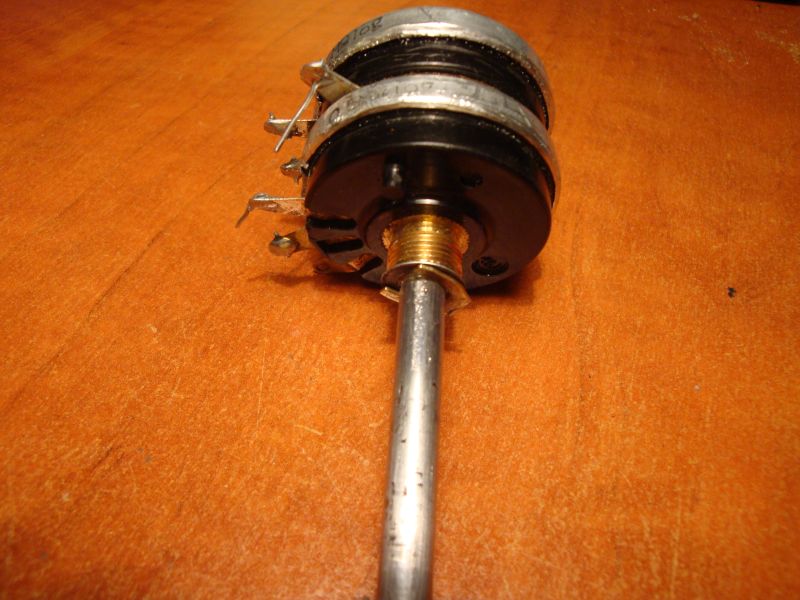

Valjalo je napraviti novi nosač klizača tako da kontakt bude pomaknut za 0,8 mm prema vanjskom rubu. Komadić pločice od vitroplasta, bušenje, rezanje,jetkanje i tako to. Klizač ponovo zalemljen i sve to dva puta , jednom za glasnoću, drugi put za boju tona.
Nakon par rastavljanja i uštimavanja sve je došlo na svoje. Novi potenciometar za slijedećih 50 godina :D

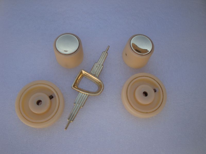

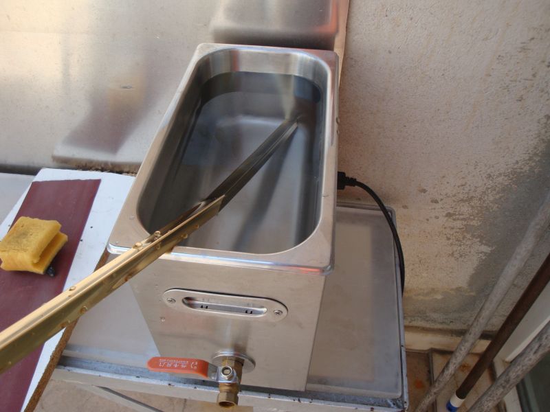

Lajsna i botuni očišćeni, ispolirani Purol pastom, isprani u deterđentu i u ultrazvučnoj kadi, a nakon toga lakirani tankim slojem akrilnog laka kako bi bili zaštićeni od korozije. Lajsne su mjedene (mesing).

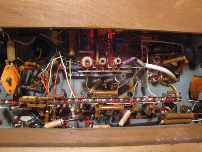

Danas otvorio Telefunkena da vidim što me čeka. Ajme! Shema ne odgovara tom modelu. Čak imam dvije varijante sheme i ćorak. Model je Concertino 2093. Osim toga unutra je i selenijski ispravljač. :o Dobro sam živ. :D
Ono što je dobro je da su cijevi na izgled kao nove (sve one skupeTelefunkenuše :D ), ovo je vrlo malo radilo, a postoji mogućnost i skoro nikako s obzirom da sam ga dobio sa bizarnim kvarom jednog kondenzatora (vjerojatno tvornička greška).

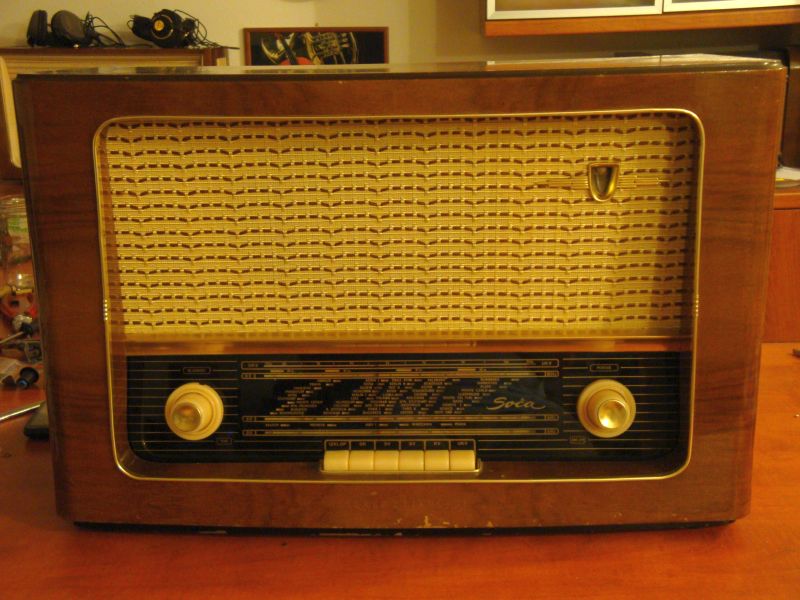

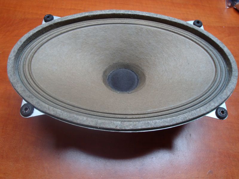

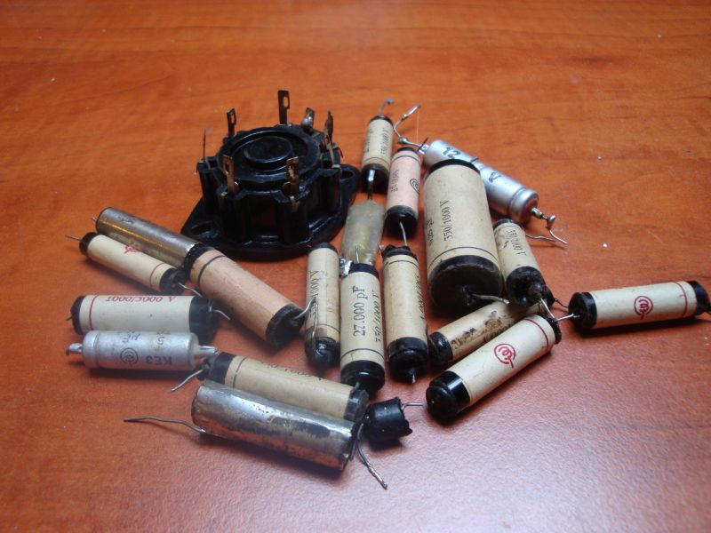

Da završim ovu priču sa Sočom. Promijenjeni svi kritični kondenzatori, stavljene sve nove cijevi, promijenjeno jedno postolje za cijev (AZ1). U međuvremenu sam nabavio i jedan Grundig zvučnik koji će odgovarati impedancijom. Kasnije ga možda i ubacim. Zvučnik je top model te produkcije.
Inače radio svira sjajno, vrlo eufonično i relaksirajuće, jednom riječju, "šezdesete" ...... :lol:
Sada je spreman za slijedećih tridesetak godina rada... ;)
