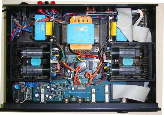

Pitanje nabrzinu, u prilici sam za male novce doći do gore navedenog pojačala koje je neispravno. Vlasnik mi nezna reći što ne radi, već samo da ne radi.
Nisam se prije susretao sa tim ampom a s neta saznajem da je hibridni integrirac sa EL34 na izlazu.
Na audiofil netu su ga prilično popljuvali u smislu da je šteđeno na mnogo stvari, tipa podnožja za cijevi, mali trafoi itd no volio bih čuti vaša mišljenja.
Da li da se upustim u igranje s njim ili ne?

Ovisi o parama. Ja sam ga kako kažeš, "popljuvao" na audiofilu . Dobro, nije baš tako gadan izraz, ali da je u nekim segmentima fuš, fuš je.
No, ništa nepopravljivo ako bi se upustio u malo tweakanja. Npr, podnožja će se teško uglaviti u već predviđene dimenzije
jer je ovako El34 na "knap". Sa podnožjem ide teško u tunel od aluminisjkog profila, ali to bi ipak trebalo nekako napraviti
(povući te pločice prema sredini, napraviti nove nosače za njih, ima malo mjesta za to) jer je kvar vjerovatno upravo u tom dijelu . Drugo, lampe se hlade ventilatorima. Koji se čuju na tihim dionicama, a za pasivnu ventilaciju je zaista malo mjesta ostavljeno, no vjerujem da bi kada bi izvadili ventilatore i sa gornje strane napravili veću rupu ovo moglo proći i tako... Jasno, nema slaganja komponente na komponentu.

Te AMC hibride proizveo je NAD. Postoji integrirac i izlazno pojacalo. Koji je tocno ovaj tvoj, ne bih znao. Nadju se informacije na netu. Prijatelj mi ima takvo izlazno pojacalo. Mislio sam ga uzeti i iskoristiti izlazne trafoe i cijevi, i napraviti od toga kompletno cijevno pojacalo. No izlazni trafoi prema deklariranoj snazi pojacala su prilicno maleni. EL34 su zalemjene na plocicu bez postolja. U pojacalo se postolje ne moze ni ugraditi jer su cijevi u svojevrsnom kavezu/tunelu, nema mjesta, a ispod su ventilatori za hladjenje.
Ja sam taj prijateljev otvorio, pregledao, podesio bias cijevi, zatvorio i vratio mu ga. Svira to prilicno dobro, no ako od njega mislis napraviti nesto drugo, ili sto iskoristiti... zaboravi, ne isplati se.
Ako je bas jeftin, onda za dijelove, a i kuciste bi se dalo iskoristiti...
Re: AMC 3030 - isplati li se ?
PostPostao/la Edison » 19 lip 2011, 10:32
Ako bas zelis staviti postolja, mozda bi i moglo ako se umjesto EL34 stavi 5881 cijev. Ona je verzija 6L6 cijevi pa je prilicno kompatibilna s EL34, a dosta je niza. Stala bi s postoljem u onaj kavez.

krećem ja po njega. Čuo sam se s čovjekom, kvar na dotičnom opisuje kao brujanje iz oba kanala (opisuje ga kao zvuk ventilatora koji malo radi malo ne. ono.. vuuu uuuu uuuu :lol: ). Ne razumije se pa veli da ga je odmah ugasio i nema ambicije servisirati ga. Navodno je pred neko vrijeme g. Krklec sa Rebra (nemam pojma tko je to) mjenjao lampe na istom.
Nadao sam se upecati verziju sa podnožjima (po netu se navodi kao 3030s) međutim nemam sreće :D. Kako god bilo, javim se uskoro sa novostima :)

osim što je prašno za podivljat, nekih fizičkih nedostataka pojačalo nema.
Na prvi pogled otkrivam potencijalno mjesto problema..
Konektor na pločici sa cijevima žešći pogorelić :)
IMAG0251.jpg by saki_zg, on Flickr
IMAG0250.jpg by saki_zg, on Flickr
Prema service manualu, GND i FLM, te brzim potezom univerzalca utvrđujem ispravnost napona, (prema datasheetu 6.3V)
Što se ostalih napona tiće, +-15V na preamp pločici je ok, B+ oko 440V te bias -41V
Re: AMC 3030
PostPostao/la s@ki » 19 lip 2011, 13:11
Obzirom da nemam apsoštrumfno nikakvo iskustvo s lampama, vjerojatno ću u daljnjem tekstu provaliti koju glupost, nemojte zamjeriti.
Spojio sam pojačalo na testni xy zvučnik i eto problema. Čak i dok nema ničeg spojenog na ulaze pojačalo oscilira i membrana uredno "pumpa". Same cijevi "zveckaju" i svakih 3-5 sek zaiskre
