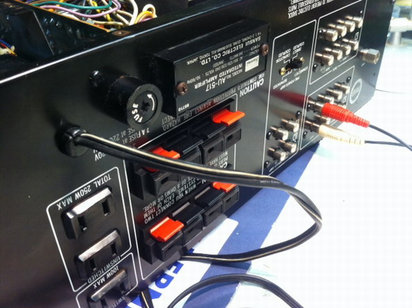

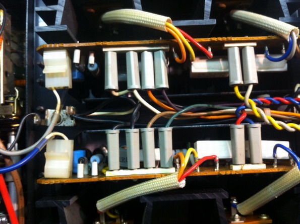

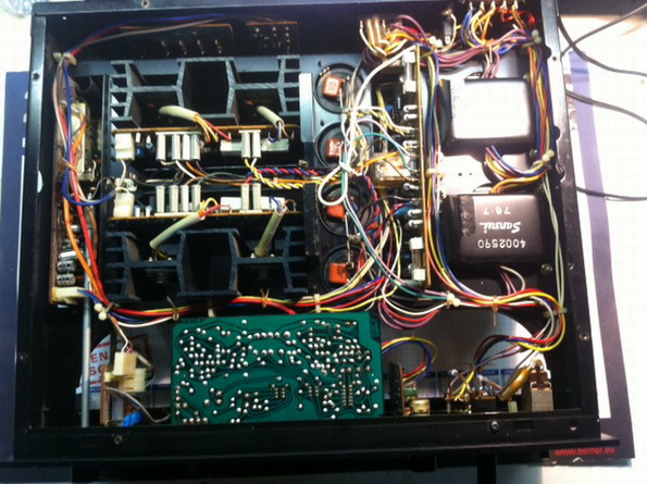

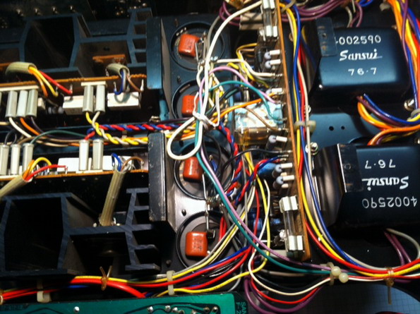

Da da primjeto sam da se na sansui gleda kao na nekakvu "Svetu kravu", da ne kažem "sveti gral" zvuka :). Kada bi rekao da se nisam zaljubio u ovaj amp na prvi pogled lagao bi. Zvuk je sasvim OK, dapače, bar ovaj amp radi posao izvrsno. Drago mi je čuti i da su imali inteligentna konstrukcijska rješenja bolja od drugih. Što se tiče urednosti, tu su hajmo reći prosječno dobri... ima doduše možda malo previše veselih žica, ćudno zalemljenih pasivnih i aktivnih komponenti (onako ovlaš), pa čudno su im tanki power kablovi, a i priključci za zvučnike na ovom modelu nisu baš za pohvalu. Ma vjerojatno se oni nisu previše zamarali nebitnim stvarima prije 30 godina... Ista stvar je i na spomenutom Pioneeru...
evo momenata koji nisu za pohvalu...

Re: Sansui AU-517
PostPostao/la Mate » 09 srp 2014, 18:00
Slažem se s Kalom. Tu je hrpa potencijalnih i stvarnih problema. Tobože otkloniš jedan ili nekoliko, a onda uskoro izbiju novi. Sve na istu temu: starost.
Jedini pristup je puni refreš, a to uključuje odreda sve elektrolite, čišćenje pločica i mehaničkih djelova UZ metodom, Neki su čak radili nove pločice u pojedinim drastičnim slučajevima. Svi smo ovdje imali prilike vidjeti zorne i detaljne prezentacije refreshanih staraca by Ilimzn.
Očito je da su ondašnji konstruktori trudili napraviti pravu stvar, ali su jednostavno materijali i komponente bile značajno lošije nego danas. To uključuje pločice, lem, kondezatore a i poluvodiče. Danas je opet više špekulacija pa je trajnost uređaja prosječno čak i manja, ali tamo di se potrude i ne štede, bogami to zaista ispadne vrhunski. Pa i košta malo više.
