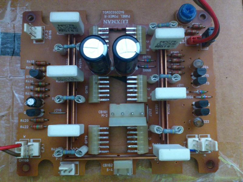

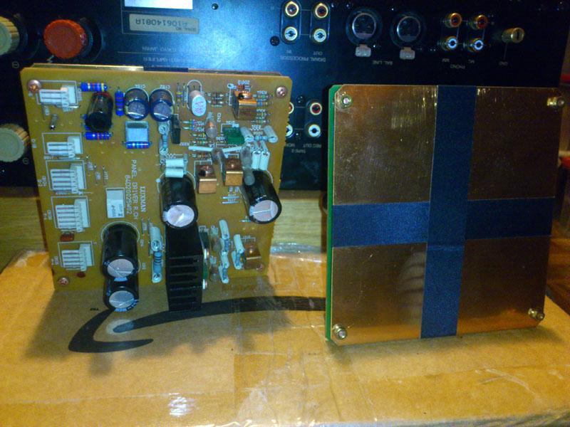

Nastavak price su driver ploce. Zanimljivo je da su potpuno jednake ali na jednoj pise da je desna, na drugoj da je lijeva :) - da stvar bude jos zanimljivija, desna ploca ima crvene konektore na zicanoj formi, lijeva bijele - no na obje ploce drivera su konektori bijeli. Kao i ispravljac, sa straznje strane ploce je bakreni oklop, s jednakim 'dodatkom' u obliku platnene samoljepljive trake da se sprijeci naslanjanje ploce na vodove radi uvijanja pod uticajem topline.
Ovako izgleda kad se ploca skine - sve su ploce izvedene kao 'dodimenzionalna verzija Point-To-Point-a':

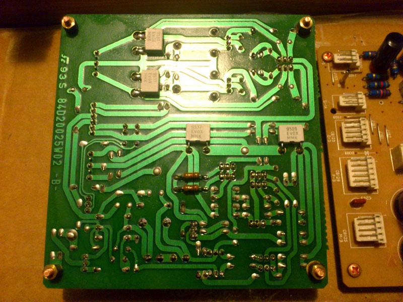

Sa strane elemenata - sveprisutna vise ukrasna bakrena folija je opet tu, iako su elektroliti ispod hladila i na putu hladnog zraka. Opet, postoji jos jednom paradoks - umjesto bipolarnog kondenzatora, tu su najobicniji Nipponi u antiparalelnom spoju, s predvidjenim mjestom za folisjki kondenzator u paraleli - ali njega nema. Mjesto cak nije ni oznaceno. Zanimljivo je da sam nasao slikuna netu gdje je isti uredno prisutan, doduse radilo e o zadnjoj verziji pojacala, dakle, bit ce jedan mali upgrade.

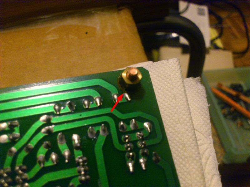

Evo i klasicnih problema s ljepilom, i spuzvastom podlogom za posebni polistiren. U ovom slucaju je ljepilo krenulo nagrizati izvod jednog od Kiwame otpora na jednom modulu, srecom, tek pocelo.
Kao i uvijek, sve to ide dolje s ploce. Pvaj puta je posvecena puno veca paznja termici, tako da termicki linkovi za tranzistore ujedno sluze i kao hladila - osim za dva koja su posebno. Naravno, na njima su djelomicno popucali lemovi, termo cikliranje je napravilo svoje. Kao i uvijek, sve sto se grije je prelemljeno. Bitno je reci da se u tim slucajevima mora skinuti stari tinol jer je prilicno oksidiran i samo dodavanje novog tinola ne daje dovoljno cistila da se lem obnovi. Dakle, stari dolje pomocu pletenice, novi gore, i onda ciscenje od osttka kalofonije najprije u grubo mehanicki, a nakon toga s necim poput Kontakt LR cistila.
ABRA, KADABRA :)

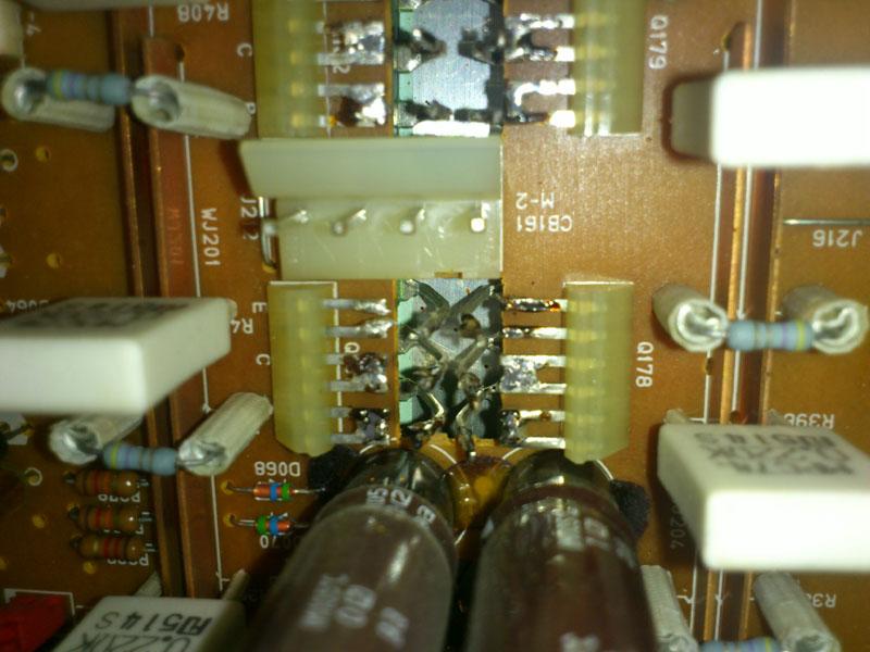

Na prethodnoj slici pazljivi ce uoziti MLPP folijski kondenzator u paralelu s dva najmanja elektrolita. Na zalost, ovdje nije bil oopcije bipolarca radi potrebnog napona (sto je zaista steta, jedan MUSE bi tu super legao), no zato ide kvalitetni folijski kond u paralelu. Isto tako je zanimljivo da nema niti jednog folijskog kondenzatora u paralelu s elektrolitima napajanja unatoc izuzetno dugim zicama od ispravljaca do driver dijela, a jos gore sto se tice ulaznih sekcija. Opet, proucavanje slika na netu je pokazalo da je tu bilo promjena u X i Z verzijama koje su dosle kasnije, pa kad smo vec tu... dva kvarteta Rifa-Evox folijskih kondova i problem rijesen.
Na slijedece dvije slike se jasno vidi da i najboljima moze 'pobjec' potencijalno ozbiljna greska. Bez ovih na prvi pogled nevidljivih izolatora, nastao b ikratak spoj izmedju mase, jednog napajanja i jedne grane driver stupnja, sto bi bilo bez sumnje fatalno.

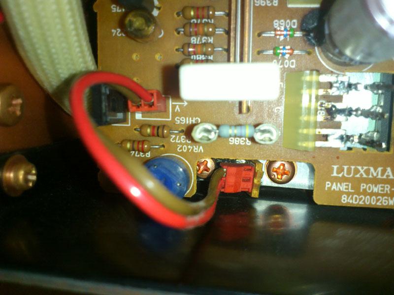

Evo i 'manekenske' slike prije ugradnje. Na lijevom modulu se vidi jedan detalj koji je ocekivan, ali nije ocigledan - zalakirani vijci koji drze termicke mostove za parove tranzistora u ulaznim stupnjevima. Naime, pokazalo se da je termicko cikliranje odvilo vijak, jer nema elasticne podloske, sto je klasicna boljka u ovakvim slucajevima. Medjutim, nema ni mjesta za nju ako se zele zadrzati isti vijci, radi toga se umjesto mehanici, pribjeglo kemiji. Kao sto to uvijek biva, vrag je u detaljima... strah me i misliti sto bi bilo da se jedan od vijaka kompletno odvije, a uredjaj treba prenjeti... pa vijak 'nekamo' ispadne...

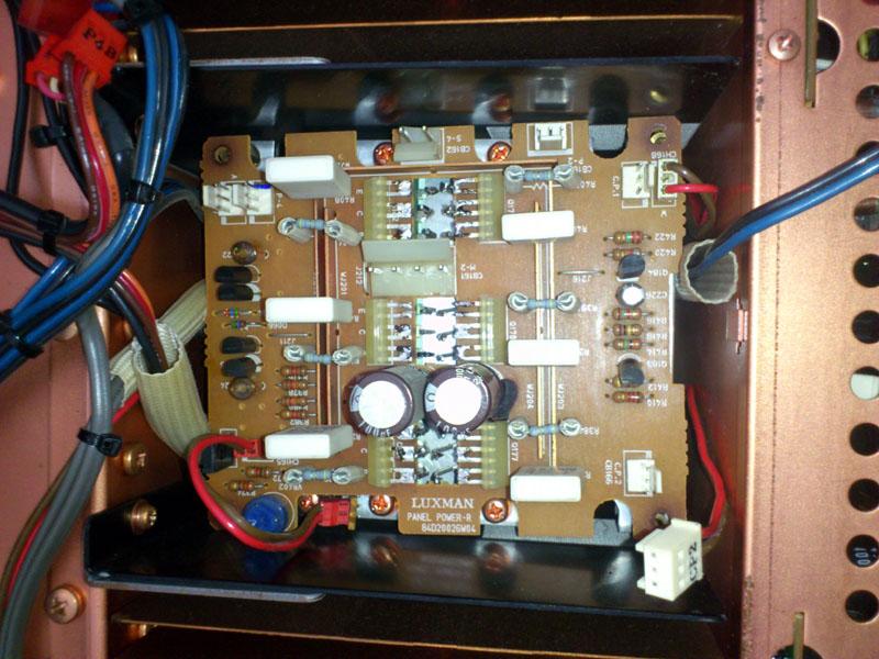

S obzirom da je cijelo pojacalo sad preokrenuto na ledja, slijedi revizija drugog izlaznog modula - desni kanal. Ovo ujedno daje priliku da se malo pojasne neki detalji procedure. Na slici je izlani modul odvojen od 'bruce ploce' s tranzistorima, sto se postize odlemljivanjem svih 6 tranzistora i odvijanjem 4 vijka. Iako je modul isti kao lijevi kanal s gornje strane, mali je paradoks zasto ploce nisu postabljene okomito (a mogle su bez problema biti), s obzirom da ovaj polozaj gotovo kompletno sprecava cirkulaciju zraka. U slucaju gornje ploce, vruca ploca grije stampu od ispod, no ima slobodan prolaz zraka prema gore. U slucaju donje ploce situacija je nesto nzgodnija jer iako bruca ploca ne grije toliko stampu, sve skupa se nalazi na vrhu 'pecine' ogradjene s 4 strane, radi cega se topli zrak zadrzava oko komponenti. Radi toga postoje neke razlike u problemima uocenim na plocama.

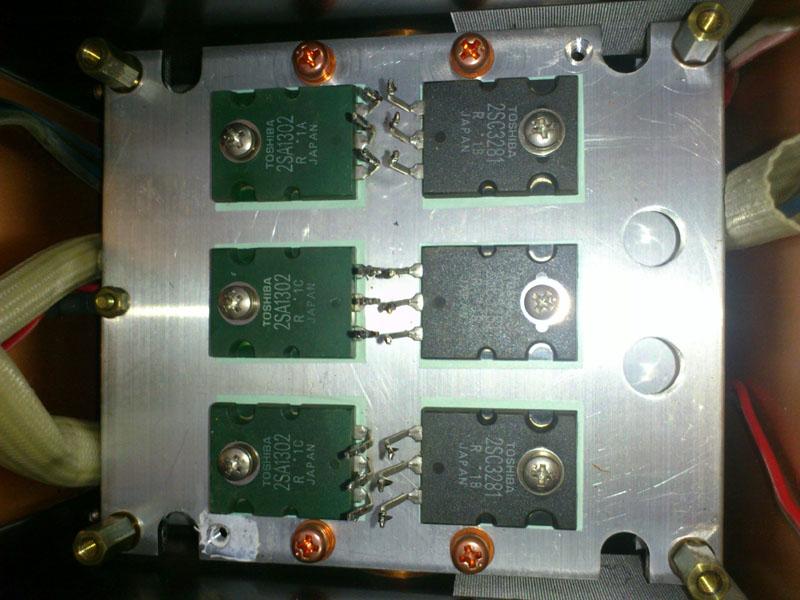

Evo i ergele izlaznih tranzistora. S obzirom da su s donje strane, gravitavija nije dovela prasinu, pa su lijepi i cisti i bez da ih prije treba prati. No, zanimljvo je da se vidi razlika u zagrijavanju - sve vijke je trebalo dotegnuti, dok su s gornje strane svi jos uvijek bili OK.

Ovaj puta gravitacija diktira da ce sva prasina zavrsiti na stampanoj ploci, i eto je:
S obzirom da je ploca naopacke u odnosu na kanal s gornje strane, ljepili nije toliko ostarilo, s obzirom da topli zrak ide s njega prema vrucoj ploci s tranzistorima, koja je toplija. No, mjerenje kondenzatora pokazuje sto toplina radi - od 100uF prezivjelo je 80. Vrijeme je za nove!

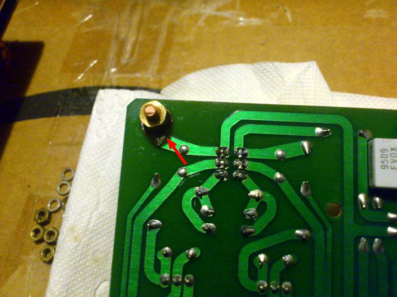

A evo i jednog problema koji nije ni blizu toj mjeri vidjen na gornjoj ploci. Hipokaust je neumoljiv, ne samo da vruzi zrak ide prema gore i srece glavu vijka na svom putu, taj vijak jos grije i vruca ploca s tranzistorima. Rub rupe na stampi je poprilicno dotrajao, tako da je kod montaze trebalo dodati podloske, inace bi bilo samo pitanje vremena kad ce puknuti...
S donje strane je bilo znacajno manje provlema s ispucalim lemovima, no bez temeljitoh prelemljivanja problematicnih ipotencijalno problematicnih lemova, nece to proci...
Novi elektroliti su iopet dobili kvalitetnije 'stalke' koji manje prenose toplinu i ne treba im nikakvo ljepilo, i eto, ploca je spremna za ponovnu ugradnju.
Izvodi tranzistora idu izmedju pinova konektora, koji su naravno prije toga temeljito ocisceni.
Nakon pazljivoh lemljenja (termo-buzir kondenzatora je u opasnosti radi skucenog prostora)
I na kraju, sve je nazad na svom mjestu!
