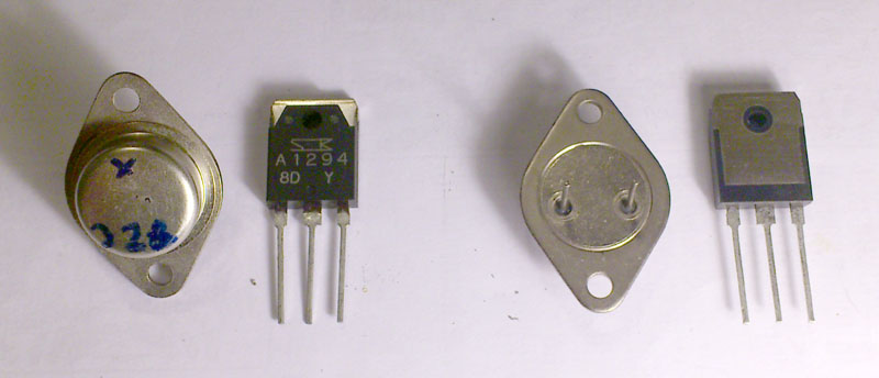

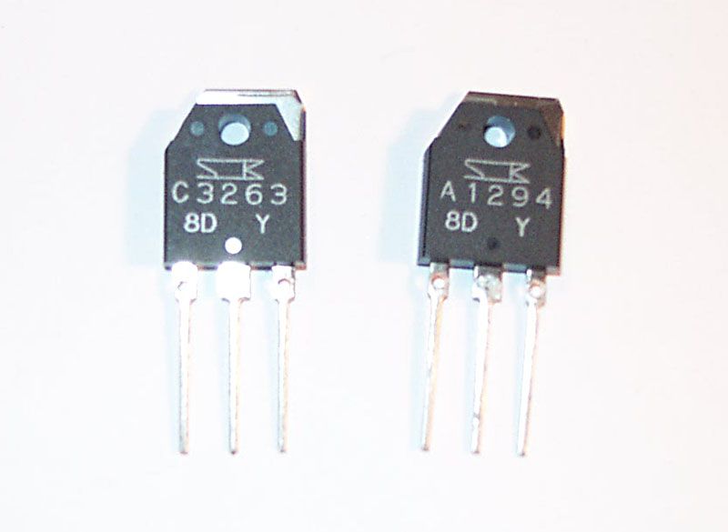

Kad bi se sudilo po prvom pogledu lijeve strane slike, covjek bi pomislio da izmedju metalnog TO3 kucista (lijevo) i plasticnog TO3P (desno) nema nikakve slicnosti. No, desna strana slike pokazuje put - ovako kako su postavljeni, ti tranzistori tocno pasu po izvodima ako se plasticnom kucistu prvi i zadnji izvod savinu prema gore, a srednji se spoji na 'nedostajuci' vijak originalnog metalnog kucista, recimo pomocu lemne usice.

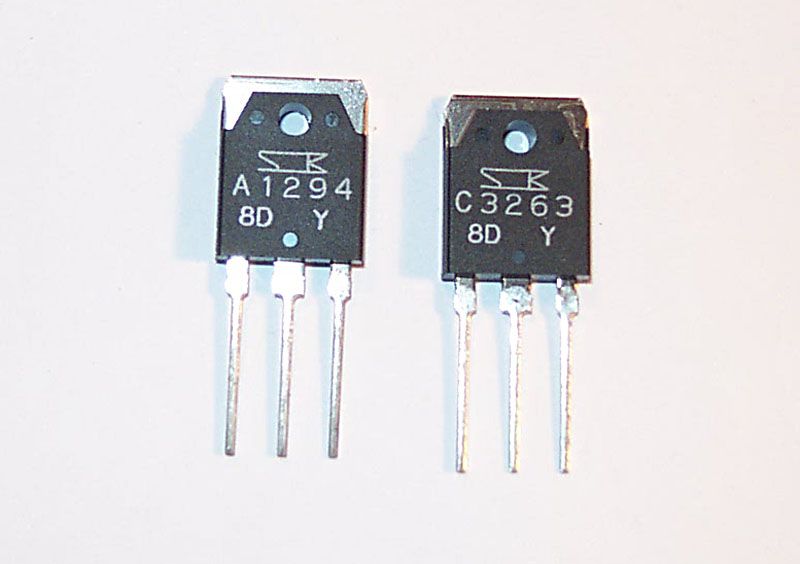

Evo kako to izgleda u praksi - pocinjemo od originalnog TO3 kucista, posve netaknutog. Pazljivo ce oko primijetiti da je gornji dio koji odgovara dijelu metala TO3 originala, pravokutan, dok je kod originala suzen i zaobljen. U vecini slucajeva, ovo ne predstavlja problem, no postoje profili hladila na kojima se TO3 stavlja do samog rebra jednom od svojih 4 ravnih strana (dakle malo zakrenuto u odnosu na os izmedju rupa za vijke). U ovom konkretnom slucaju se upravo radilo o takvom hladilu...
...radi toga je treba izvesti dodatni korak, brusenje jednog kuta plasticnog kucista. Valja napomenuti da je tek 'poklopac' plastican, a podloga je oko 2mm debeli bakar, koji je jos deblji unutar samog kucista ispod kristala. Radi toga brusenje ide znacajno lakse nego sto bi se na prvi pogled ocekivalo, i treba malo paznje da se ne pretjera. Oblik plastike je dobra vodilja, i nije slucajno takav.

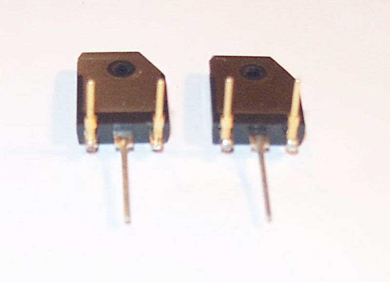

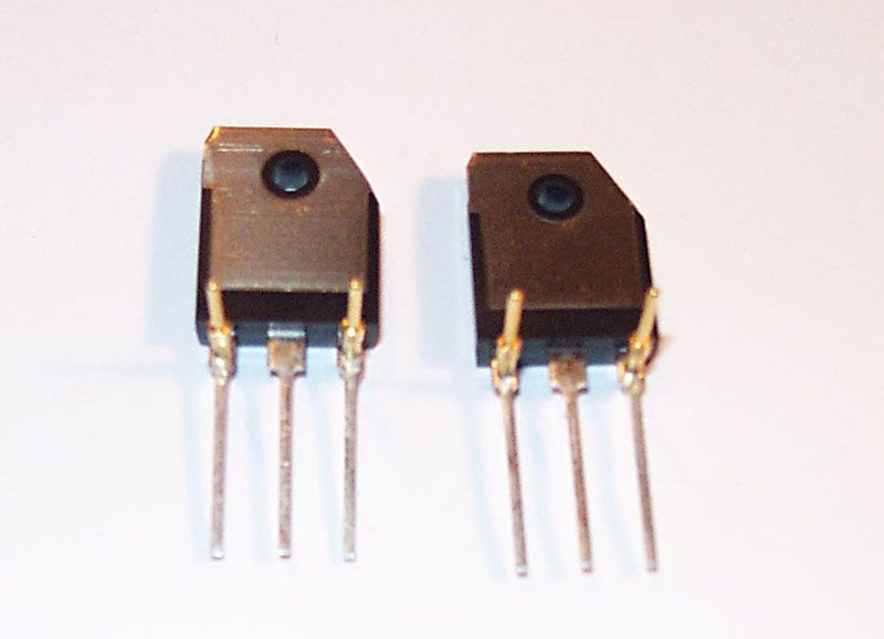

Problem naizgled nije lako rijesiv, no zapravo uz malo kreativnosti, moze se postici i bolje od originala! Ponovno,m pazljivo ce oko primijetiti da su prosireni dijelovi izvoda tik uz kuciste probuseni, i to vanjski - oni koji se poklapaju s originalnim TO3. Promjer rupe je 1.5mm i zahtijeva prilicno pazljivo 'ciljanje', zato je najbolje zatockati mjesto za njih ostrim tockalom, sto nije neki problem s obzirom da se radi o mekanom bakru:
Evo i razloga za rupice - one se nalaze tocno na mjestima gdje bi bili izvodi originalnog kucista, i u njih se zaleme pozlaceni pinovi. Siguran sam da se u ovom trenu pojavljuju veliki upitnici iznad glava, otkud ovakvi pinovi. Rijesenje je srecom jednostavnije nego sto bi se ocekivalo. Mnostvo elektronskih komponenti se bazira na istim standardima. Tako je 'slucajno' debljina TO3 pina jednaka debljini pina u muskom DB konektoru :)
Konkretno, uzme se DB konektor s pinovima za lemljenje na zicu (kabel). Pri tome treba malo truda naci starije izvedbe s tokarenim pinovima, koji su idealni za ovu namjenu - kada se konektor rastavi (izbuse se zakovani dijelovi oko rupa), dio pina koji se lemi na kabel ima vanjski promjer 1.5mm i nalazi se odvojen od aktivnog dijela (gdje se uspostavlja kontakt) jednim prosirenim dijelom koji idealno odredjuje kako fiksirati pin u rupicu na TO3 pinu. To je, dok sam ovo radio, bilo tocno sirina vrha klijesta s kojim sam ga umetao u rupu. S druge strane, prosireni dio tocno odredjuje dubinu ulaska u podnozje. Za razliku od 99.9% svih TO3 kucista, ovi su pinovi pozlaceni i pod uvjetom da je podnozje u dobrom stanju, tesko da se moze imati trajniji kontakt.
Ipak, potrebno je i malo opreza kod odabira. U opcoj pomami za pojeftinjenjem troskova proizvodnje svega i svacega, vec dugo se rade DB konektori s pinovima koji nisu tokareni, vec su savijeni od tankog lima. I oni se mogu koristiti ali je onda metoda lemljenja na pinove TO3P tranzistora drugacija, i ne bas ovako jednostavna:

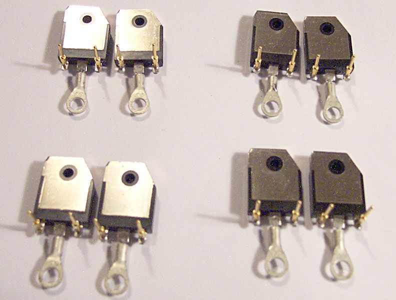

Slijedece se odsjece visak izvoda i sad vec cijela stvar poprima sve vecu slicnost s originalom. Dapace, u vecini slucajeva ce se vec ovako pripremljeni TO3P moci utaknuti u TO3 podnozje, sto ce odlicno posluziti za slijedeci korak, a to je lemljenje usice za kontakt kolektora:

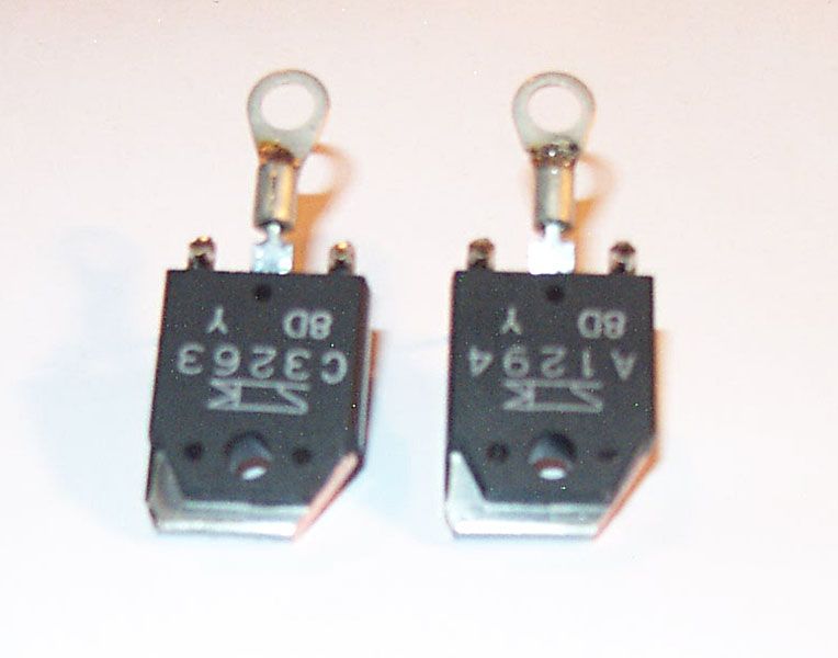

Evo i zadnjeg koraka - usica za kontakt kolektora se treba nalaziti nasuprot postojecoj rupi na plastici, naravno na mjestu gdje je rupa na originalnom TO3 kucistu. Ovdje ipak ima par detalja na koje treba obratiti paznju:
Za razliku od originala, rupa na postojecem kucistu se u pravilu NE koristi za kolektorski kontakt. Radi toga treba provjeriti kako je konstruirano podnozje, jer kod nekih oba vijka nemaju spoj na kolektorski izvod na podnozju. To je relativno lako provjeriti ohm-metrom, tako da se provjeri jesu li navoji za vijke spojeni medjusobno. U najvecem broju slucajeva je to tako, no ima izuzetaka. Ovisno o tome sto se pronadje, postoje dvije varijante konverzije - jedna je prikazana u nastavku, i izvodi se tako da se tranzistor stavi u podnozje no prethodno se na srednji (kolektorski izvod, koji j eujedno spojen i na metal i originala i TO3P zamjene) navede lemna usica. U navoj nasuprot onom koji drzi kuciste se obavezno treba staviti izolacijska podloska kako se usica ne bi doticala hladila, te se ona lagano vijkom fiksira na svoje mjesto u podnozje. Ovdje slijedi jos jedan detalj - radi izolacijske podloske, lemna usica ce biti malo udaljenija od povrsine hladila nego sto je srednji izvod TO3P kucista. Ovisno o vrsti usice, moze se okrenuti usica tako da oko bude iznad nivoa izvoda, ili se izvod po potrebi formira tako da usica dodje na pravo mjesto. Ovaj zadnji pristup je rabljen u ovoj konverziji s obzirom da su usice prilicno masivne:

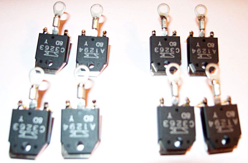

Na slikama ispod su 4 para tranzistora, konvertirana i spremna za upotrebu. No, prije nego zavrsim, potrebno je jos napomenuti dvije bitne stvari.
Iznad sam spomenuo da postoje podnozja kod kojih oba navoja za dva vijka koja drze originalno metalno TO3 kuciste, nisu spojena dalje na izvod podnozja za kolektor. U slucaju da navoj koji je koristen na ovim slikama nije spojen, kao i u slucaju da se radi konverzija za lemljenje na plocu, srednji se izvod TO3P kucista presavije preko samog kucista tako da usica dodje tocno zinad rupe u plastici, dakle izvod se spaja na suprotni vijak od onog koristenog za ovu konverziju. Ako se koristi podnozje, vrlo je vazno da se onaj drugi, sada nekoristeni vijak, OBAVEZNO iskoristi za pricvrscenje, jer osim tranzistora on drzi i podnozje. U suprotnom, kod zatezanja tranzistora, moze puknuti podnozje. NAravno, vijak bi idealno trebalo zaviti koristeci vecu podlosku koja 'glumi' materijal originalnog metalnog kucista oko rupe za montazu, i isto tako staviti i izolaciju. Moze postaviti pitanje cemu izolacija ako navoj nije nikamo spojen, a odgovor nije u elektricnom spoju vec mehanickim karakteristikama spoja - podloska daje odredjenu dozu elasticnosti, koja kompenzira deformacije i promjene dimenzija prilikom ciklusa grijanja i hladjenja.

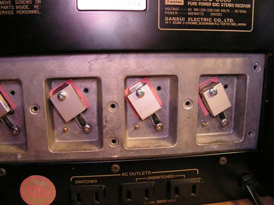

Druga bitna stvar je obratiti paznju na duljinu vijaka. Kod ovakvih konverzija gotovo uvijek treba stavljati nove dulje vijke za pricvrscenje TO3P kucista. Za pricvrscenje usice se najcesce mozemo izvuci s originalima ako su u dobrom stanju, no s obzirom da ih se koristi samo pola u odnosu na prije, uvijek se odaberu oni u dobrom stanju. Uz ovu napomenu ide i fusnota o koristenommaterijalu za izolaciju, ciju debljinu i karakteristike elasticnosti takodjer treba uzeti u obzir. Ako se koristi liskun ili kapton, vijak za pricvrscenje TO3P svakako treba imati neku vrstu elasticne podloske - inace ce biti podlozan (u nesto malnoj mjeri od originala) odvijanju usljied termickih ciklusa, ili olabavljivanju radi bijega termovodljive masti kad se razrijedi prilikom prvih par termickih ciklusa. Normalna je stvar da dio masti izadje van ispod tranzistora i izolatora, ukoliko nema elasticnog elemenat, treba dotegnuti vijke, no to ne pomaze kod problema odvijanja uslijed termickih ciklusa, imajte to na umu.

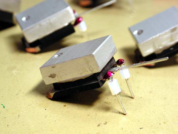

Evo jednog i mog primjera kako sam ja adaptirao TO3P na TO3 tranzistore...
Nozice su napravljene od posrebrenog bakra a izolacija je od teflona. Aluminijske plocice su naljepljene sa termovodljivim ljepilom, a sami aluminijski poklopac je stavljan bas u svrhu ravnomjernijeg rasporeda sila pricvrscivanja.
