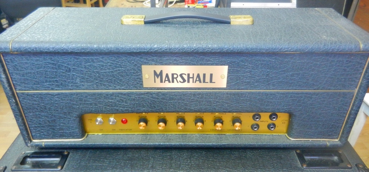

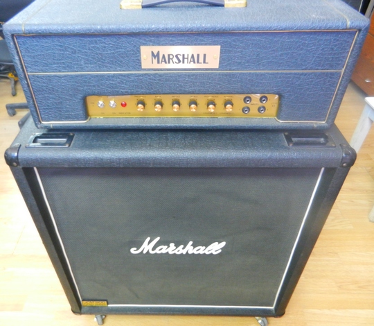

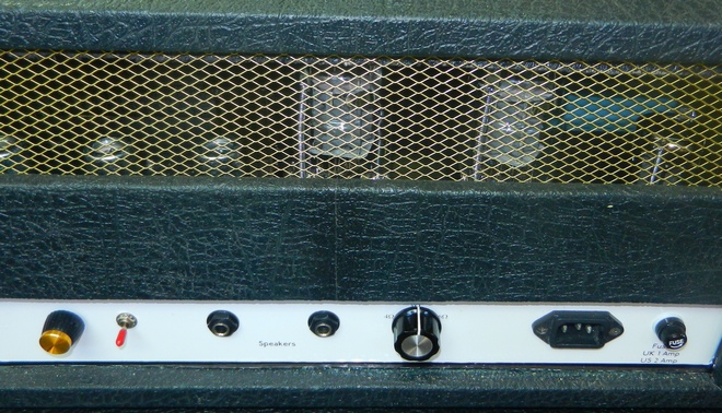

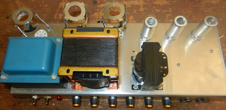

Povratak sa odmora, a prije "ozbiljnih" radova na završetcima ranije započetih projekata, za "zagrijavanje" sam završio sa lemljenjem gitarskog pojačala, "KLON" od JTM-45 (uz male modifikacije! :D ).

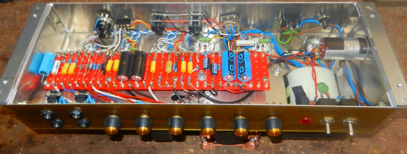

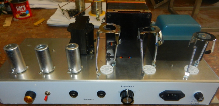

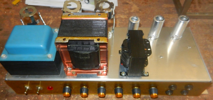

Još malo slika:

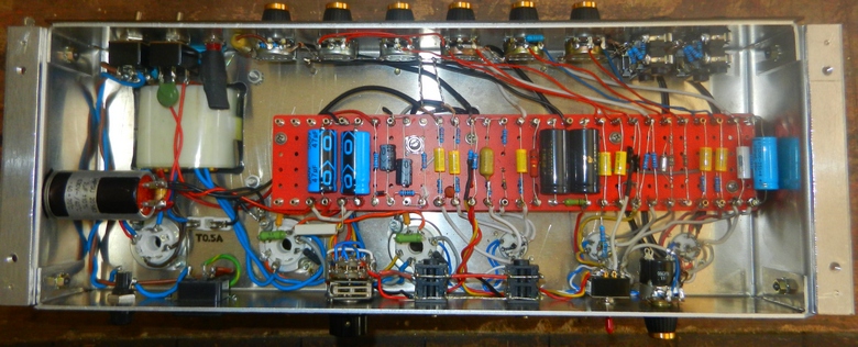

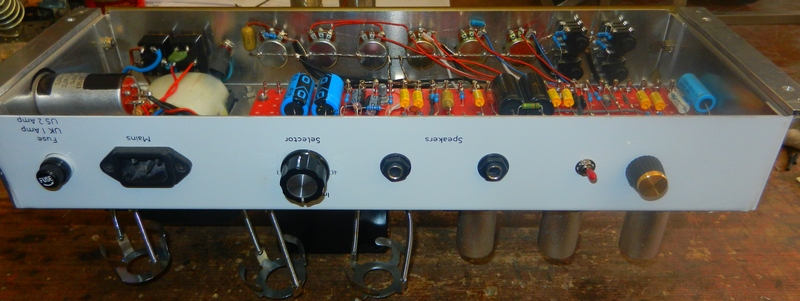

PostPostao/la davorin » 01 kol 2012, 20:52

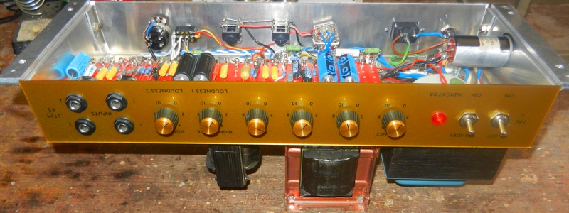

...još...

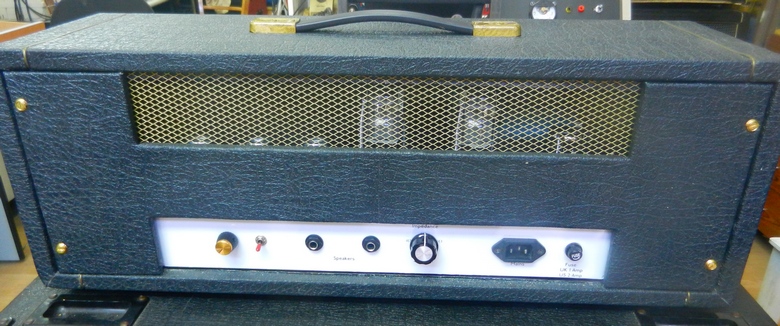

PostPostao/la davorin » 01 kol 2012, 20:53
Sutra su na redu mjerenja, probe, podešavanja i montaža u drvenu kutiju! :D

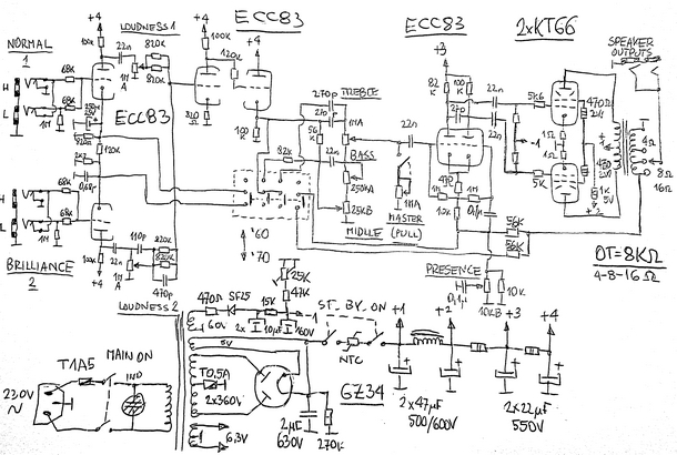

Naknadno sam vidio da nisam naveo vrijednosti otpornika u ispravljaču: 10kOhma/2W
Prigušnica je 20H/40mA/210 Ohma.

Prva proba je na originalni MARSHALL-ov box sa 4 komada CELESTION-G12-65 iz 1979.-te godine (G12-65 su pojačani G12-M-GREENBACK, te su i tonski vrlo slični!) koji zvuči kao da je iz 1968.-me godine!
Na ulazu i okretaču faze sam stavio ECC83-TUNGSRAM iz 1970.-te(NOS!), srednja ECC83 je EI-Niš iz 1968.-me(NOS), ispravljačica je GZ34-PHILIPS-MINIWATT iz 1960.-te (korištena, ali na mjerenjima je bila 102/102%!), a jedino u izlaznom stupnju su KT66 nove proizvodnje (SED, BLACK BASE, na mjerenju 88mA i 90mA ili 122% i 125% !) koje su konstrukcijski identične sa originalnim GEC elektronkama.
Svi dijelovi su novi (nekorišteni do sada, jer na slici se vidi i nekoliko dijelova proizvedenih '60-ih i '70-ih godina!), pa će trebati neko vrijeme da sve "preboli dječje bolesti". :lol:
Volio bih da zvuk ostane ovakav kakav je trenutno, jer ne mogu ga niti zamisliti boljeg!(možda sam samo tako trenutno raspoložen! :lol: )

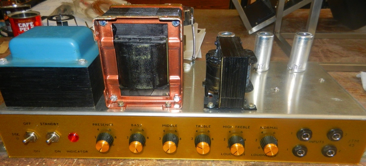

Transformatore i prigušnicu sam namotao sam, a izlazni trafo je namotan na jezgri i kalupu izgorenog transformatora iz HIWATT-a 50W (PARTRIDGE-TG6556), za mrežni trafo sam iskoristio jezgru od mrežnog trafa jednog PHILIPS-ovog mjernog uređaja, a prigušnica je namotana na jezgri i kalupu prigušnice iz mrežnog stabilizatora ISKRA (iz '70.-ih!).

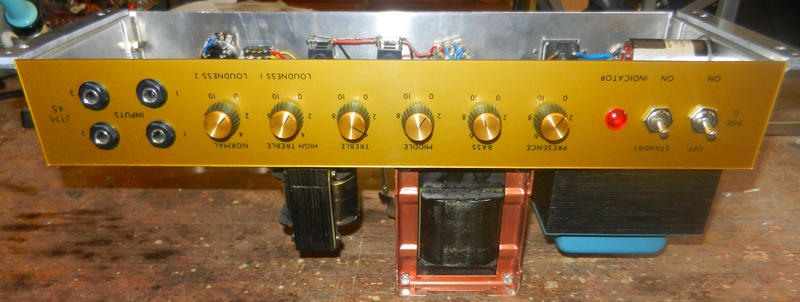

Šasiju je napravio qarazrockst sa rupama (laser) i savijanjem, a prednju ploču i zadnju (naljepnicu) sam kupio od MODULUS-a.

uredno je, bravo za jos jedan uradak.. da bi se ocuala vjerodostojnost marshall zvuka trebali bi nutra bit i c.comp otrponici (ovdje je metal film, koji ne nosi "nis dobrog za zvuk", a i malo vise senf kondica ne bi skodilo? i zasto, nakraju, onaj logo marshall (ne bi bilo ispravno ni da je kopija, a nije ispravno ni ovako)? :P
